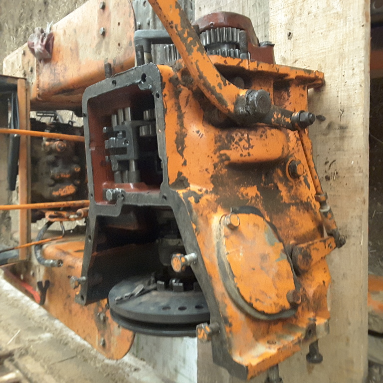

Voilà la boite de mon fiat 505c démontée.
Je ne sais pas comment m y prendre pour la démonter. Le manuel technique n est pas très précis :/ comment procéder ?? :-/
J hésite à la demonter ou à la confier à un mécano.

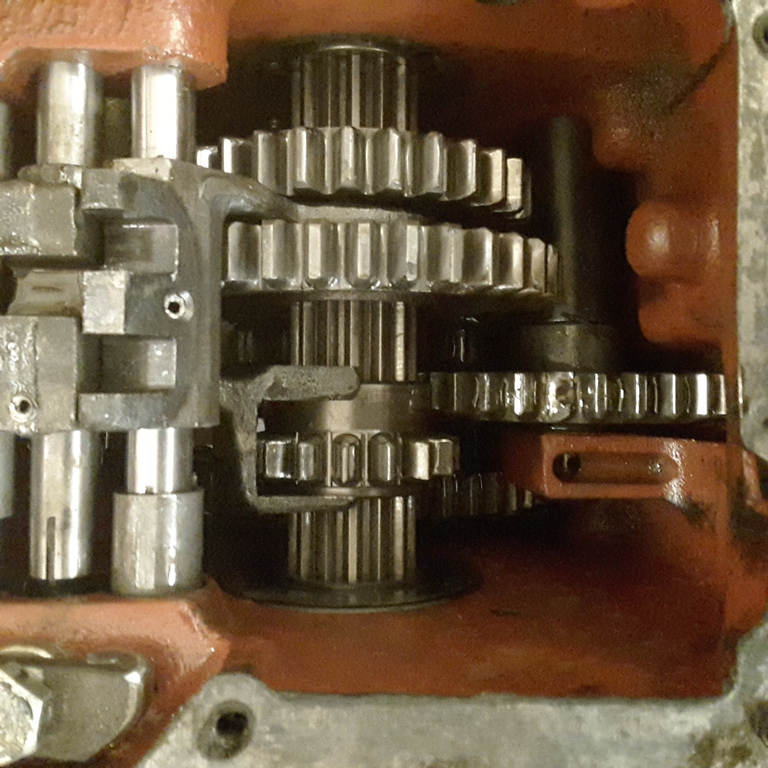

Boite avec les pignons, en complément des autres photos.
Merci pour votre aide

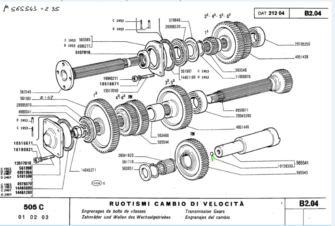

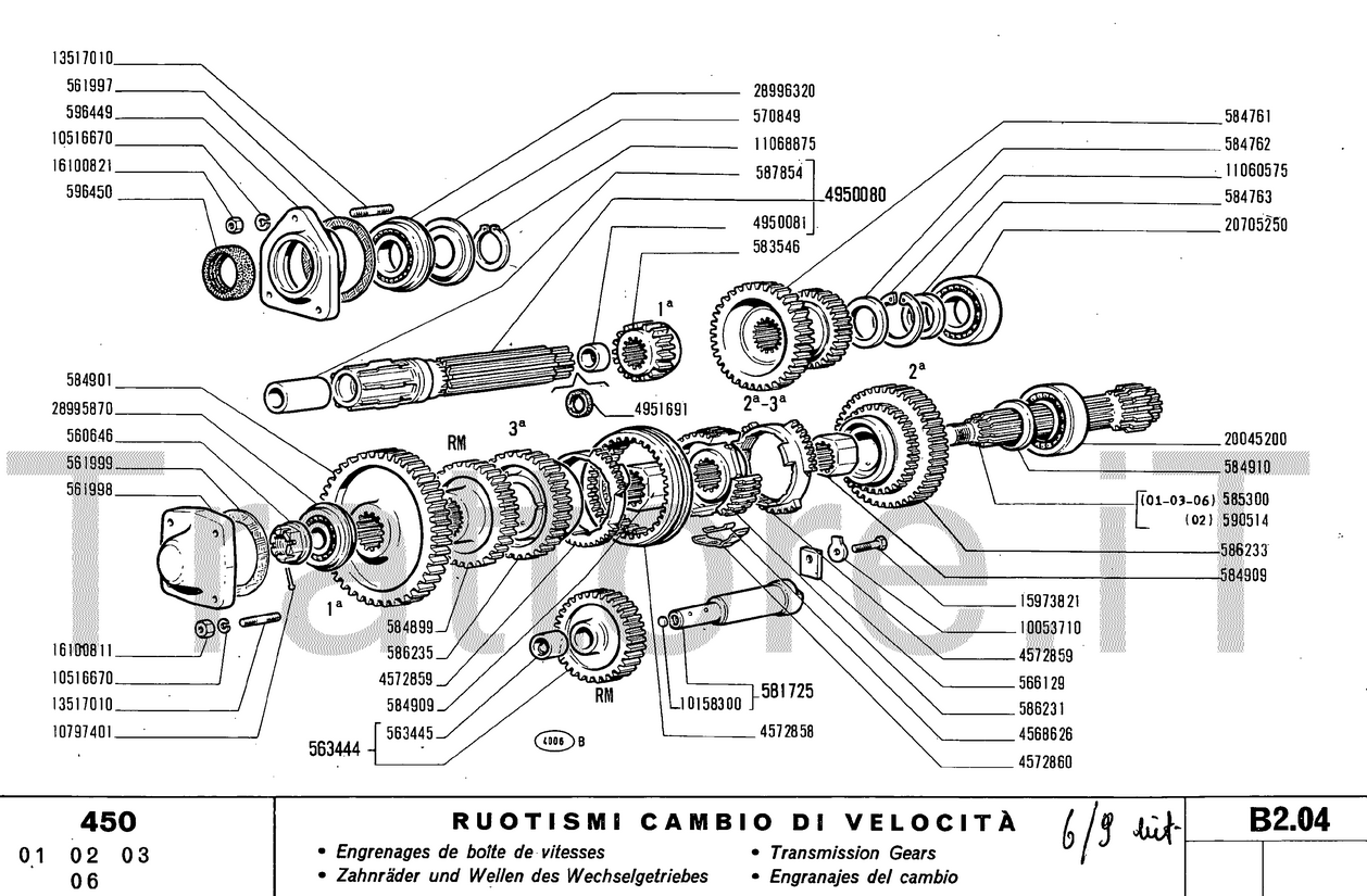

Voici le comparatif:
Dans mon cas se sont les deux pignons de marches arrière que je dois changer.
Pour vous se sont les mêmes?

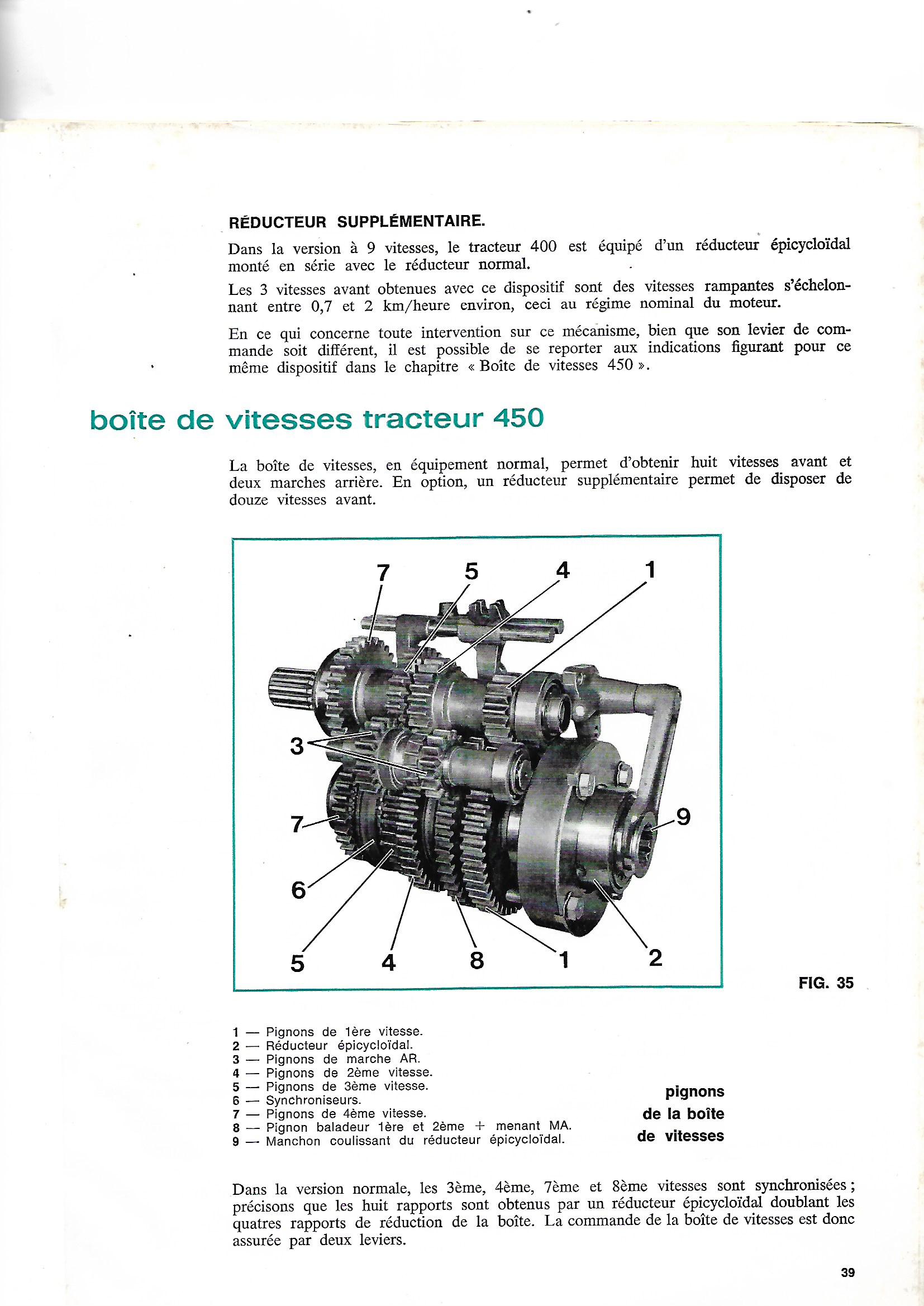

Messages : 10314
Re: Dents de pignon de boite cassé, que faire?
je n'avais pas pris la boite d'un 450 N mais d'un 400/450
le pignon de marche arriere ressemble mais ......
