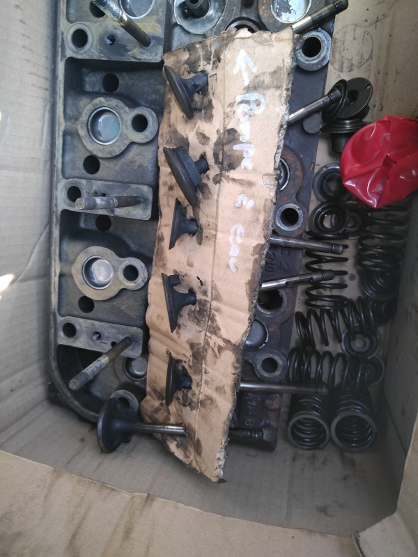

C'est ce que je fais jj, elle part chez le rectifieur tantôt,les pièces sont commandées

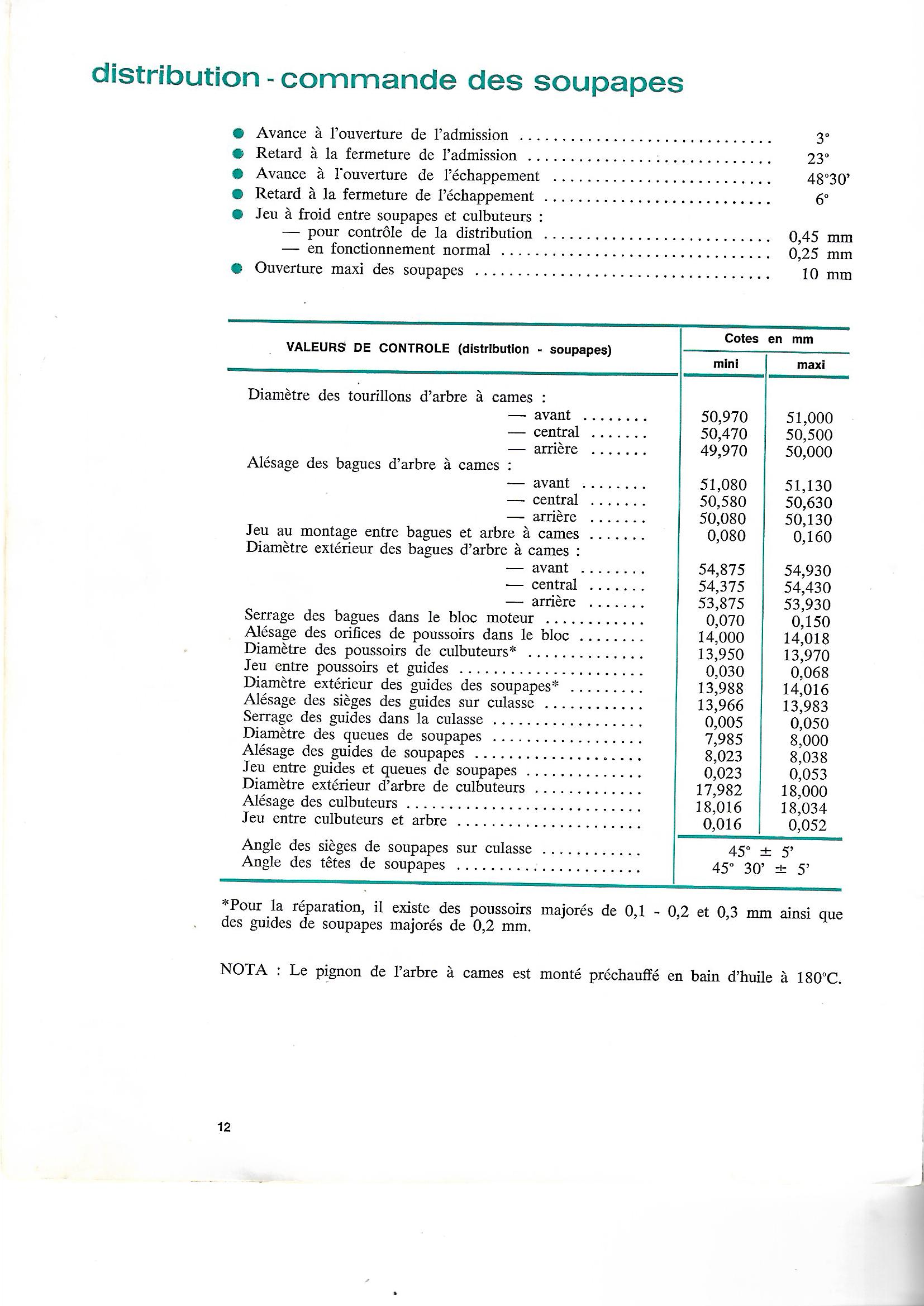

Re: "déculassage" 580
pour t'éviter de chercher

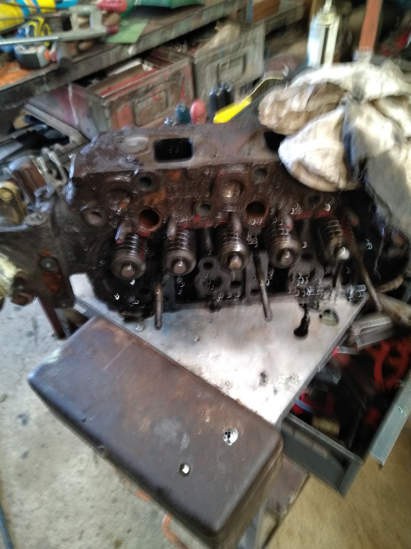

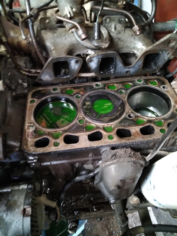

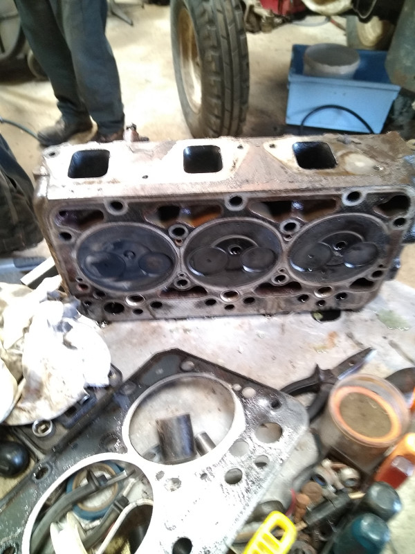

Donc bilan de la matinée
Bonne nouvelle il n'y a pas de recette dans les cylindres par contre aucune étanchéité au niveau des soupapes.
