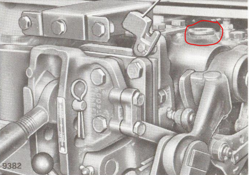

Re: huile relevage 580 dt de 1981
Posté : 15 mai 2021 10:43
Bonjour Ordinaire,
Capture d’écran 2021-05-15 104046.png (1.27 Mio) Vu 3771 fois
