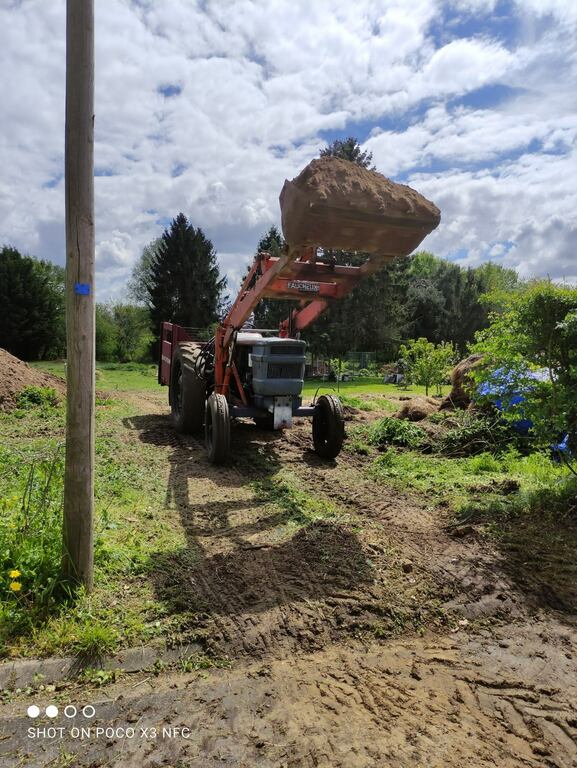

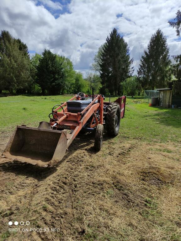

J'ai pas encore fini toute l'électricité car il me manque quelque cable / morceau mais le plus important est fait :)
Du coup il a déplacé de la terre ce week end (enfin au moment où il ne pleuvait pas )

Salut Criters, tu m'étonnes avec tout ce poids les pneus doivent être bien gonflés , vu le déport ,comme on disait l'autre fois et la direction doit être dure. Même il faudrait des pneus renforcés.Il faut bien graisser l'avant train et il faut le contre-poids que tu as derrière.
Par contre les fixations sur la cloche d'embrayage et le bas moteur, c'est suffisant? Il y a une traverse dessous et dessus. Il y a pas de poutres qui relient au berceau surtout (voire aux trompettes). Mais ce n'est qu'occasionnel?
Bon courage avec cette météo capricieuse et merci pour les photos.

Oui il y a un renfort au dessus et en dessous pour eviter l'écartement.
Le support ne va pas au trompettes mais c'est occasionnelle du coup apres vérification pas de soucis.
Par contre on a trouvé un obus dans le tas de terre ... Selon la gendarmerie assez gros pour faire sautzr une maison , du coup j'ai plus le droit de m'approcher du tas tant que les démineurs sont pas passés
Sinon les pneus sont nickel gonflé a 3,5 bar ils peuvent encaisser presque 800kg chacun du coup ca passe lol.

tu dois trouver facilement des pneus 750-20 renforcés occasions il faudrait regarder si tu ne
peux pas mettre des butées à billes sous les fusées
la longueur du chargeur ne doit pas améliorer la souplesse de la direction :P

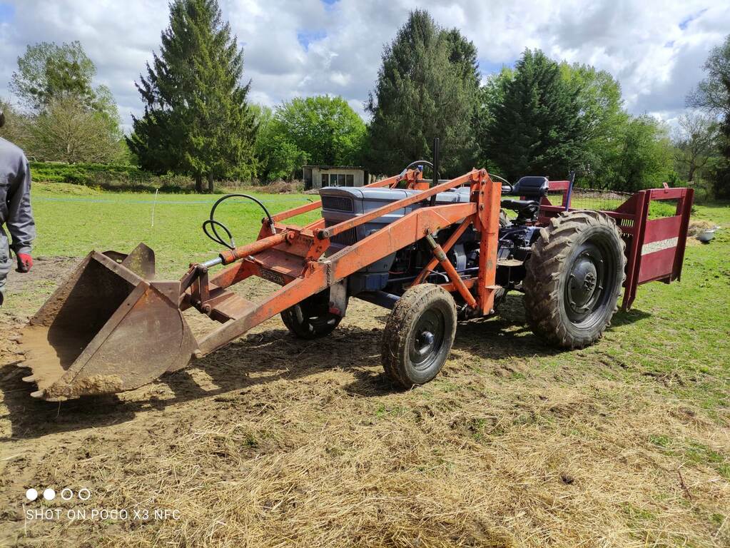

sacré équipement!
Le chargeur vient d'un ancien tract pelle? Il est costaud!

Faucheux JRK , normalement j'ai une pompe qui se met sur la prise de force mais pour ce que je m'en sert celle du tracteur suffit.
Normalement c'est pas pour le 670 mais je l'ai acheté avec le support qui va assez bien :)
