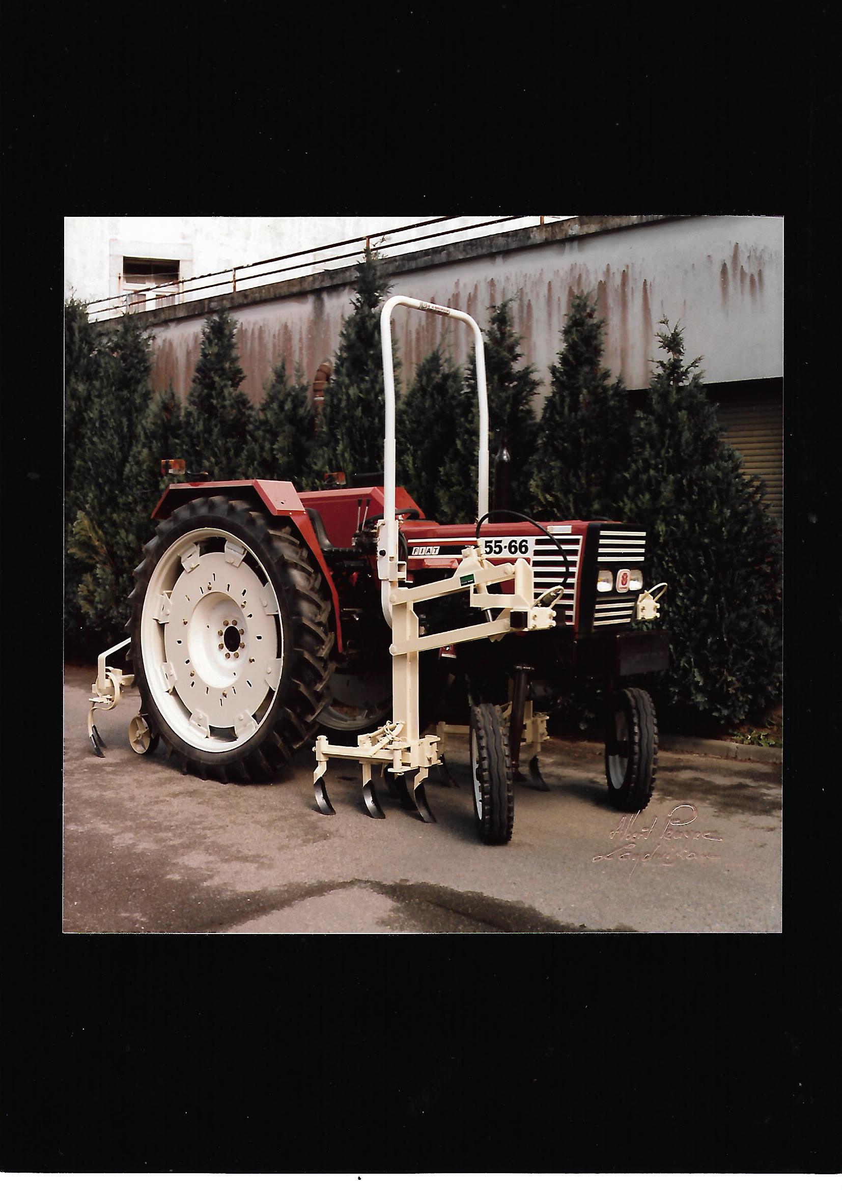

55 66 avec des ailes de 640
et avec bineuses voie étroite

Re: 55 66 avec des ailes de 640
tout beau tout neuf ce 55-66 jj , merci :super:
comment tu faisais pour rallonger les tubes de fusée avant , en les raboutant avec un autre morceau ou tu faisais une nouvelle pièce ?

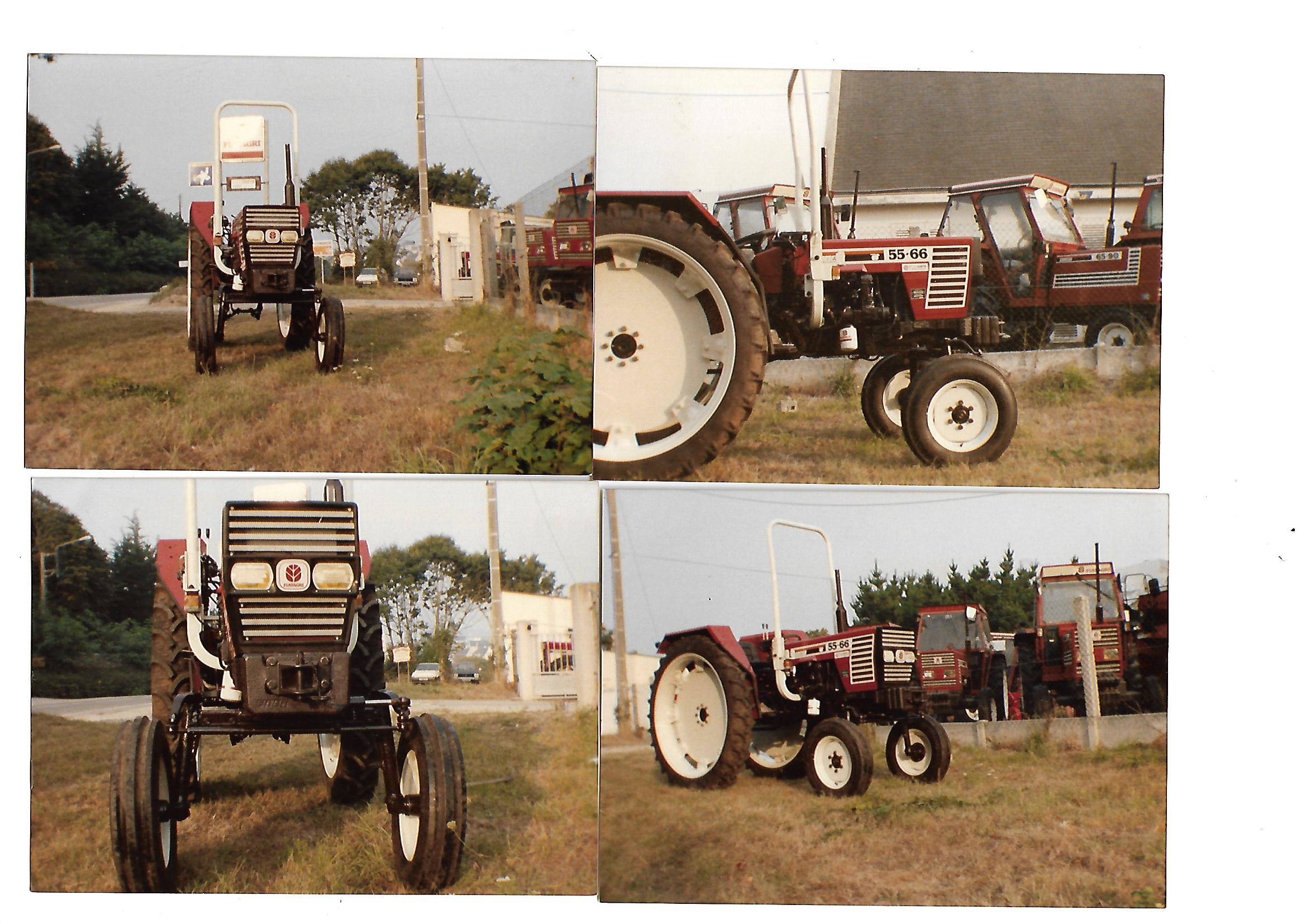

train avant
merci jj pour l'info :super:
il y a du y avoir un certain nombre de fait vu la surface de choux et d'artichaud et de légumier qu'il y à dans le Léon
