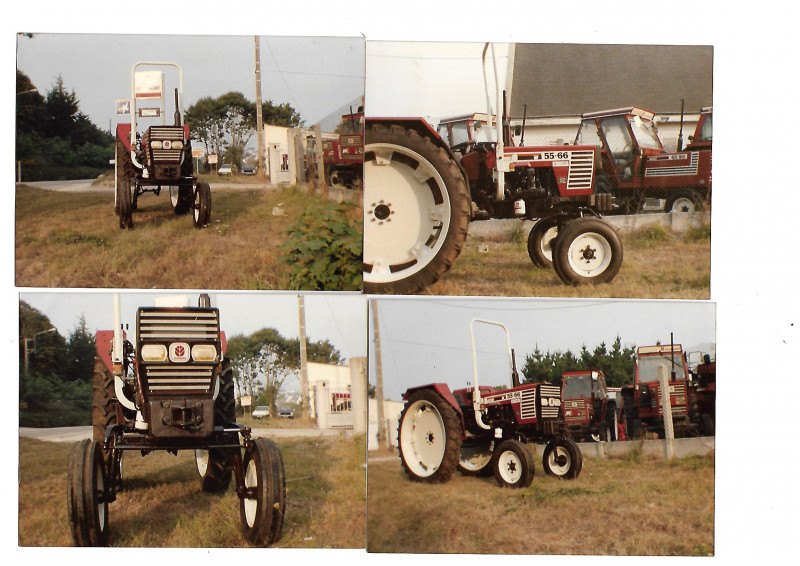

55 66 avec des ailes de 640

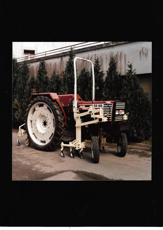

et avec bineuses voie étroite

tout beau tout neuf ce 55-66 jj , merci :super:
comment tu faisais pour rallonger les tubes de fusée avant , en les raboutant avec un autre morceau ou tu faisais une nouvelle pièce ?

la méthode utilisée chez nous :
la fusée était désolidarisé de son embout en meulant la soudure puis un fer rond traité (de meme diametre ) était mis à la longueur (variable suivant les pneus arrieres) et souder sur l'embout dans
un gabarit pour ne pas modifier les angles de chasse de carrossage ext la partie extérieure (tube)
était soudée sur le moignon restant puis un gousset pour renforcer

merci jj pour l'info :super:
il y a du y avoir un certain nombre de fait vu la surface de choux et d'artichaud et de légumier qu'il y à dans le Léon
