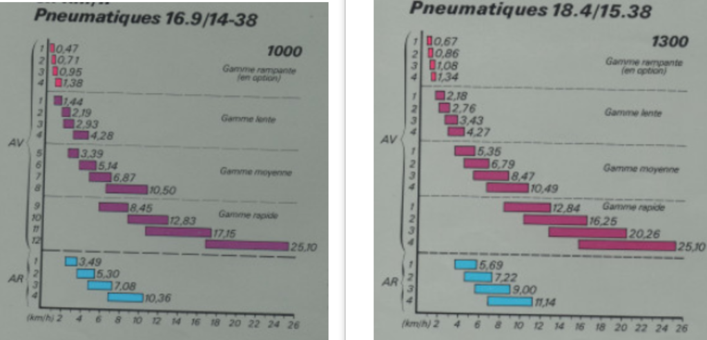

Re: Pont -boite someca 800-900-1000
BOUC, pour compléter ce qu'a écrit JEAN-JACQUES , le tableau de l'étalement des vitesses des 2:
Ok jj, par contre je comprends pas pourquoi tu dis que c'est un "défaut" sur le 1300? Logiquement la vitesse doit monter
pour les passer ?
J'ai remarqué effectivement que sur les 1000 la 1ere grande tu peux pas l'élancer, il tire très court... à vide tu peux partir en 2eme moteur chaud!!
pour les passer ?
c'est tres simple en usage de remorquage chargée une premiere basse permet de démarrer sans
changer de gamme qui de plus n'était pas synchro
ce défaut a continué sur les 1180 ext
il a fallu la sortie des 115-90 ext pour le corriger
