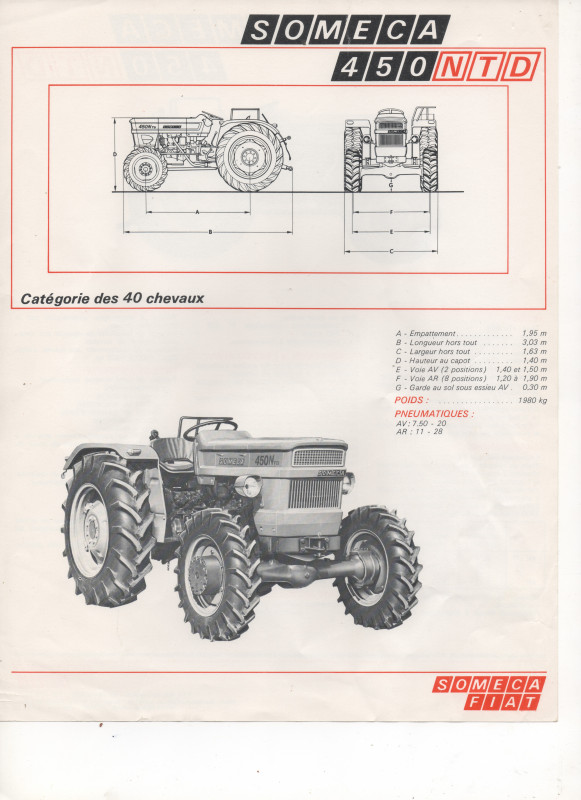

Re: débrayage pdf
Différences entre le 450 NTD
et le 450 STD
Messages : 3411
x 294
x 209
Re: débrayage pdf
Le débrayage du 450 N c'est à la pédale à 2 niveaux et le 450 S c'est le levier pour la pdf.
