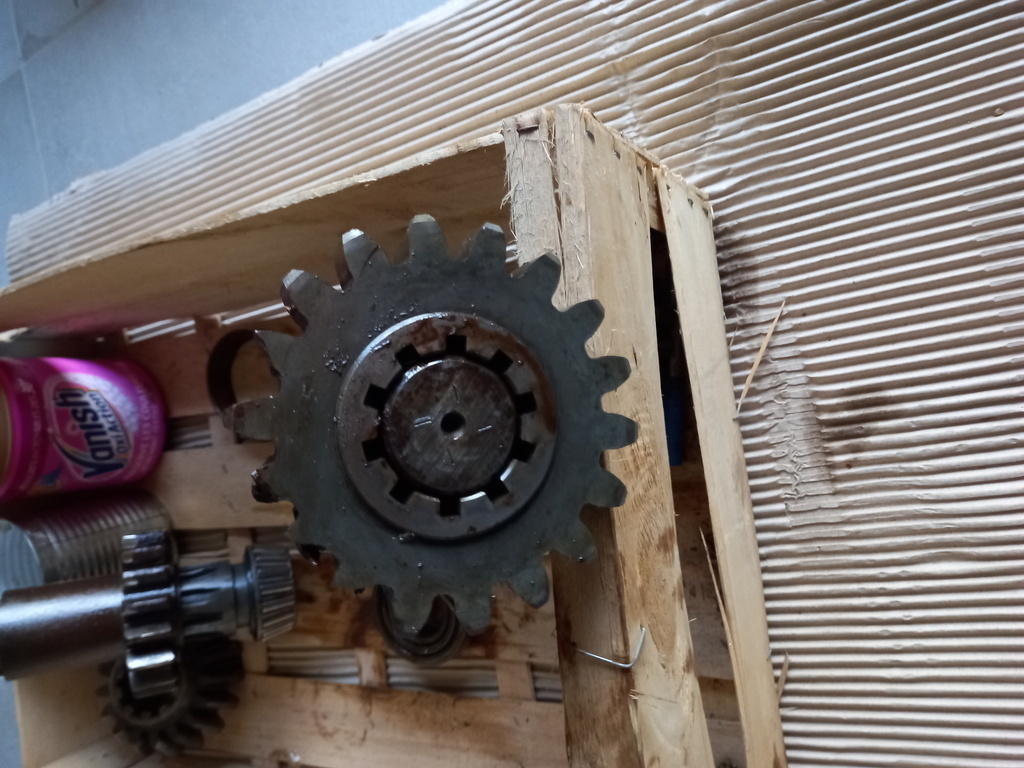

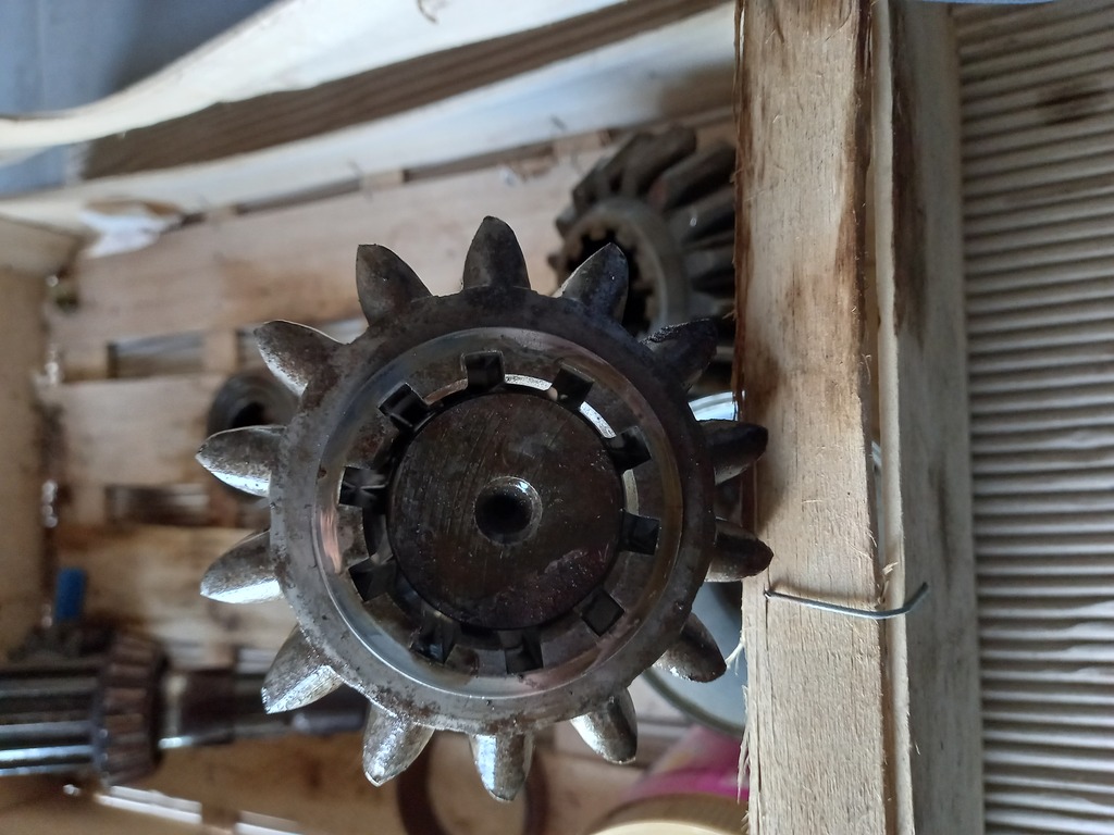

bonjour j'ai acquis une fraise huard dont 2 des pignons sont mort ou pensez vous que je puisse en trouvez des identiques
merci beaucoup

la houe rotative (rota) HUARD avait la particularité d'avoir une transmission latérale par pignons
chez HOWARD ( ROTAVATOR) il fallait arriver aux modèles renforcés : TLC ou TLE
avec beaucoup de chance tu trouveras un vieil appareil
sinon tu as une solution : un bon soudeur qui refait la dent

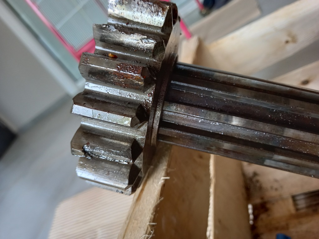

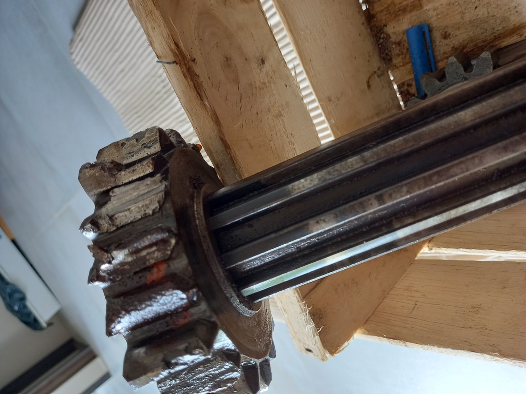

Bonjour jj le probleme cest qu'il y en a pas qu'une
Messages : 10238
Re: fraise forestiere huard
Message par jj »
la casse doit venir de l'embrayage du HUARD ?
malheureusement la chance de trouver des pignons est aléatoire
un bon soudeur qui ferait plusieurs passes peut sauver ton appareil
