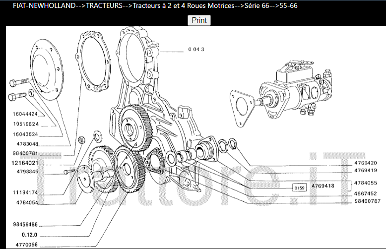

Salut Julien, la bienvenue à toi sur ce forum. Mets nous des photos pour voir à quoi il ressemble.

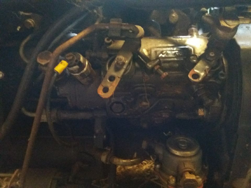

Bonjou thierry 1968, je viens d'avoir les photo de la pompe,c'est une ne Cav, mais le propriétaire ne peut pas avoir la référence. ( Le connaissant très bien, je lui est dit de rien démonté car il est bricoleur avec un marteau et un pied de biche 🤣🤣🤣🤣). La plaque se situe sous la pompe au dessus de la pompette de gavage.
Maintenant, auriez vous ou quelqu'un d'autre une référence pour cette pompe et un site de référence où je peux commander les joints.
Bien cordialement et en vous remerciant d'avance. Julien Pitard
Pompe injection fiat 55/66

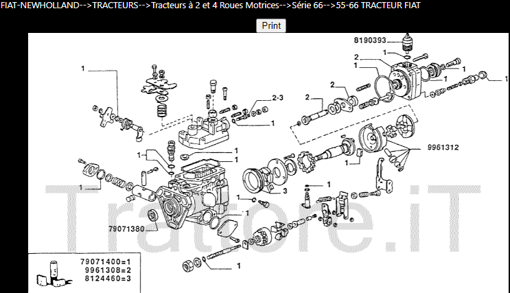

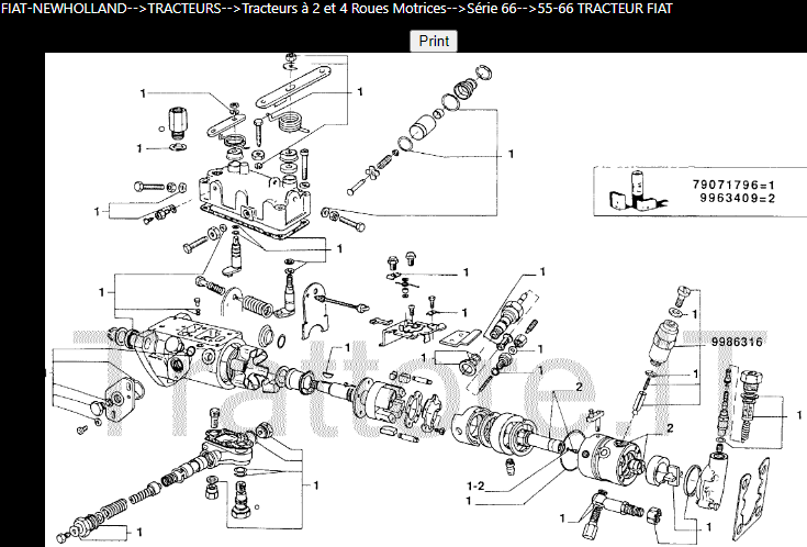

Salut, quelques vue de la pompe CAV
Pour infos sur le 55-90 c'est une CAV DPS 8522A 010A-4797414, tu regardes sur la plaque si c'est pareil ou ce rapprochant.
Capture d’écran 2021-07-02 182849.png (156.31 Kio) Vu 3096 fois
Capture d’écran 2021-07-02 181759.png (121.98 Kio) Vu 3095 fois
