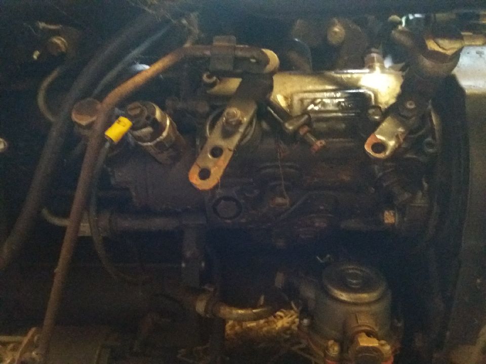

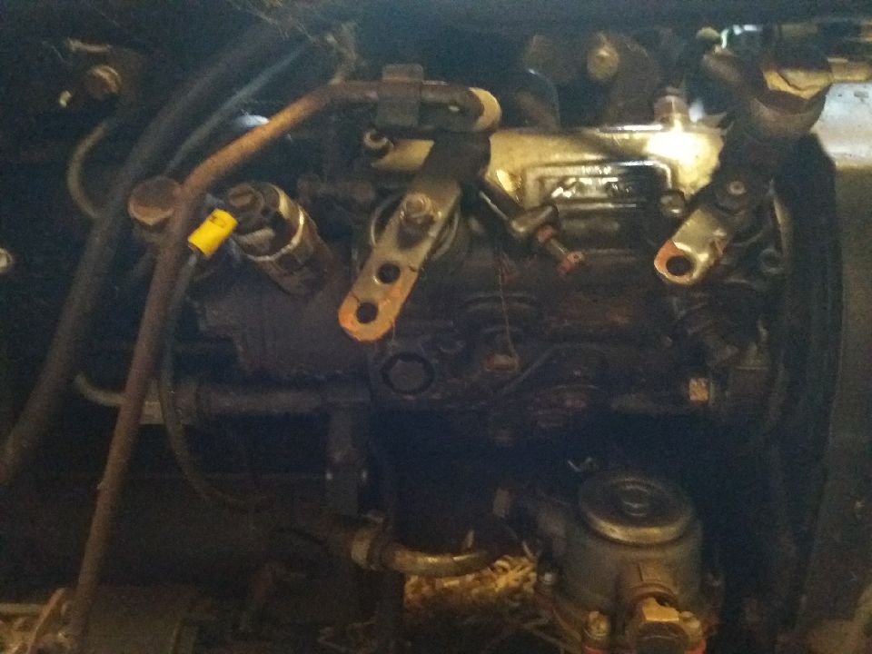

Bonjou thierry 1968, je viens d'avoir les photo de la pompe,c'est une ne Cav, mais le propriétaire ne peut pas avoir la référence. ( Le connaissant très bien, je lui est dit de rien démonté car il est bricoleur avec un marteau et un pied de biche 🤣🤣🤣🤣). La plaque se situe sous la pompe au dessus de la pompette de gavage.
Maintenant, auriez vous ou quelqu'un d'autre une référence pour cette pompe et un site de référence où je peux commander les joints.
Bien cordialement et en vous remerciant d'avance. Julien Pitard

c'est bien une CAV la fuite peut aussi provenir de la sonde d'arret
bien nettoyer avant toute chose

Malheureusement sa fuit devant a la cascade de pignon,c'est pour cela que je demande si quelqu'un aurait la référence pour commander les joints.cordialement
Re: Recherche de renseignements sur Fiat 55/66
je suis d'un naturel optimiste mais si la fuite est devant au niveau de la distribution il va
falloir déposer la pompe la démonter pour changer le joint
sans vouloir vexer personne : tu as de tres bonne connaissance en pompe à injection ?
l'idéal serait peut etre de l'apporter chez un dieseliste ?
attention au prix de réparation il vaut mieux faire un devis

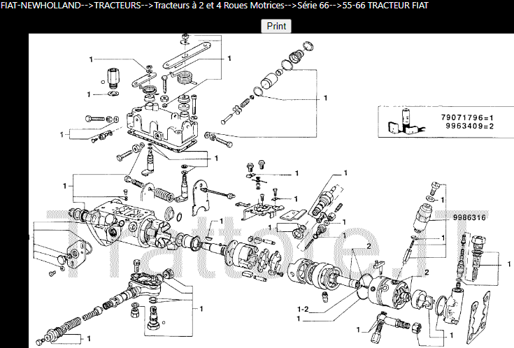

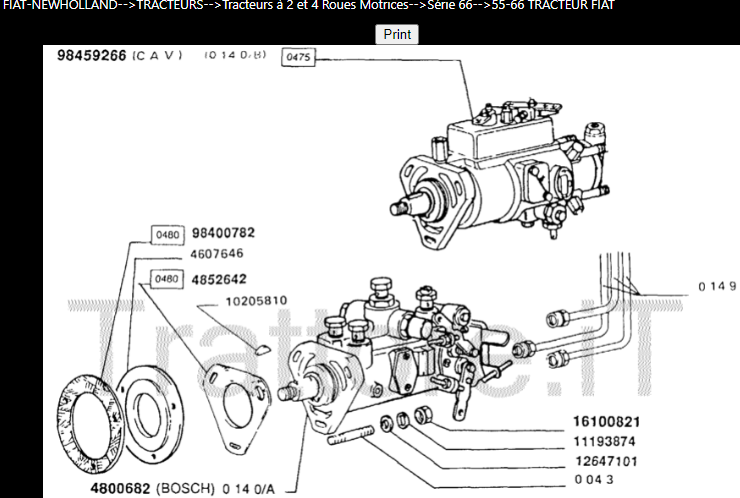

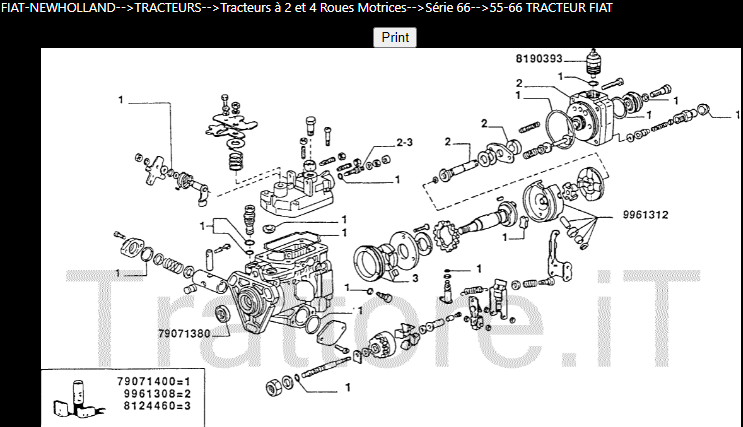

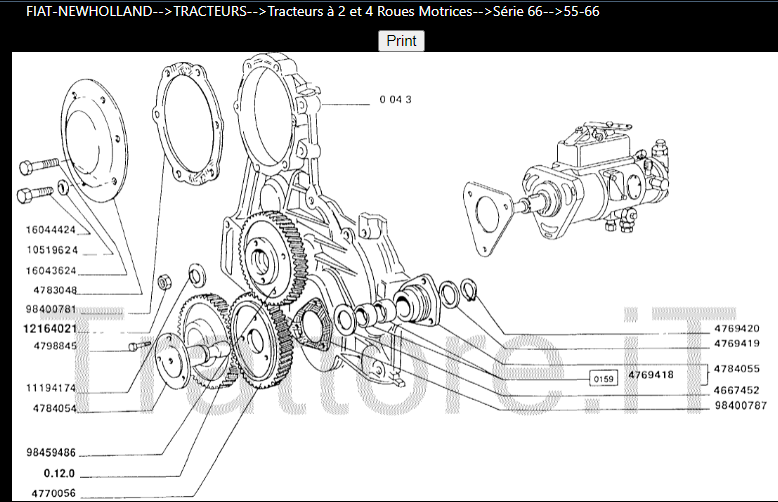

Salut, quelques vue de la pompe CAV
Pour infos sur le 55-90 c'est une CAV DPS 8522A 010A-4797414, tu regardes sur la plaque si c'est pareil ou ce rapprochant.
