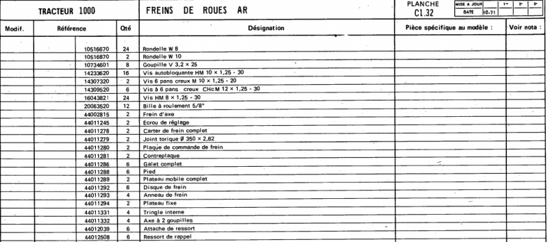

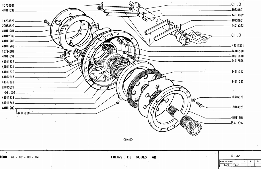

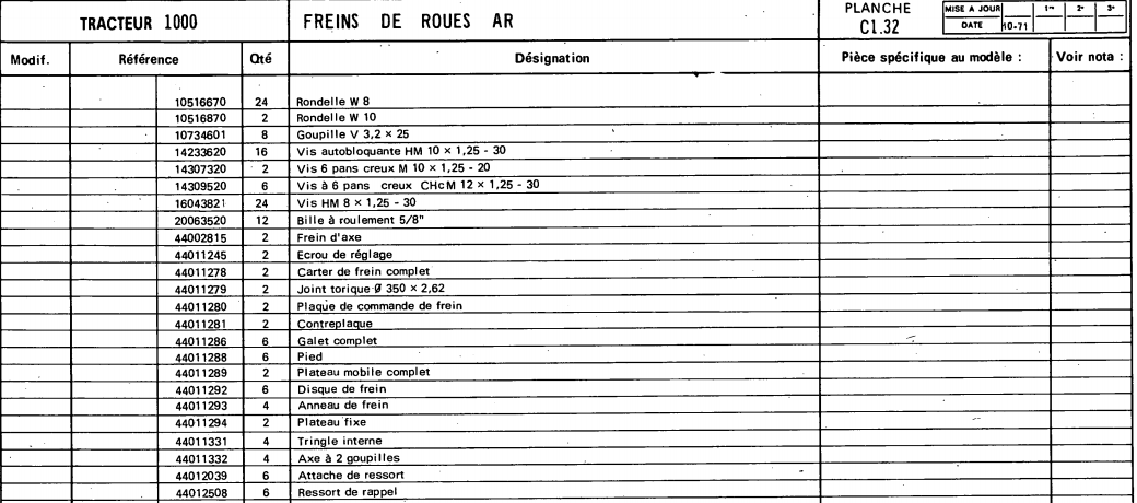

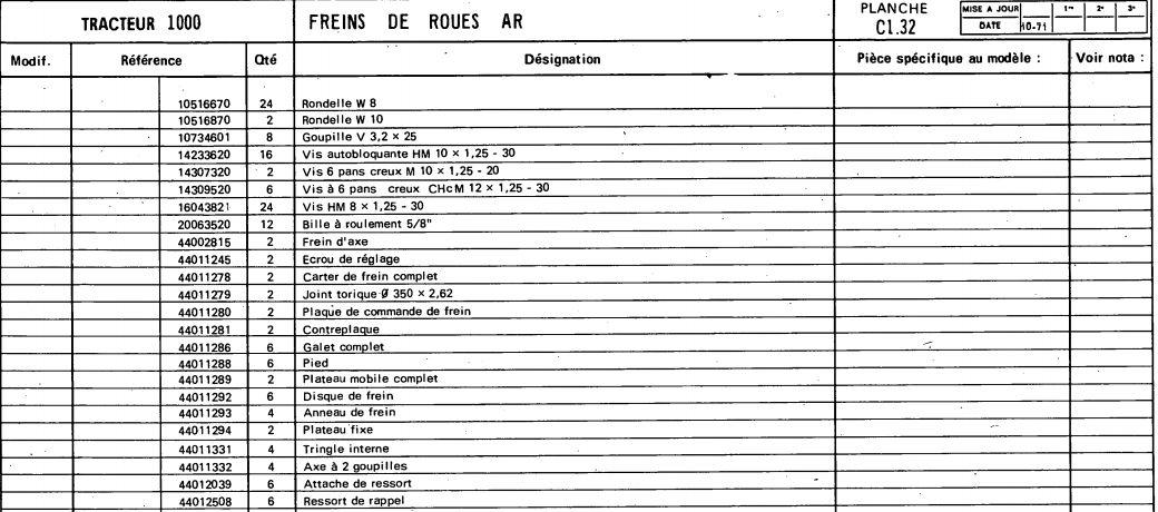

Salut Bouc, sur le 1000, 6 disques.

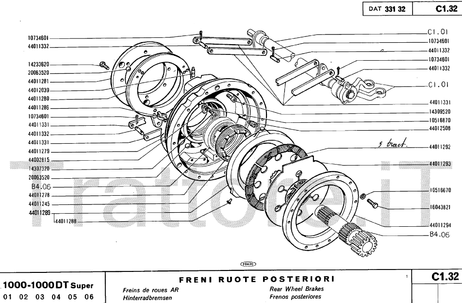

Re: Freins someca 1000

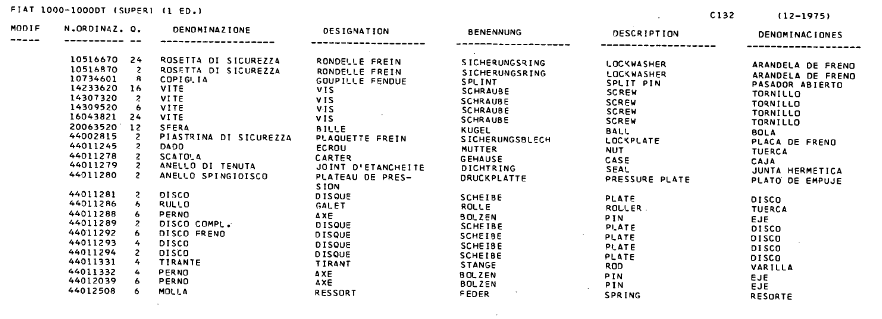

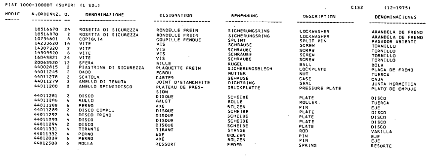

1000 Super

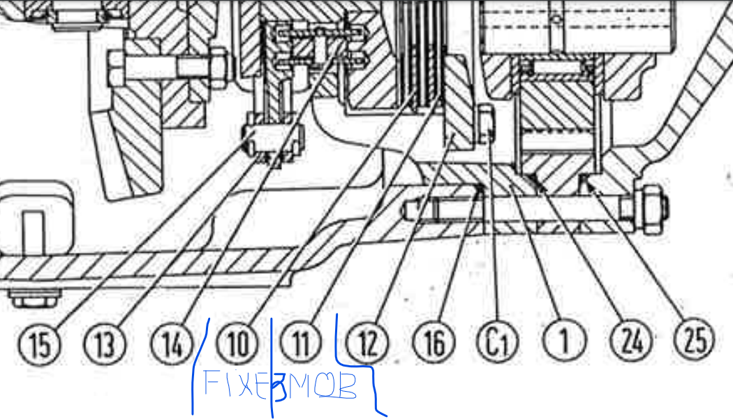

c'est une explication : il est arrivé de rajouter des disques supplémentaires quant il n'y avait plus de
possibililité de réglage meme en rajoutant des rondelles ou des tubes
6 me paraissent beaucoup
JEAN CLAUDE il y avait autant d'intercalaire ?

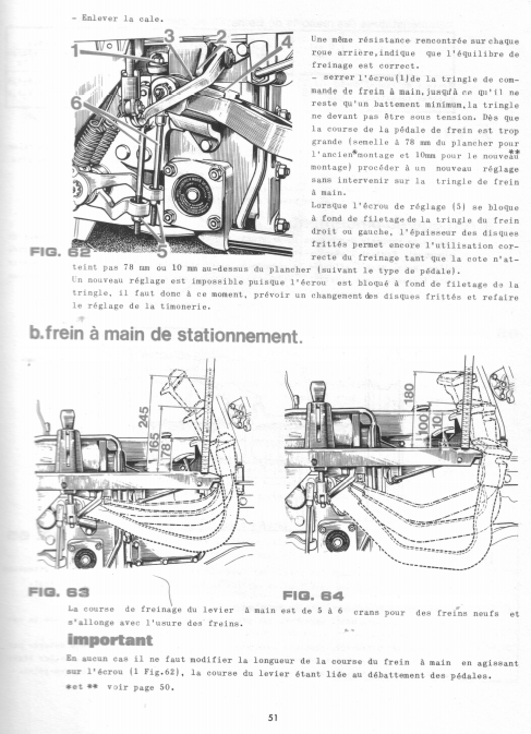

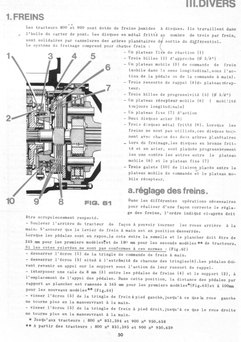

Freins Someca 800-900

JEAN-JACQUES, il faut diviser par 2. Les quantités indiquées sont pour les 2 cotés, je pense .

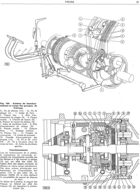

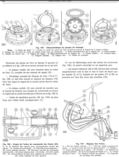

je me posais la question avec ce nombres de disques combien d'intercalaires il y avait ?
