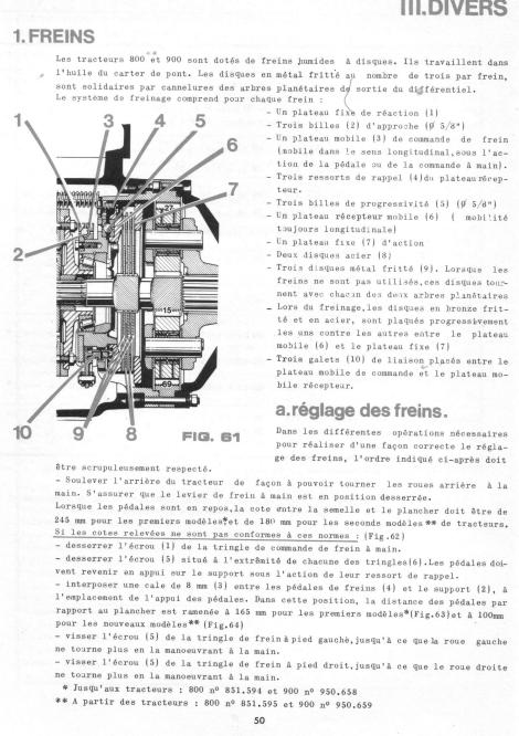

Bonsoir, est ce que quelqu'un sait combien il ya de disques de freins en laiton sur le tracteur ? Moi j'ai trouvé 6
mais une personne me dit 2! Est ce que sa s'use vraiment?
Re: Freins someca 1000
Posté : 05 juil. 2021 08:20
Salut Bouc, sur le 1000, 6 disques.

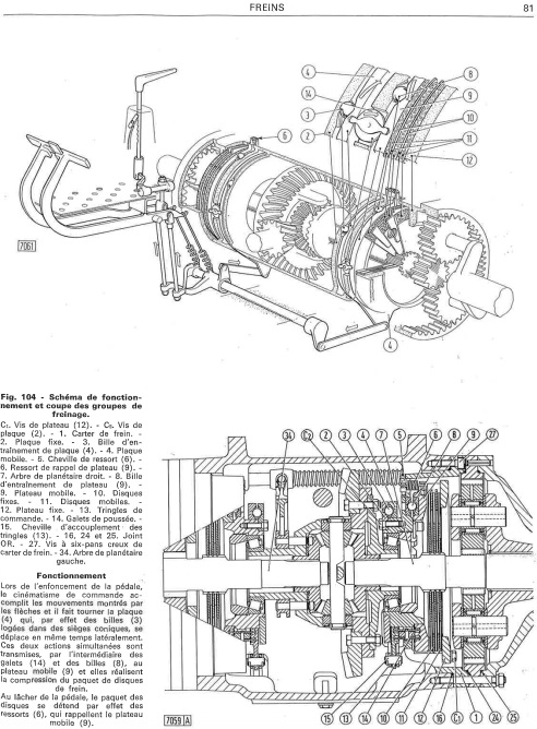

1000 Super

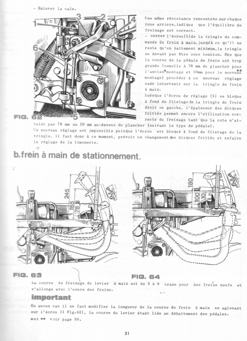

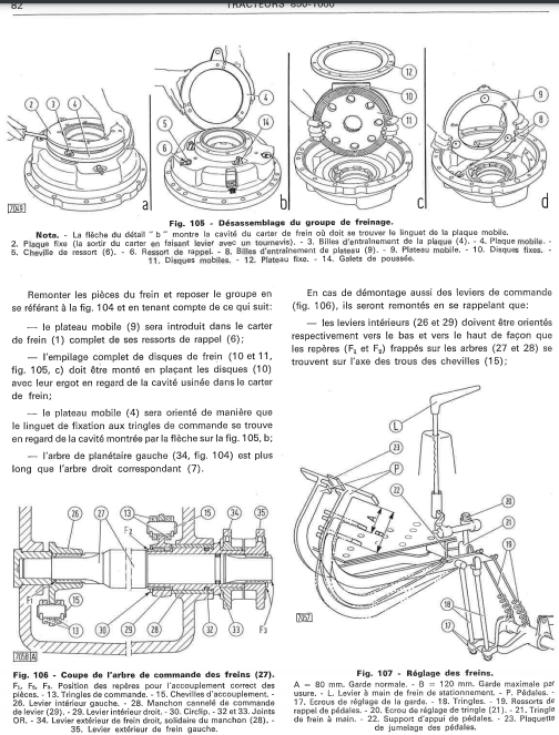

Freins Someca 800-900
Capture d’écran 2021-07-05 100034.png (273.22 Kio) Vu 4262 fois
Capture d’écran 2021-07-05 100135.png (272.33 Kio) Vu 4262 fois
Capture d’écran 2021-07-05 132054.png (230.32 Kio) Vu 4256 fois
Capture d’écran 2021-07-05 132239.png (221.65 Kio) Vu 4256 fois
