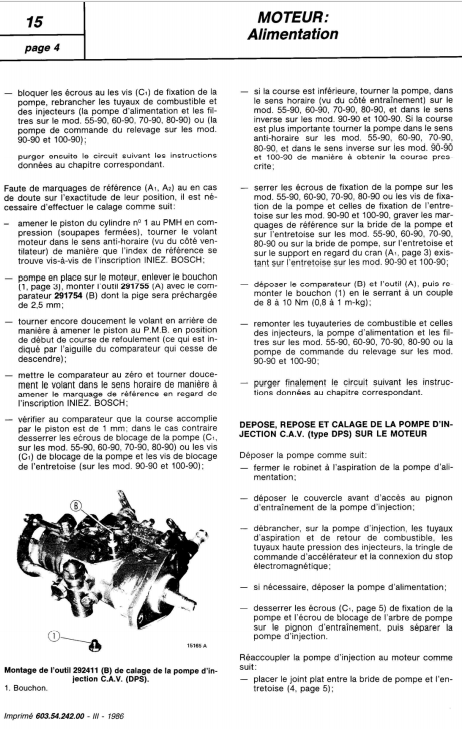

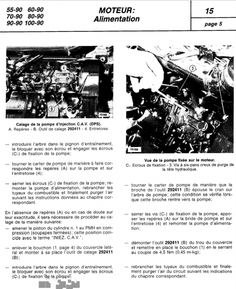

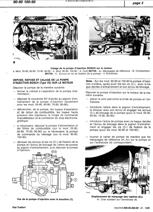

Re: Problème démarrage à chaud 110-90
Posté : 19 juil. 2021 17:59
Salut SIMON, voici quelques infos pour le 100-90 pompe Bosch.
Capture d’écran 2021-07-19 174855.png (258.73 Kio) Vu 5693 fois
Capture d’écran 2021-07-19 175121.png (231.85 Kio) Vu 5693 fois
Capture d’écran 2021-07-19 175230.png (199.15 Kio) Vu 5693 fois
et CAV
