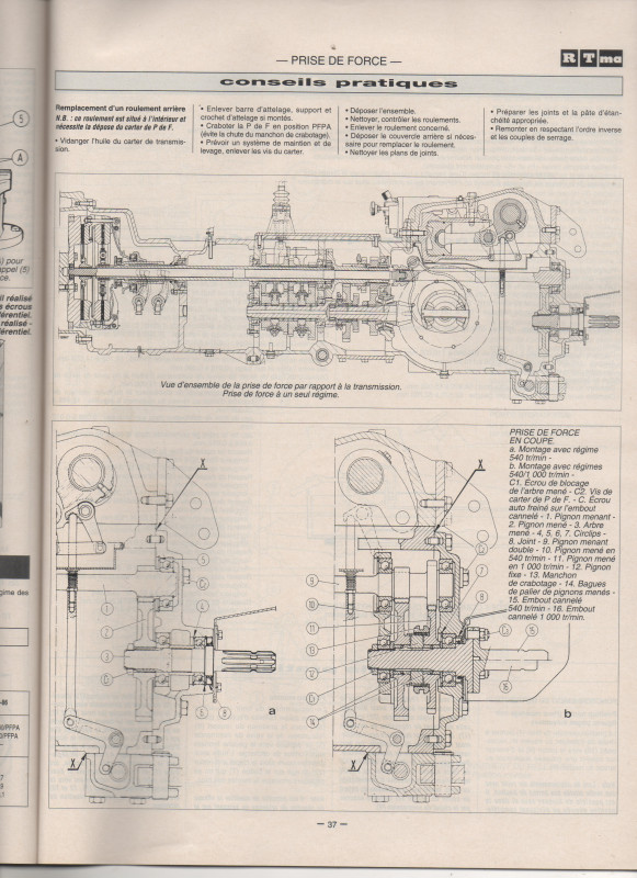

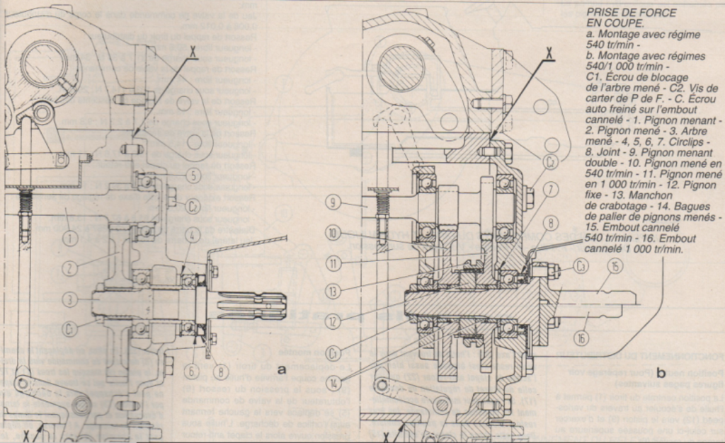

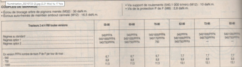

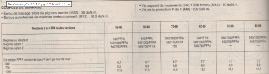

Salut , voici quelques infos. Dis- moi si c'est ok, normalement toutes versions 86.

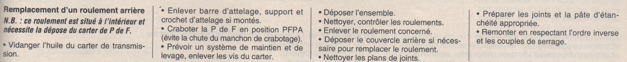

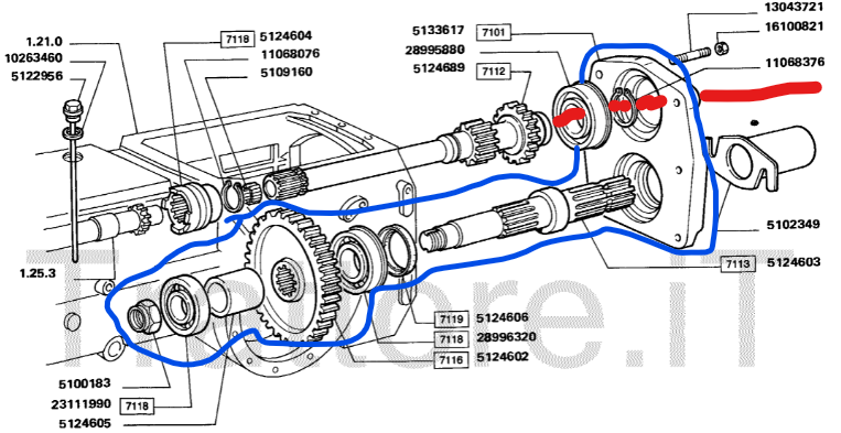

la plaque arrière du carter doit venir. I l faut faire levier à tout le tour pour la décoller progressivement.

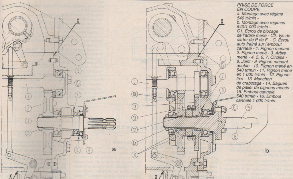

Mettre du dégrippant au niveau du roulement du haut, après avoir enlevé le circlips , pour qu'il se déloge du logement en tapant sur son pourtour pareil progressivement. Avant suspendre le bout de l'arbre du haut avant que tout se déloge ( barre rouge dans le roulement et l'enfoncer progressivement, excuses-moi pour la règle) et surtout en premier, craboter la pdf en proportionnelle à l'avancement. Faire venir tout l'ensemble bleu simultanément. Extraire tout le bas.
