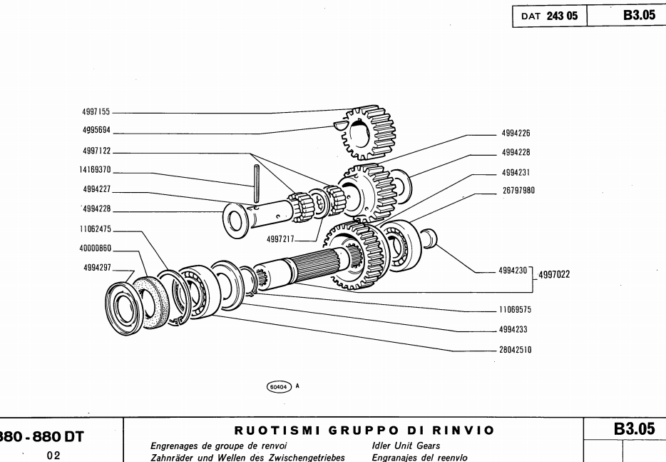

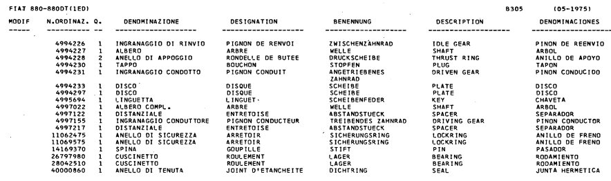

Bonsoir et tu es le bienvenu.

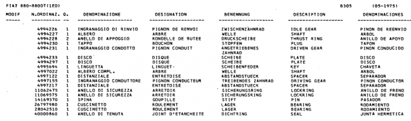

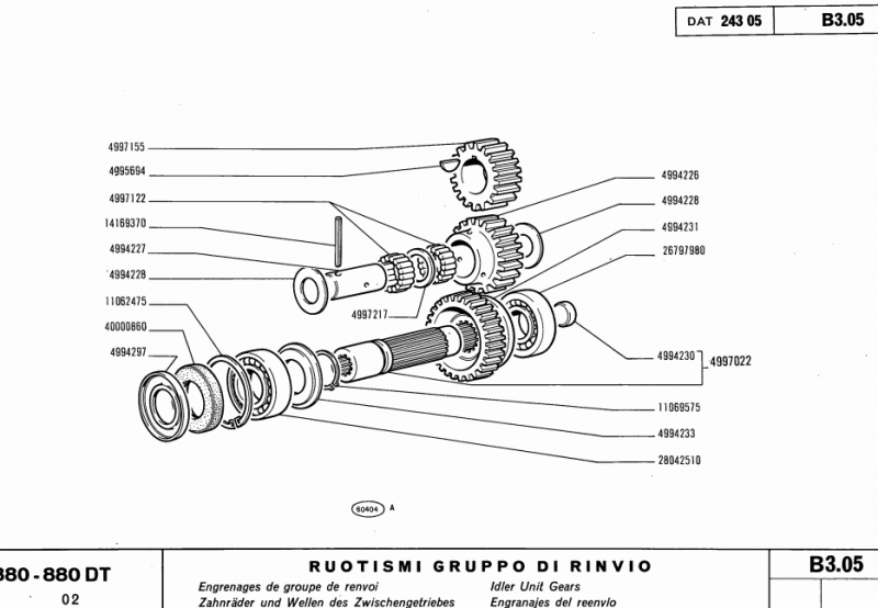

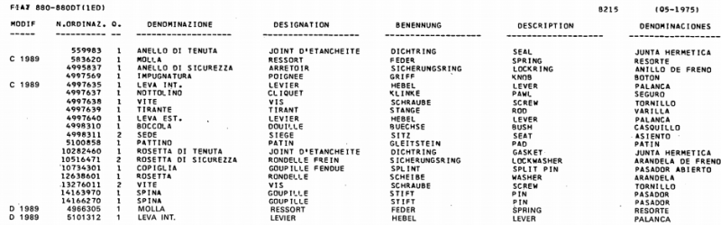

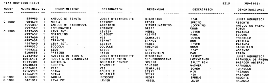

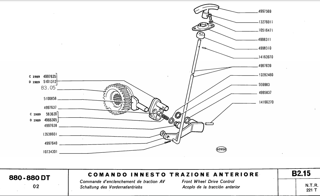

Voici le système d'enclenchement et l'ensemble du système vue B 3. 05. Extérieurement, tu peux vérifier si çà correspond, l'usure et le serrage des pièces. Les vidanges sont à jour et la qualité et la viscosité de l'huile sont bonnes?
Quelques photos et la vie du tracteur pour mieux situer l'état. Merci.

Bonsoir,
Merci beaucoup pour le schéma éclaté !

Pour en revenir à la manette j’ai bien peur que les crans soient simplement en fin de vie
On peut retrouver les pignons facilement ?
Merci en tout cas, cela m’a déjà permis d’y voir plus clair

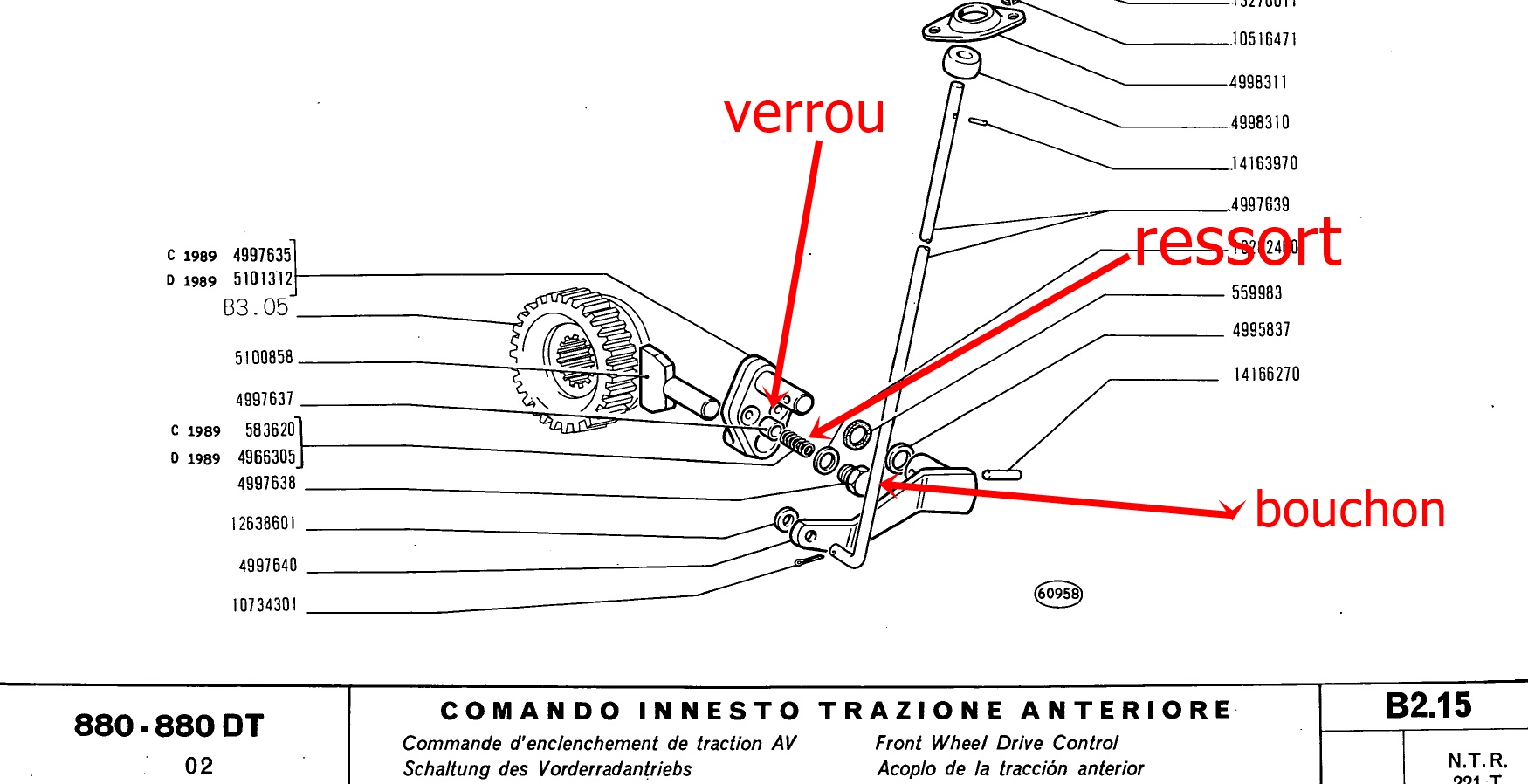

il faut regardé ci le ressort n'est pas cassé , le verrou ci il n'est pas usée
pour çà il faut devisé le bouchon

Thierry a raison. D'ailleurs c'est ce que je te précisais: vérifier l'extérieur avant.

C’est bien au petit ressort que je pensais. Il faut que je vérifie ça, en priorité effectivement.
