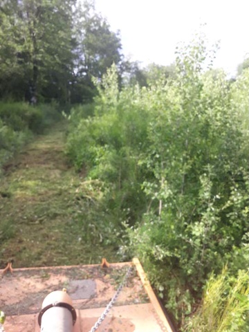

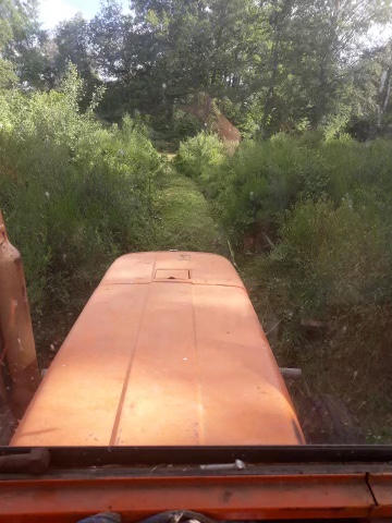

Bonsoir à tous, étant en possession des 2 outils (gyrobroyeur et broyeur) je dirais que pour broyer de gros refus genre genêt, petits arbustes ou autres il faut privilégier le gyro surtout si il y a des « corps étrangers » dans le terrain comme des rochers ou des souches car celui-ci et moins fragile mais le travail et plus grossier. Pour moi le broyeur est plus destiné au broyage de plus petit refus, (ce que les bêtes n’ont pas mangé par exemple), celui ci fait du travail plus propre et favorise le redémarrage de la végétation mais est plus fragile en cas de rocher. J’ai acheté un broyeur agrimaster d’occasion de 2m25 pour 1500 euros, il est un peu défraîchi mais en super état, donc c’est possible de trouver une bonne occasion mais il faut parfois être patient et ne pas hésiter de demander au vendeur de le faire tourner pour vérifier qu’il ne vibre pas suite à un choc au niveau du rotor.

J’ai justement le 750 au gyro

Gyro gyromass 180 4 lames
