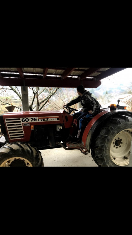

Bonsoir à tous
Me voila de retour pour un petit renseignement , je souhaiterais mettre un chargeur sur mon Fiat agri 60/76 4 roues motrices mais je n en trouve pas .Est ce que quel qu un connait si il existe des compatibilités avec d autre série ? ( exemple est ce que un bâti pour une série 66 par exemple pourrait convenir )
Merci pour votre aide

les tracteurs "spéciaux" : fruitier , vigneron , L.P. ext sont plus difficiles à équiper
la fixation sur le carter d'embrayage est la meme que les autres séries par contre la voie est beaucoup plus étroite

Bonsoir à tous
J ai vu sur le site https://www.smafaucheux.com/ que le bâti du chargeur est le même sur la série 60/66-70/66-80/66 que sur la série 60/76-70/76-80/76 par en quatre roues motrices fruitiers .
Si quelqu un en a un quelques cotes et des photos me seraient bien utiles pour essayer de le fabriquer moi meme car je n arrive pas a en trouver d occasions .

Re: Bati chargeur Fiatagri 60/76
Message non lu par Mmdl »
Salut salut, nous sur le 570 nous avions acheté le chargeur avec son bati complet mais il était monté sur un someca 500 (je crois) en 2 roues sinon c'était carrément introuvable de tomber sur le bati prévu pile poil pour notre modele. Et ensuite, c'est un gros boulot enfin minutieux surtout ! nous avons coupé les ancrage du bati qui n'étais bien sur pas les mêmes puis adapté aux ancrages du notre , en veillant à la hauteur à laquelle on place le chargeur, le reculement également... C'est faisable et pas si compliqué que cela ! ça doit faire une quinzaine d'années !
