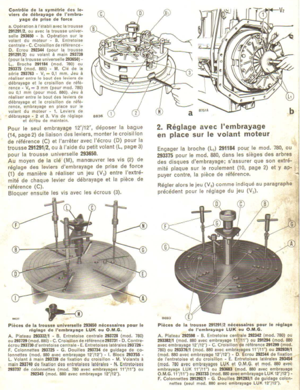

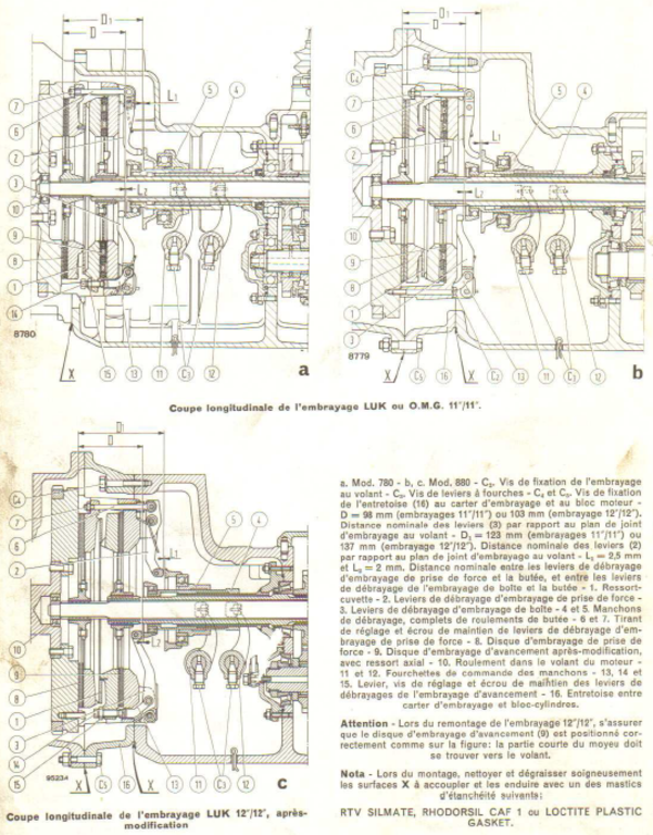

Bonsoir, quelques infos:
EMB 880_1Capture d’écran 2021-10-12 221840.png (746.44 Kio) Vu 2814 fois
EMB 880_2Capture d’écran 2021-10-12 222147.png (711.44 Kio) Vu 2814 fois

Bonsoir Jean-Claude, ah super merci

par contre les premiers 880 (moteur OM) ont eu un embrayage 11 pouces (plus difficile à trouver)
il est de quelle année ton tracteur

Posté : 13 oct. 2021 13:18
si le 880 est de 1980 il a l'embrayage 12 pouces
suivant le cas l'embrayage (12 ") du 1000 est le meme simplement le disque d'avancement est dans
l'autre sens
