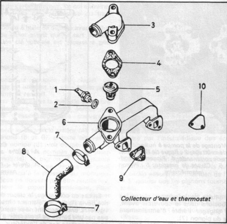

Bonsoir,
Ce n'est pas un fiat mais un 1046 ih
J'ai mis un nouveau calorstat car l'ancien proprio l'avait enlevé
Depuis j'ai un suintement de ldr au niveau du joint du calorstat pourtant j'ai mis les nouveau joint et ensuite le calorstat je ne pense pas m'etre trompé
Puis je mettre un peu de pâte loctite bleue sur le joint où enlevé le joint pour mettre de la pate ? où autre conseil merci
Messages : 1699
Re: IH 1046
oui tu peux mettre de la patte de chaque coté du joint

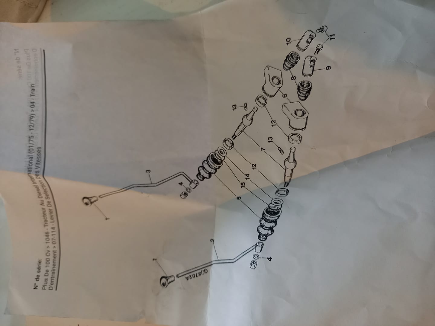

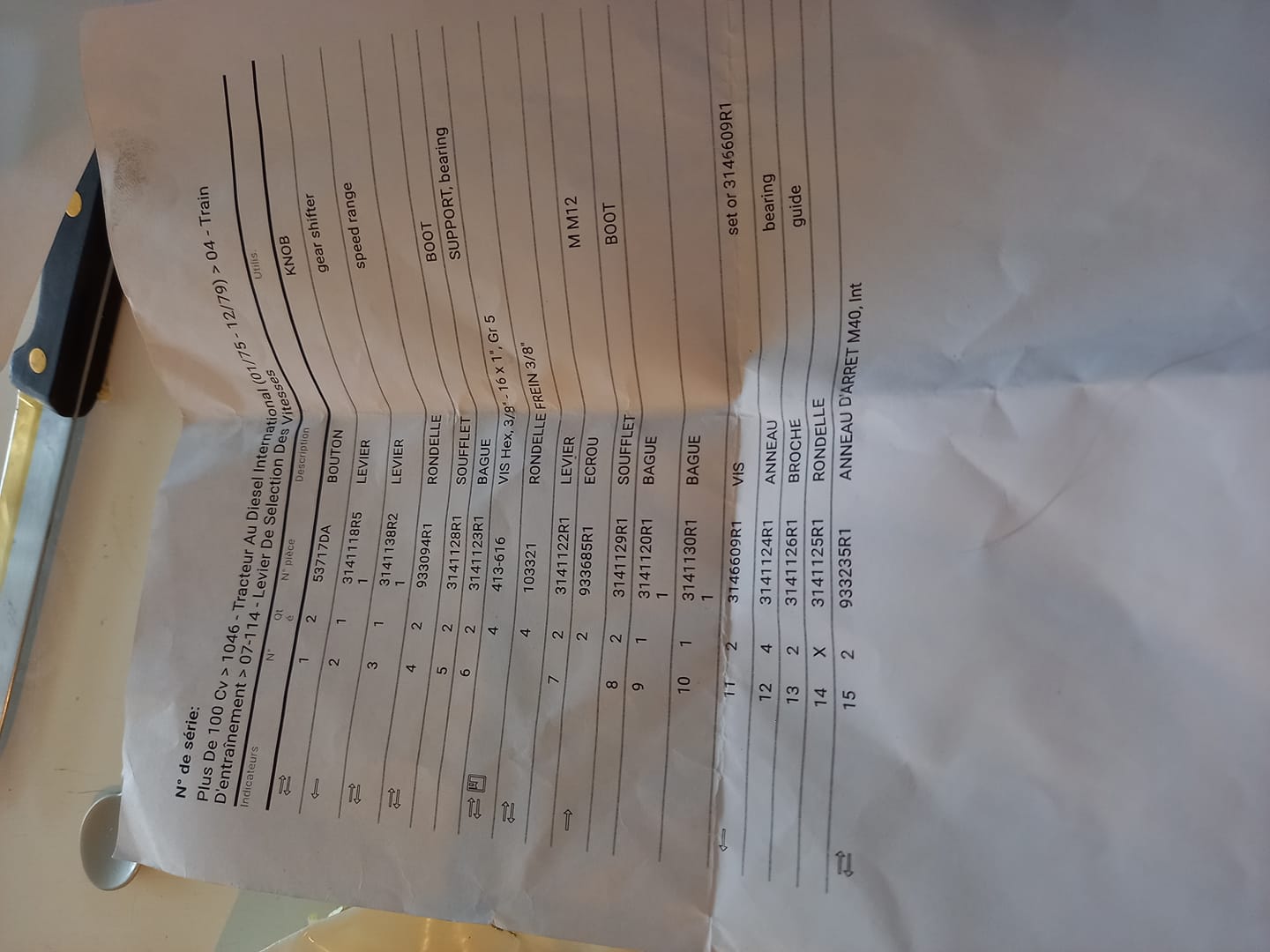

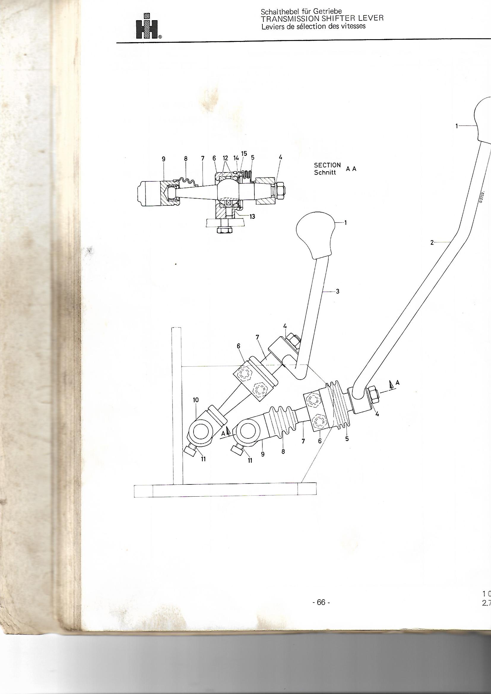

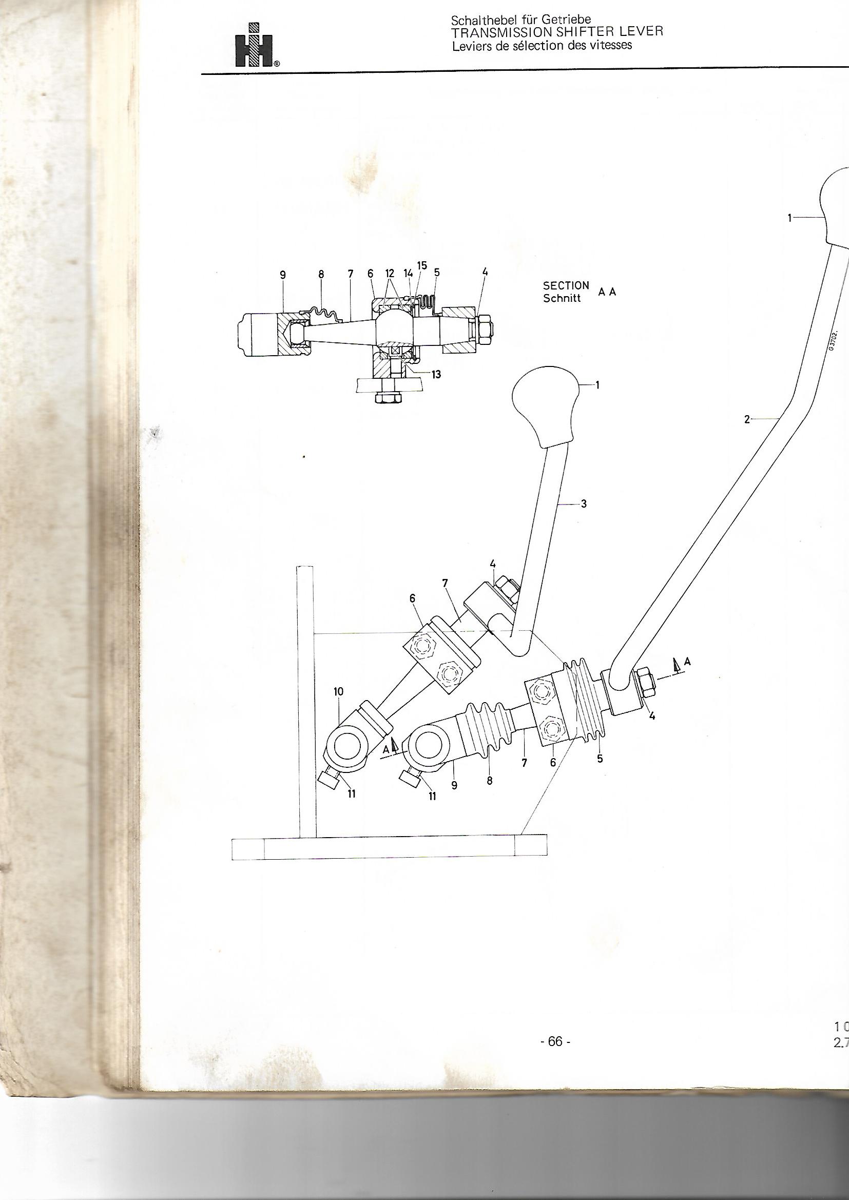

J'ai une question, j'ai commandé les anneaux repère 12 pour les leviers de vitesse qui ont du jeu
Le mieux c'est carrément enlevé le levier avec les 2 écrous sur le côté + la vis 11 où ont peut le faire en place ?
Je n'arrive pas à enlever le levier, je suppose qu'il faut un arrache car conique ?
Messages : 10314
Re: IH 1046
tu as essayé de tapoter ?
Messages : 10314
Re: IH 1046
voila le montage
someca m120
Passioné Fiatagrinaute
Messages : 98
Enregistré le : 05 nov. 2012 00:00
x 7
Re: IH 1046
Message non lu par someca m120 »
Merci, j'ai réussi, j'ai déposé les 2 boulons et tout est venu, les anciens anneaux étaient quasi inexistant, une fois remonté nickel car le levier des vitesses venait taper dans l'aile avant
