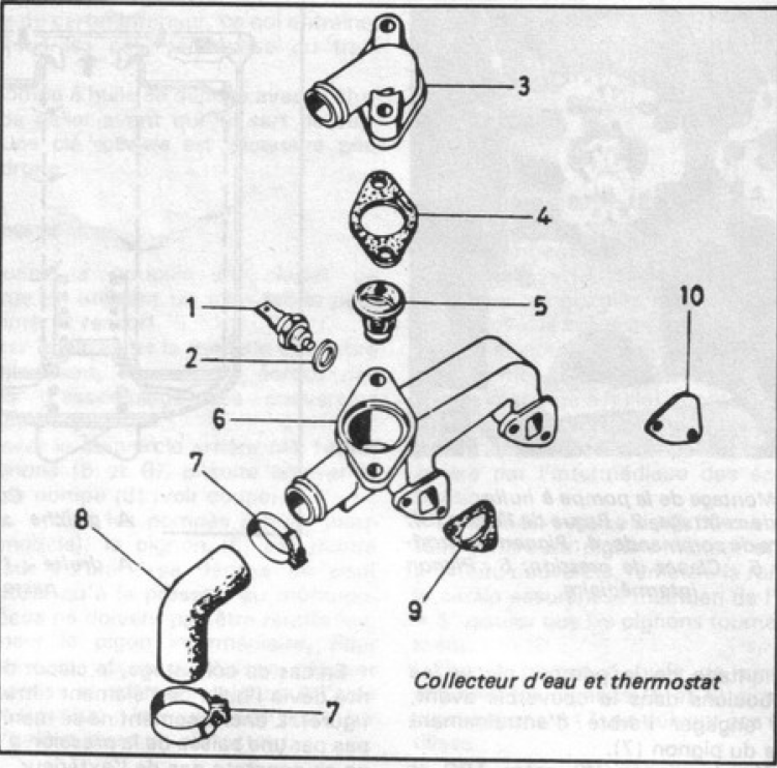

J'ai mis un nouveau calorstat car l'ancien proprio l'avait enlevé
Depuis j'ai un suintement de ldr au niveau du joint du calorstat pourtant j'ai mis les nouveau joint et ensuite le calorstat je ne pense pas m'etre trompé
Puis je mettre un peu de pâte loctite bleue sur le joint où enlevé le joint pour mettre de la pate ? où autre conseil merci

oui tu peux mettre de la patte de chaque coté du joint

Merci Thierry j'en ai mis ce matin, à suivre
