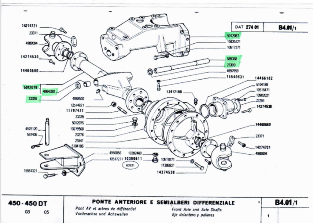

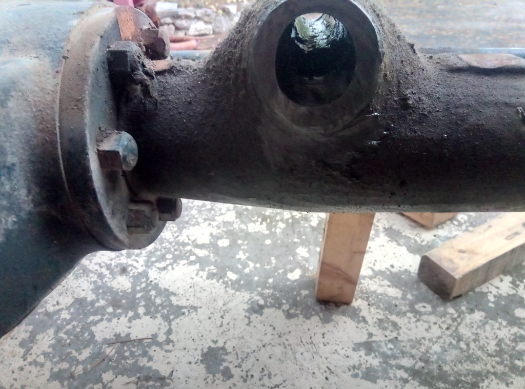

Bonjour, je suis propriétaire d'un 550 DT et le pont avant au niveau du balancier et complètement usé, le berceau à prit cher aussi. En pièces neuves, j'ai trouvé l'axe du balancier mais impossible de trouver les bagues bronze.
Je n'ai pas non plus réussi à trouver un train avant d'occasion d’où mon message:
Pensez vous que qq'un qui fait de l'usinage peut me rattraper cela?
Qq'un à t'il déjà fait ce type de réparation sur ce forum?
C'est un tracteur que j'ai récupéré il y à peut mais dont l'entretien n'a à priori pas toujours été fait....j'ai déjà fait pas mal de réparations dessus et j'y tient beaucoup, je souhaiterais donc vraiment le remettre en bon état....

quelqu'un qui fait l'usinage peut te refaire cela
l'autre solution ce pont est le meme que certains UTB peut etre que de ce coté la ?
le 450 avait aussi le meme pont
c'est un tracteur rare et à conserver

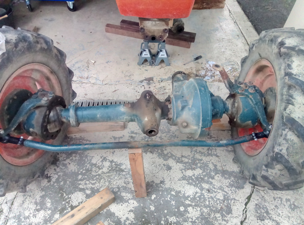

J’étais déjà allé voir chez universal le problème étant que des petits tracteurs en 4 roues....ça cour pas les rues.... ça m’embête car hormis cela il est en bon état...ma seule solution est de tout démonter et d'aller voir un tourneur voir ce qu'il peut faire....
Mci encore , je vous tiendrais informé....

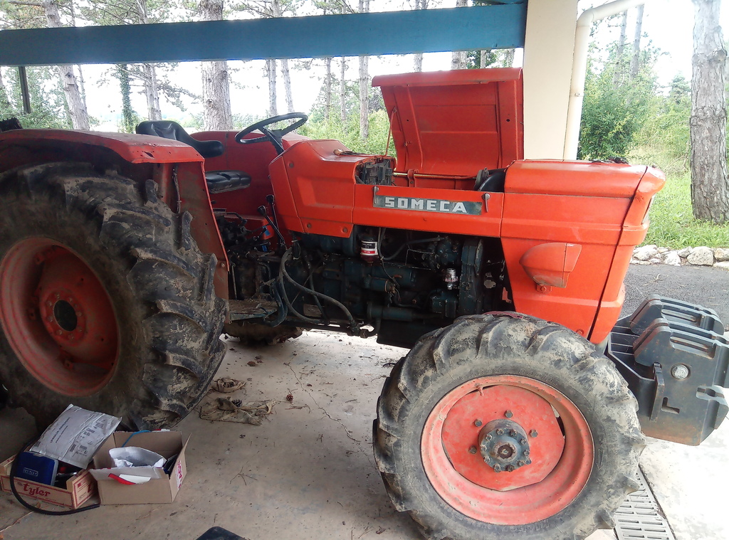

Une petite pour le plaisir....
Messages : 10228
Re: SOMECA 550 DT
c'est toi qui a posé la direction hydrostatique ?

Bonsoir, j'ai fini de tout démonter cet aprem...oui, je veut bien les coordonnées de la personne qui à le 550
