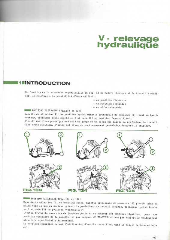

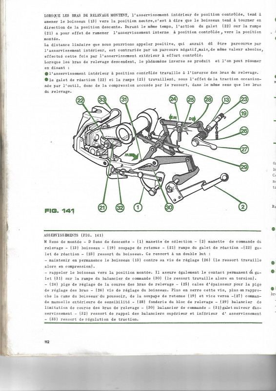

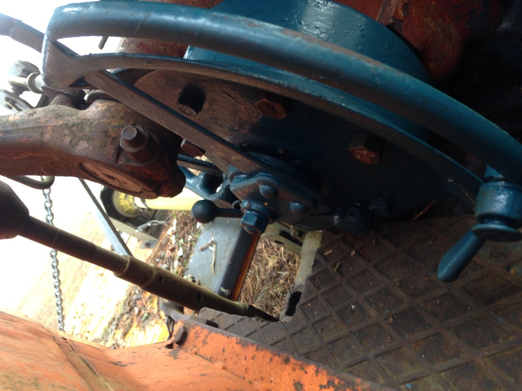

nouvellement propriétaire d'un 670 , j'ai déjà fait le tour du forum et pas mal d'info très pertinente mon bien servit pour l'entretien du bestiau .
mais je voudrais simplifier les fonctionnalités du relevage , en gros supprimer la petite manette du bas ( le forçage ) car aucune utilité pour moi.

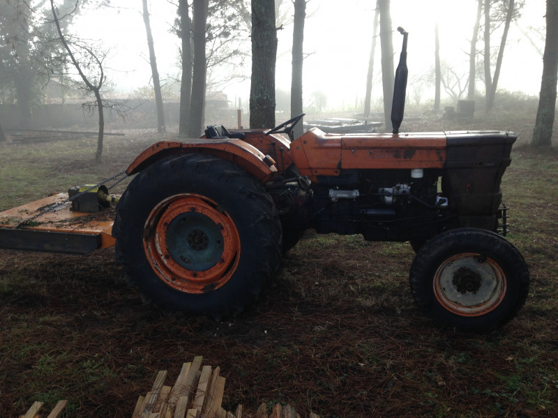

une photo du tracteur nous intéresse
quelle manette tu veux supprimer ?
celle du distributeur ?

l'animal dans son element

Messages : 10238
Re: presentation
pourquoi tu veux la supprimer ?

hello
aucune utilité pour moi et l'ensemble étant vieux et plein de jeux cela ne m'apporte que des problèmes de fonctionnement.
Donc je me disait pourquoi ne pas simplifier et n'avoir que la manette de relevage .
voila
Messages : 10238
Re: presentation
dans ce cas tu l'as bloque en position basse mais tu peux aussi enlever tout le système
