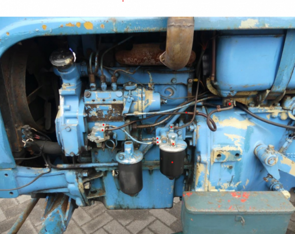

Voici le message reçu par mail pour un soucis sur un Landini 4000. je vais aiguiller la personne sur le forum en espérant qu'elle arrive à se connecter.
Demande :
Bonjour , j'ai un landini r4000 qui démarre impeccable , mais ne tourne pas
rond il cafouille sans arrêt en roulant il s'accélère et se ralenti tout
seul il roule en saccades et il fume beaucoup, je l'ai acheté il y a un an
aujourd'hui en souvenir car j'en possédais un en 1970 quand j'étais dans
une ferme il tournait très bien j'en étais content , pourriez vous me dire
d'oû ça peu venir merci d'avance Salutation !

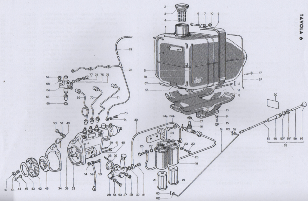

tres bon tracteur
la premiere chose à regarder le fuel arrive bien ?
il faut commencer par la sortie du réservoir puis faire le circuit
Messages : 3512
x 299
x 211
Re: Landini 4000 - Lucien

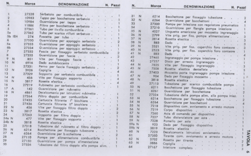

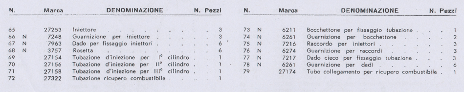

Bonsoir et bienvenue Lucien.
Voici le circuit du carburant à vérifier:
