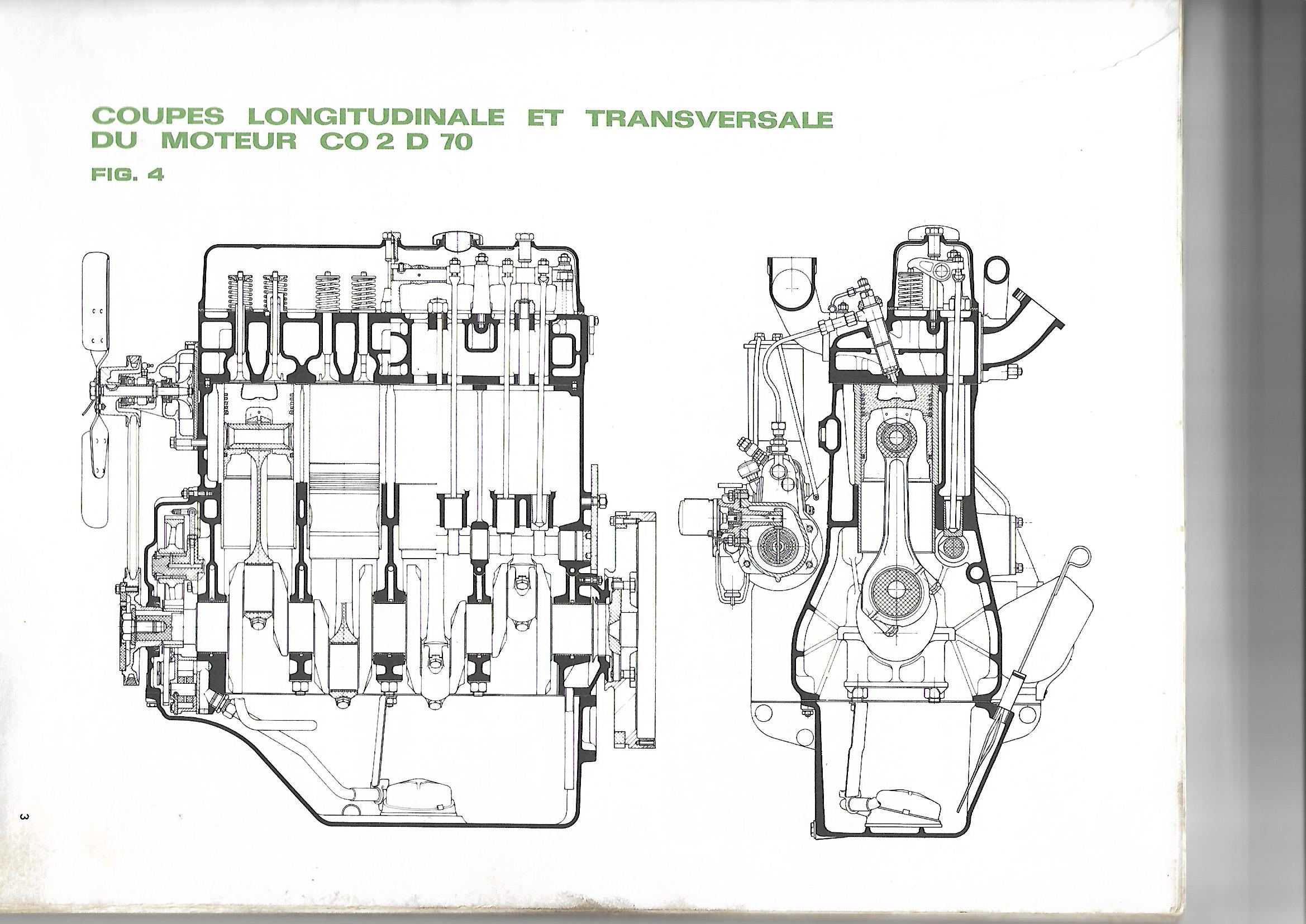

les gougeons ne dépasses pas par le dessous
si cela ne fonctionne pas il faudra déposer les chemises et percer sur les gougeons

coupe moteur OM
