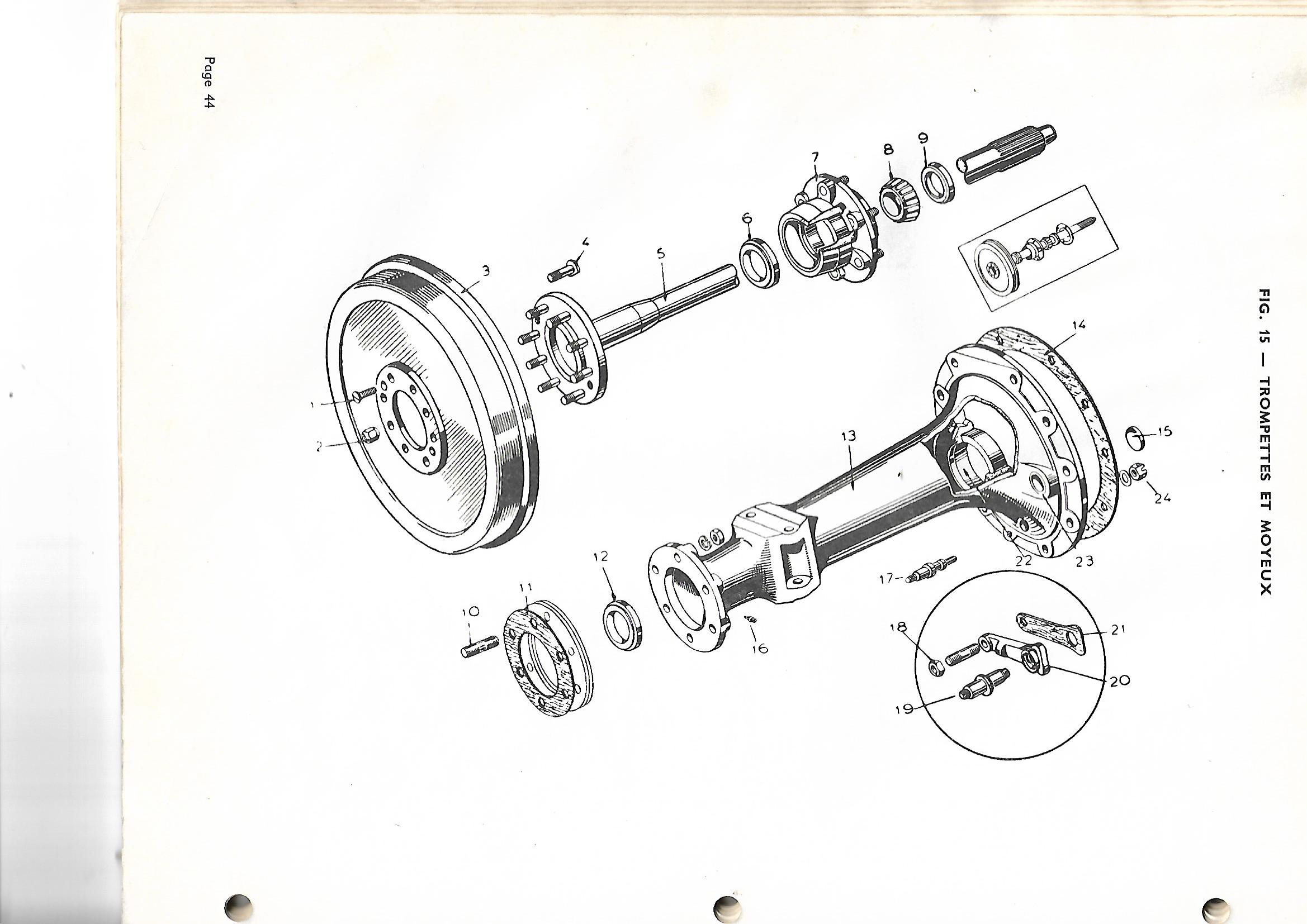

trompette et moyeux (FF30)

J'ai enfin réussi à trouver les joints spy et le roulement (sur le site tracto pièces )
par contre, je ne vois pas comment démonter la frette (n°9). Ça a l'air d'être mis à force mais comment réussir à l'enlever sans rien abimer...
Sinon, pour le jeu de cale, savez vous si c'est grâce à c'est différentes cales que l'on sert le roulement? Car là actuellement avec les ancien roulement j'ai du jeu et j'ai une cale qui est HS.

le 6 et le 9 sont des joint spi non ?

Sinon, le n°9 est bien la frette, le joint spy c'est n°12.
