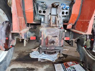

Bonjour, je recherche bras stabilisateurs, chandelles chape d'attelage et attelage pour mon Fiat 666 (ou bien série 88 ou 90) .
FIAT 666.jpg (20.56 Kio) Vu 2595 fois
