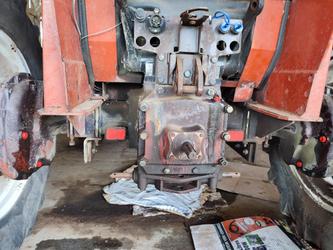

Bonjour, je recherche bras stabilisateurs, chandelles chape d'attelage et attelage pour mon Fiat 666. Quels sont les modèles de tracteurs qui ont ces éléments en commun avec le 666 ?

les chandelles , les bras de relevage , les stabilisateurs sont identiques à la série 66/88/90
par contre tu peux trouver des longueurs différentes suivant la puissance ainsi que les embouts
télescopiques sur les bras
par contre a une période donnée les stabilisateurs étaient à chaine en option télescopique
pour ce qui est de l'échelle elle est différente de la série 90
dans tous les cas suivant ce que tu vas trouver il vaut mieux poser la question sur le forum

Bonjour, je recherche bras stabilisateurs, chandelles chape d'attelage et attelage pour mon Fiat 666 (ou bien série 88 ou 90) .
FIAT 666.jpg (20.56 Kio) Vu 2605 fois
