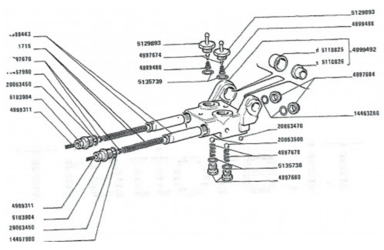

il est possible que ce soit un problème de maitre cylindre
avant de déposer les trompettes tu devrais changer dans la commande un espèce de clou inversé (2)
ensuite une bonne purge et tu essaies
sinon il te faudra déposer les trompettes

Ok, merci pour ton retour, il se situ dans quelle région ce clou ?
Re: Freinage sur 82/94
Posté : 14 janv. 2022 14:45
clapets 4 997 674
Capture d’écran 2022-01-14 181615.png (272.7 Kio) Vu 3164 fois
