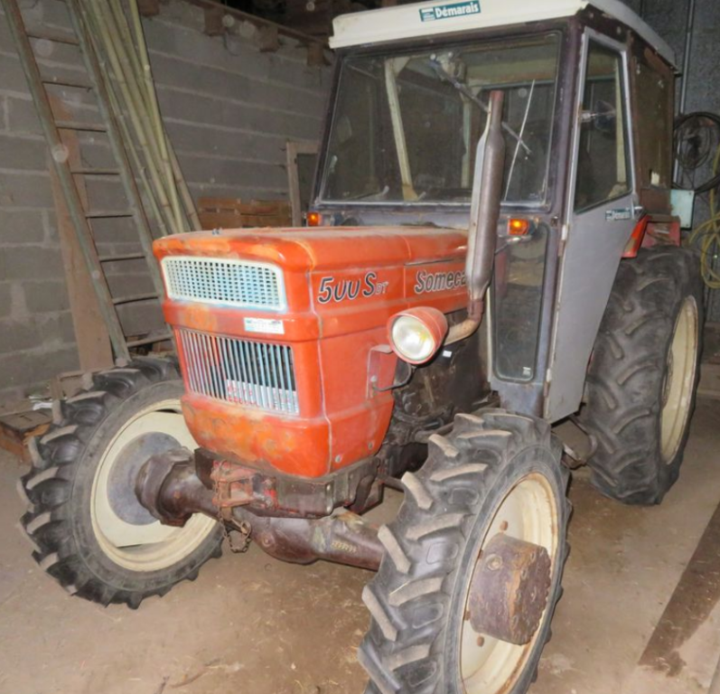

Vu a vendre sur le bon coin someca 500 s DT cabine ,propre a voir
Va pas rester longtemps !!!

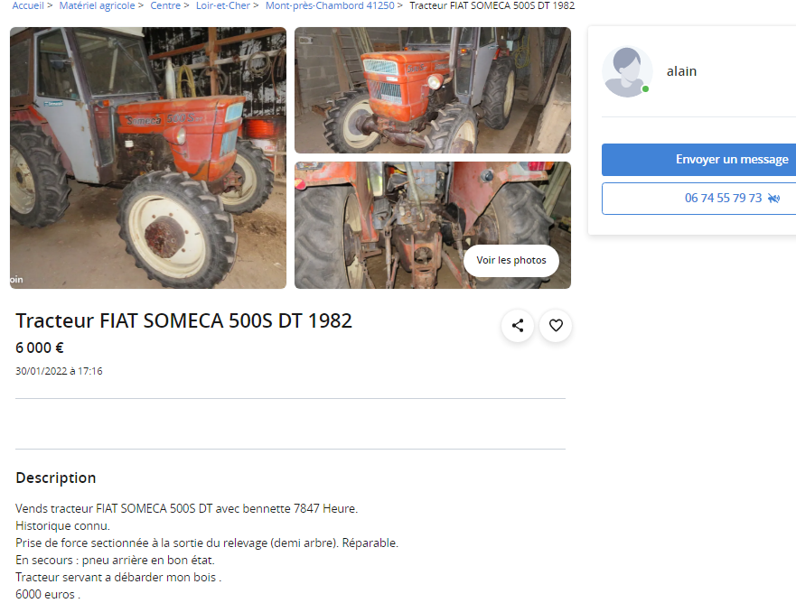

Bonsoir, voici l'annonce:

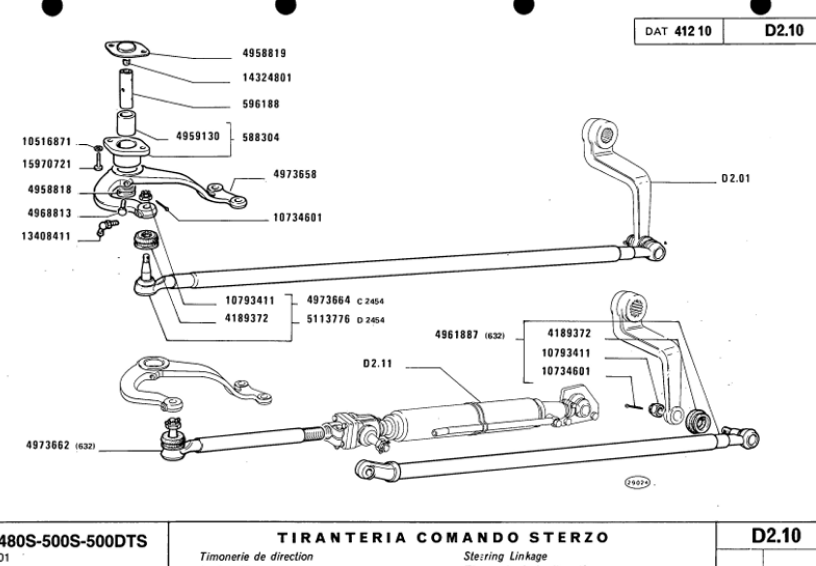

Je vois que le verin de DA est sur le long de la barre de direction ,a mon avis mieux que dans le berceau quant ca vieilli et prend du jeu ?
Messages : 10326
Re: 500 s DT
peut etre que la direction assistée a été ajouté apres
celle sous la batterie était en option
attention il y a l'arbre de prise de force à changer

Re: 500 s DT
Oui ,mais il y en a monté d'origine verin DA sur le côté ,vu sur le 640 du voisin
Messages : 10326
Re: 500 s DT
NON les deux roues motrices avaient le vérin sur le coté
les 480/500/540&640 DT la direction assistée livrée d'origine était dans le berceau

Bonjour, voici la photo pour mieux voir le montage:
Capture d’écran 2022-02-03 160006.png (830.49 Kio) Vu 3227 fois
500special
Messages : 117
Re: 500 s DT
IL se vendait beaucoup de petits 4 roues motrice sans DA ?
Bonjours les coups de volants !
Sur celui ci il y a la place dans le berceau .
