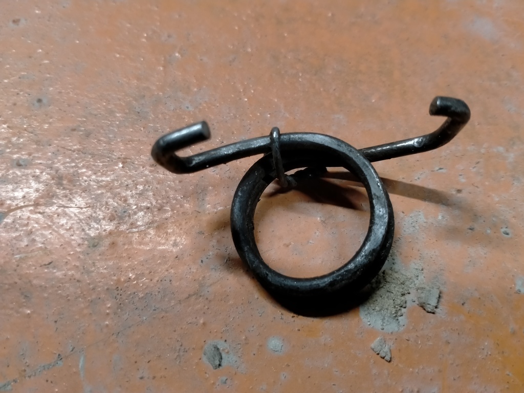

J'ai regardé la manette b n'est pas grippé mais par contre j'ai trouvé ce ressort et je ne serai pas étonné que sa vienne des commandes du relevage

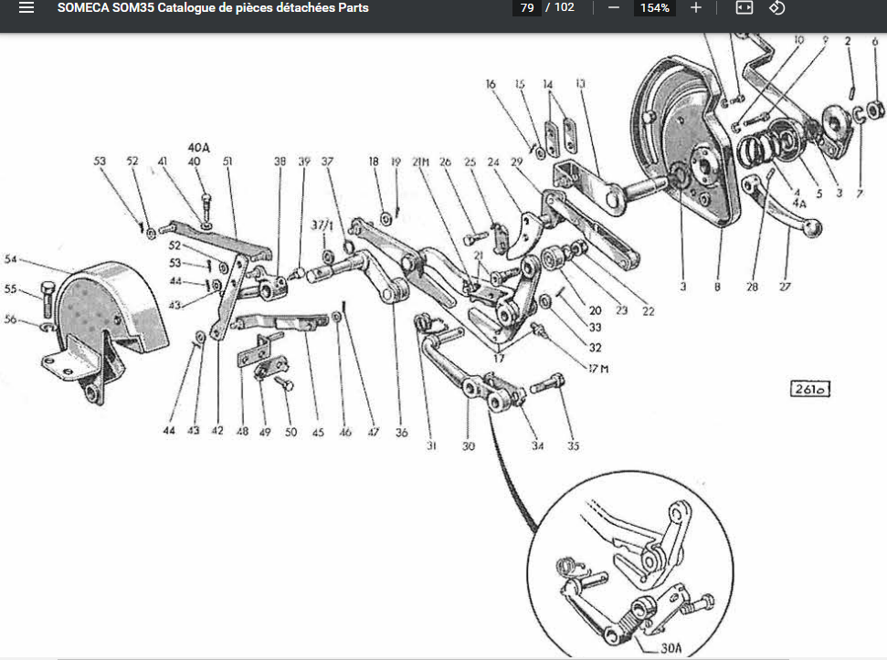

Voir si le ressort 31 est présent et voir si levier 30 ou 30A:

j'ai regarder le ressort n'y est effectivement plus mais je ne comprend pas trop comment le remettre je doit tomber la roue le garde boue et tout?

Pour remettre le ressort il faut pas tomber la roue:
il faut dévisser les 3 vis de 12 avec douille de 19 qui tienne l'ensemble des commandes ,l'enlever, tout bien nettoyer, vérifier l'état et si le montage correspond à l'éclaté couleur que j'ai mis ici:
https://fiatagri.fr/viewtopic.php?p=34938#p34938
j'ai mis la photo du 02/05/2020 pour l'emplacement du ressort. Bizarre qu'il soit sorti! Au remontage huiler ou wd40 sur axes et parties en frottement.

Donc j'ai remis le ressort 5min après il est retombé.
