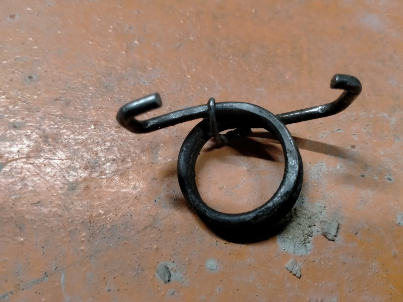

J'ai regardé la manette b n'est pas grippé mais par contre j'ai trouvé ce ressort et je ne serai pas étonné que sa vienne des commandes du relevage

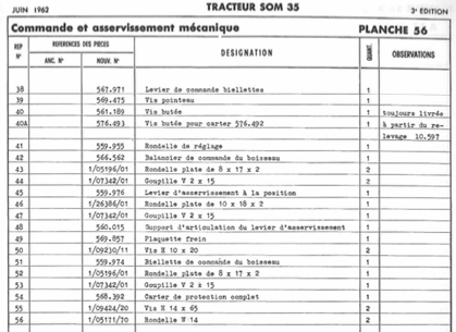

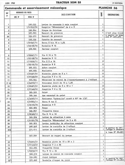

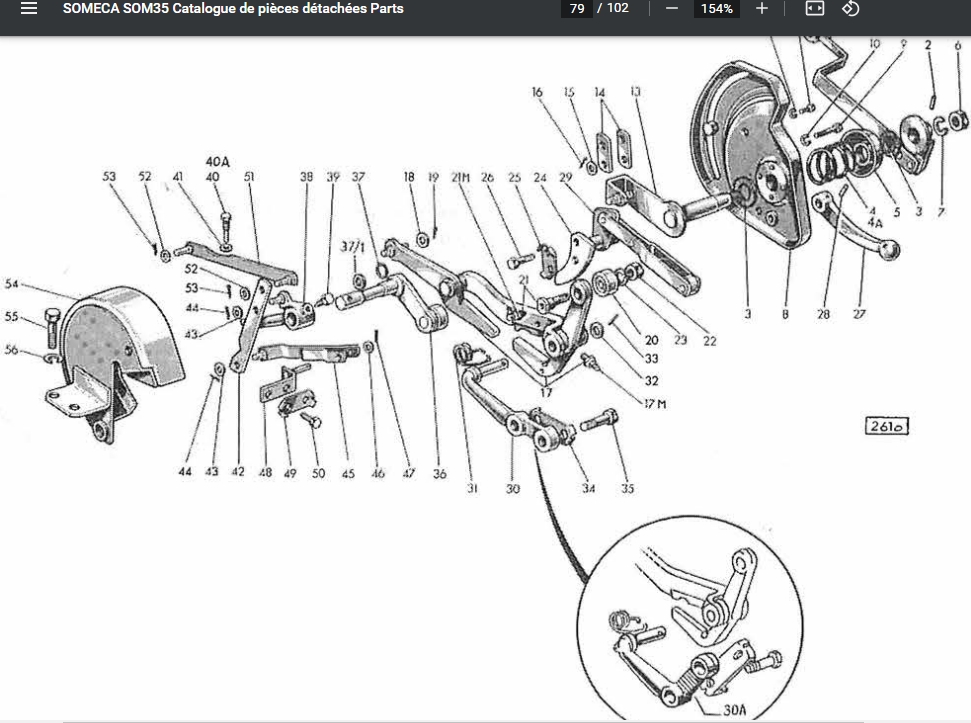

Messages : 3690
Re: Probleme relevage som 35
Voir si le ressort 31 est présent et voir si levier 30 ou 30A:
Capture d’écran 2022-01-30 193252.png (170.63 Kio) Vu 4185 fois
Capture d’écran 2022-01-30 193352.png (84.52 Kio) Vu 4185 fois
Jeremy43
Messages : 54
Enregistré le : 15 sept. 2020 01:00
Message non lu par Jeremy43 »
j'ai regarder le ressort n'y est effectivement plus mais je ne comprend pas trop comment le remettre je doit tomber la roue le garde boue et tout?
Et je pense que j'ai sur mon tracteur le levier 30A.
Merci de vos réponse.

Pour remettre le ressort il faut pas tomber la roue:
il faut dévisser les 3 vis de 12 avec douille de 19 qui tienne l'ensemble des commandes ,l'enlever, tout bien nettoyer, vérifier l'état et si le montage correspond à l'éclaté couleur que j'ai mis ici:
https://fiatagri.fr/viewtopic.php?p=34938#p34938
j'ai mis la photo du 02/05/2020 pour l'emplacement du ressort. Bizarre qu'il soit sorti! Au remontage huiler ou wd40 sur axes et parties en frottement.

Bonsoir,
Merci de vos réponses. Désolé je n'avais pas eu le temps de m'occuper de ce problème.
Donc j'ai remis le ressort 5min après il est retombé.
Du coup pris de colère j'ai tombé la roue et le garde boue et j'ai tout démonter...
Donc d'après mon analyse 2 solutions possibles la première j'ai que trouvé 2 boulons de 19 donc peut-être que le mécanisme avait bougé mais j'avais d'abord démonté les boulons de 13... Je n'avais pas compris le montage..
Ou la 2eme solutions il tu va a énormément de jeu dans tout les axe mais a ce compte là que faire ?
Je vais essayer de joindre une photo où 2.
Merci du temps que vous m'accordez et dsl pour les fautes d'orthographe...
