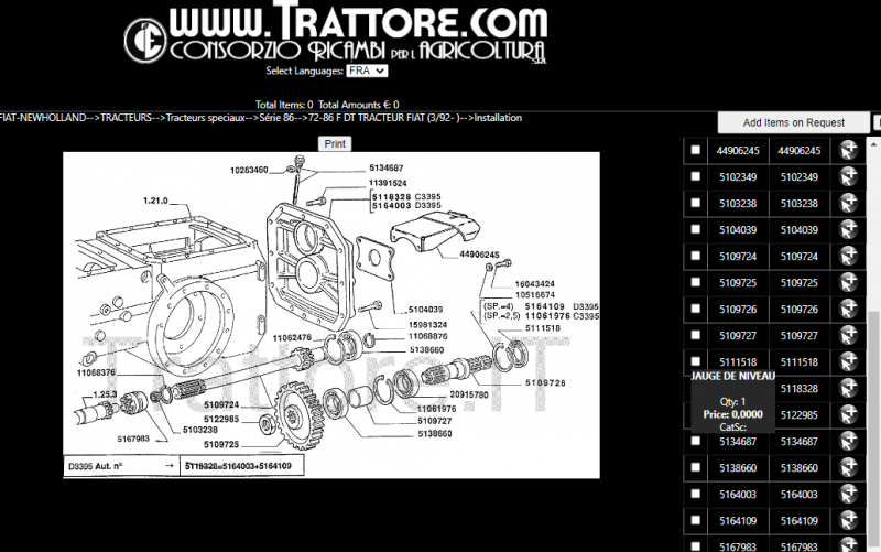

J'aimerai sur mon Fiat contrôler et sûrement vidanger la partie hydraulique.
Mais je ne sais pas où se trouve le jauge ou le bouchon de niveau...

Transmission(boîte de vitesse, couple conique, réducteurs latéraux, freins)et relevage:25 l d'huile multifonctionnelle freins immergés API GL4,viscosité SAE 20W30.Changer le filtre, le remplir auparavant ; jauge et plein derrière en haut fixation 3è point , coté droit. Voir état de l'huile de vidange. A faire toutes les 1600 h. ou tous les 2 ans.

Le bouchon de niveau remplissage/niveau ce situe au dessus de la trompette de roue droite.
Il manquait un peu d'huile.
