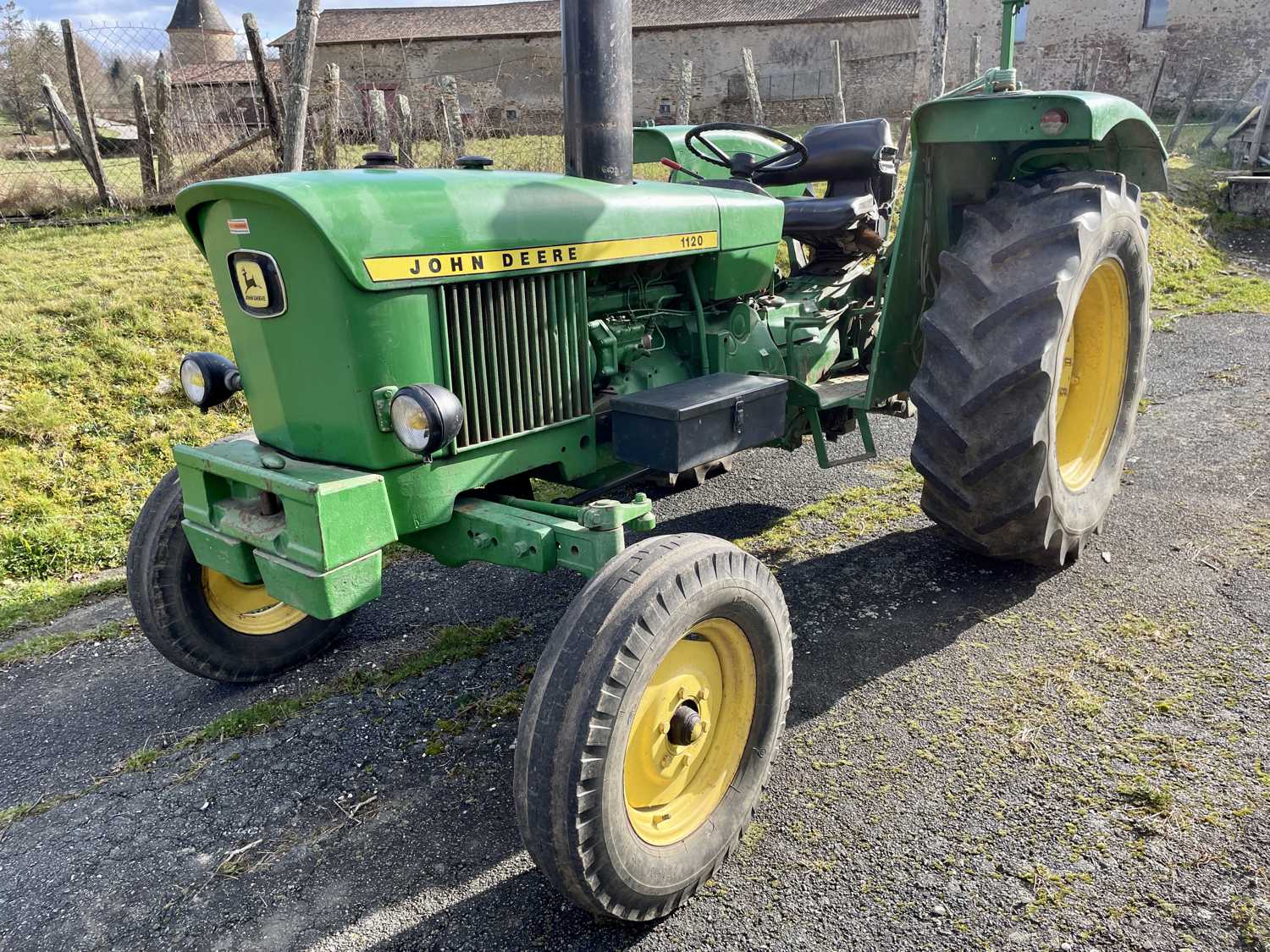

Message non lu par maxsol »

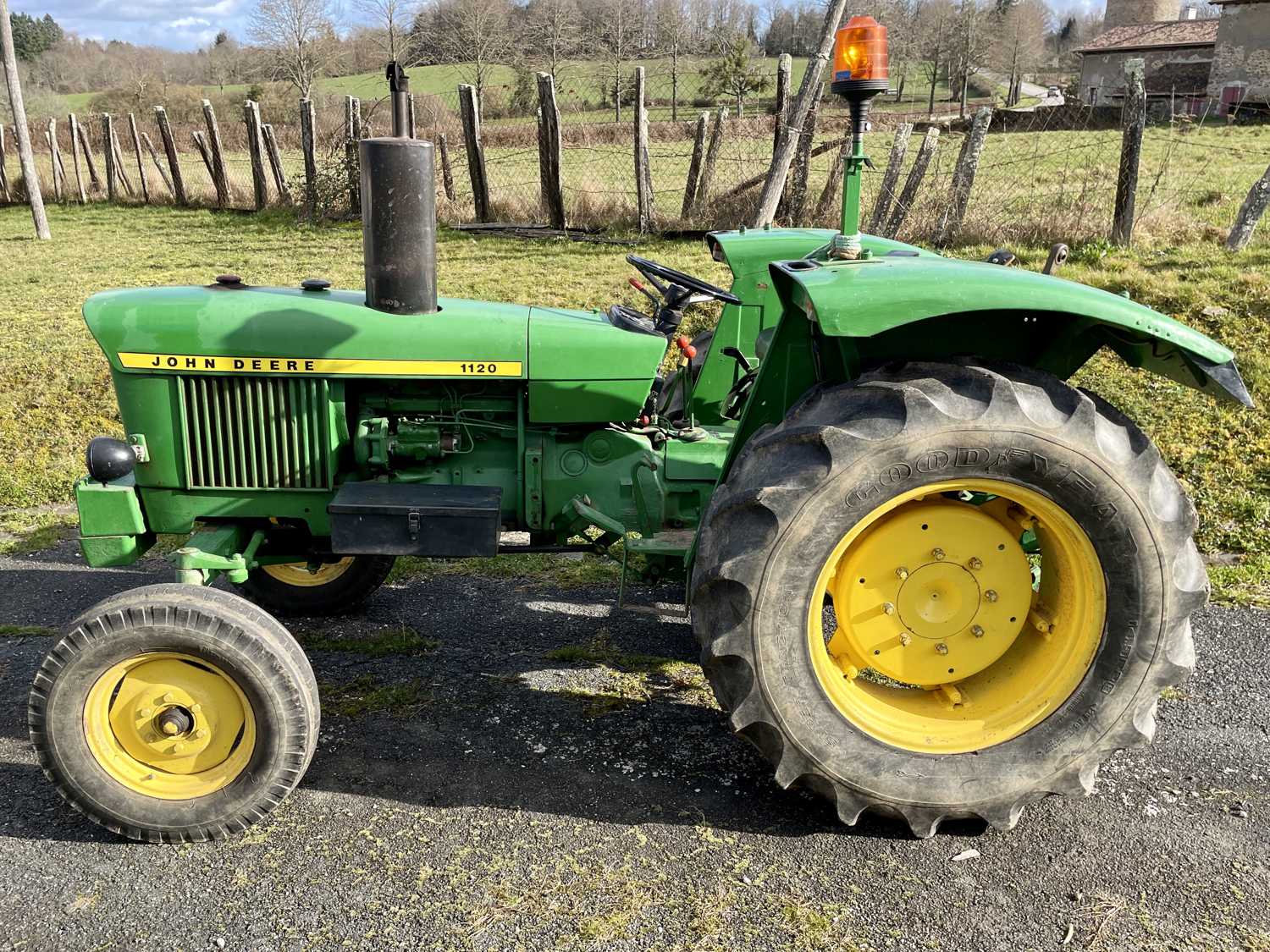

bonjour à tous
:hello:
je vous espère bien !
est ce que ça ne vous dirait pas un peu de vert ? :malin1:
combien ça pourrait valoir un petit tracteur non Fiat-Someca ? :diable:
est-t-il une opportunité ou je peux laisser filer en attendant de trouver un peu plus rouge et puissant ?
photos de 'loin'

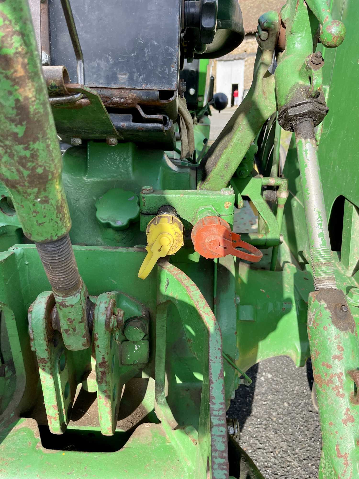

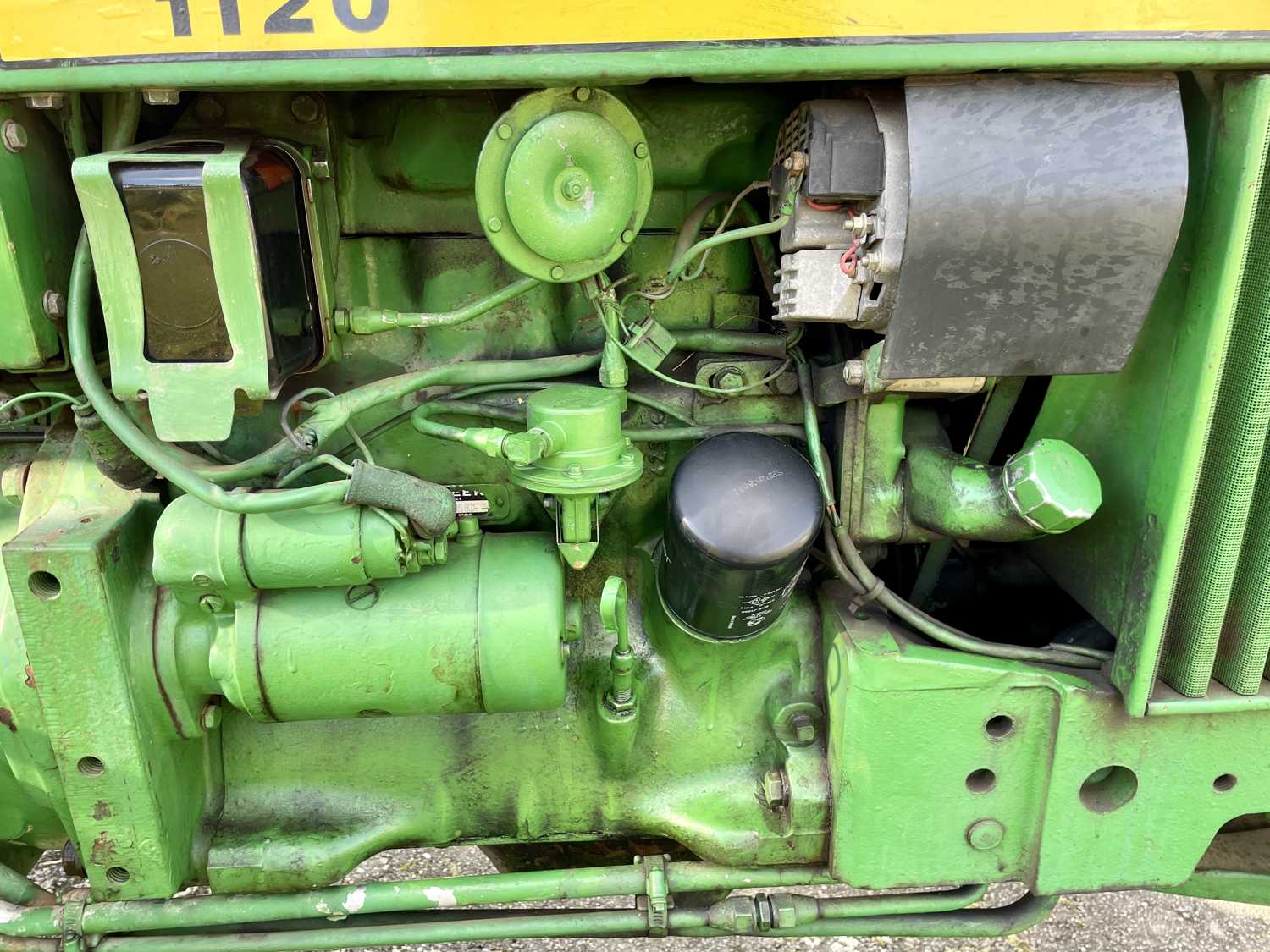

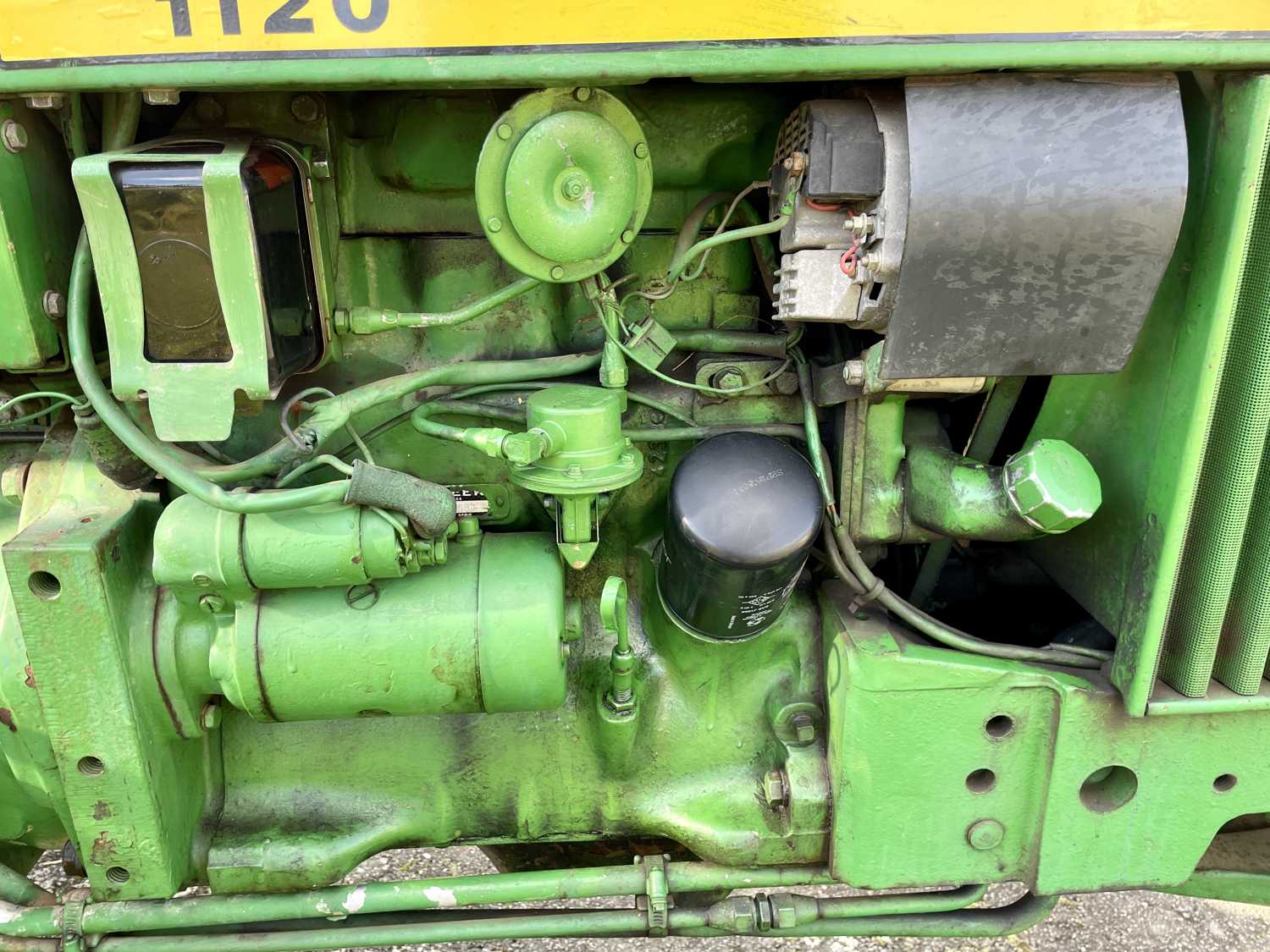

d'autre photos de plus près

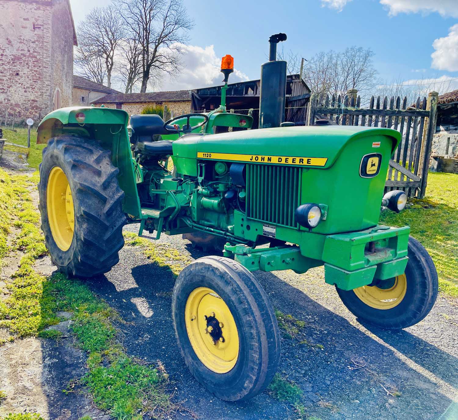

par en bas

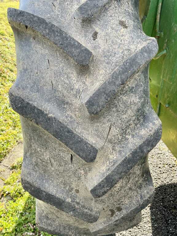

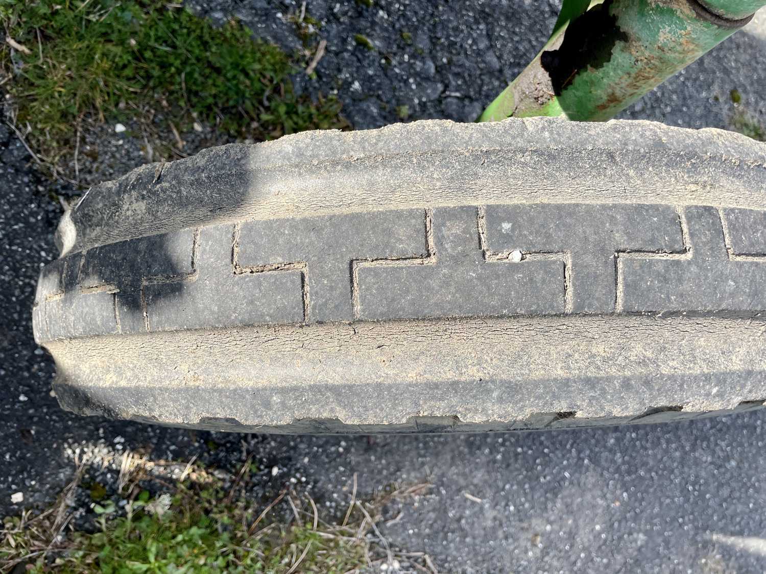

les pneus :naah:

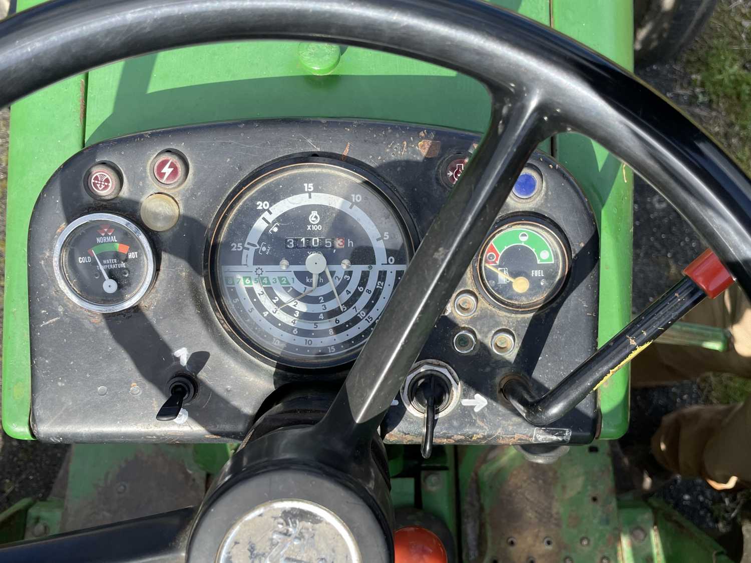

Messages : 10009
Re: John Deer
il est tres propre ce 1130 l'année de sortie entre 76 & 78 ?
faut il ajouter le chiffre 1 devant le nombre d'heures ? je prends comme base 500 heures/an
il a un HI-LO ?
les vitesses ne sont pas synchronisée
l'embrayage de prise de force est un multi-disques
par contre les freins sont à bain d'huile et excellents (meme système que sur les Fiat de la série 80)
la légende dit que lors du projet de fusion entre ces deux Fiat aurait copier ce système ?
les 3 cylindres sont à chemises humides et il y a eu aussi de la cavitation mais ce moteur est tres facile à refaire
le relevage est tres précis avec un système hydraulique à centre fermé avec un gros débit
donner un prix c'est toujours difficile ne connaissant pas l'état de la mécanique
entre 3000 & 4000 €

Bonsoir ,c'est un 1120 environ 50 ch et pas 1130 ,j'aurai plutot dit construit entre 1969 et 1974 !
Pas de hi lo sur cela ,pas de vitesses synchro .Boite 8 AV 4 A.R.
Pas un mauvais cheval !
Ca commence a être age ,tout dépend de l'entretien qui a été fait.

500special a bien raison, j’ai écrit des âneries 2x4vitesses non syncro
La 3ème est à un endroit assez bizarre : en bas à droite, du coup on passe 1-2-4
Le frein de stationnement dans le bloc, le levier de gauche ou on choisit lentes-rapide-R
