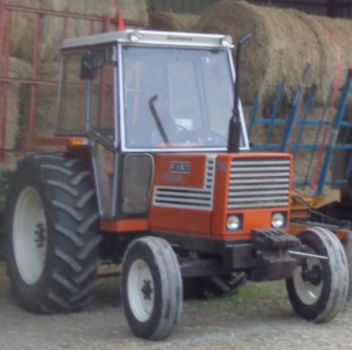

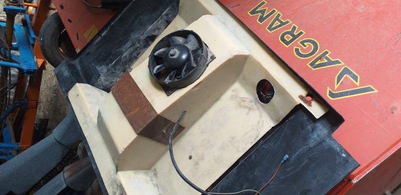

Bonjour a tous, jai une question con , jai demonter mon plafonnier pour installer un moteur dessuie glace sur mon pti 780 cabine desmarais, jai l'impression que le shema electrique du carnet dentretien ne correspond pas , le shema sur celui ci est celui pour une cabine confort ???
Par la mm occasion jaimerai installer des phares de travail en haut de la cabine, mais jai peur que des phares a leds "dénature" un peu le tracteur, jaimerai avoir vos avis

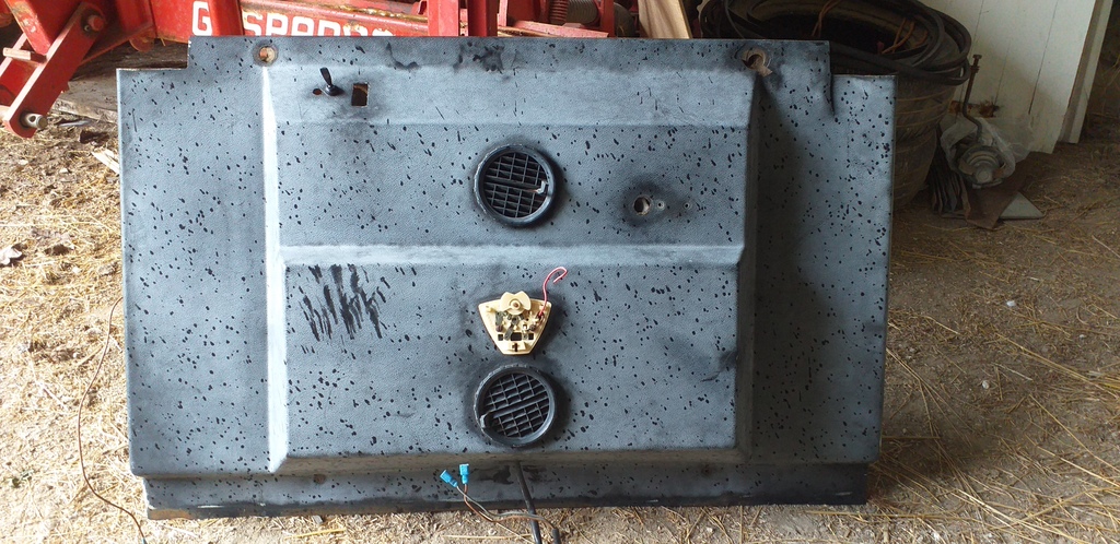

derniere question, est ce une lumiere de plafonnier ce pti interrupteur blanc en plein milieu du plafonnier??? Merci

le schéma électrique est pour la cabine PF
pour la DEMARAIS j'ai pas l'impression d'en avoir vu ?
mais c'est tres simple le ventilo est à une vitesse et ne sert pas à grand chose le moteur d'essuie glace
avait sa mise en fonctionnement dessus
tu tires un cable avec un porte fusible du démarreur l'idéal est de mettre aussi un fil de masse

oui nico c'est une base de lumière de plafonnier que tu as au milieu mais il manque le globe , du moins sur ta photo

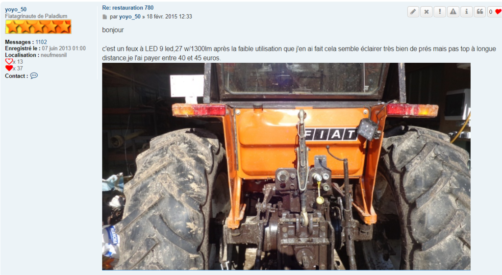

pour tes feux de travail c'est vrai que des feux à leds ne feront pas d'époque sur ton taxi mais niveau éclairage et conso électrique c'est autre chose que des feux à ampoules , et il y en à des petits qui serons discrets mais quand même efficace

Salut Nico, Yoyo 50 (Yohann) te dit tout!
https://fiatagri.fr/viewtopic.php?t=919&start=180
https://fiatagri.fr/viewtopic.php?t=919&start=200
Capture d’écran 2022-02-21 210031.png (355.73 Kio) Vu 2309 fois

Merci pour vos retours, je prend note de tout vos precieux conseils!!! Jpense en mettre des petits discrets comme tu dis Olivier, et niveau puissance tu y mettrais quoi?? Ya telement de references..... merci Jean Claude, je savais plus si c'été yoyo ou yapa qui avait lancer un sujet la dessus ,mais maintnant jai ma reponse!!! Affaire a suivre....
