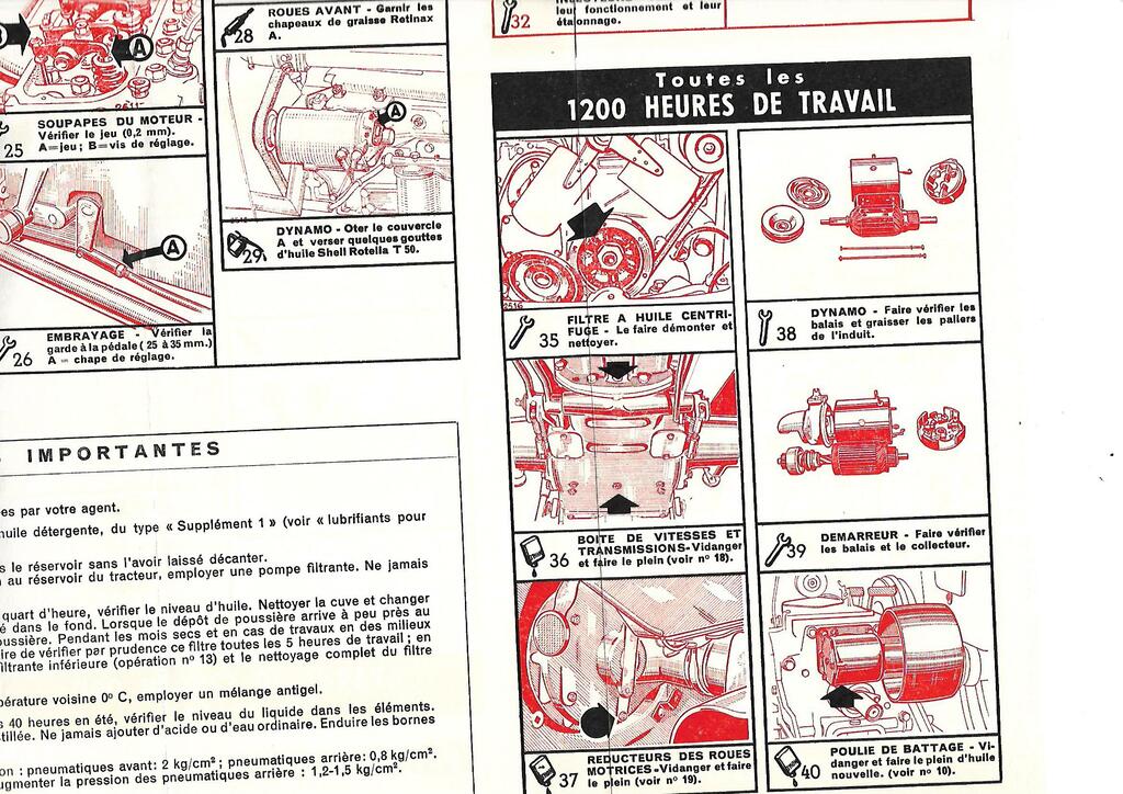

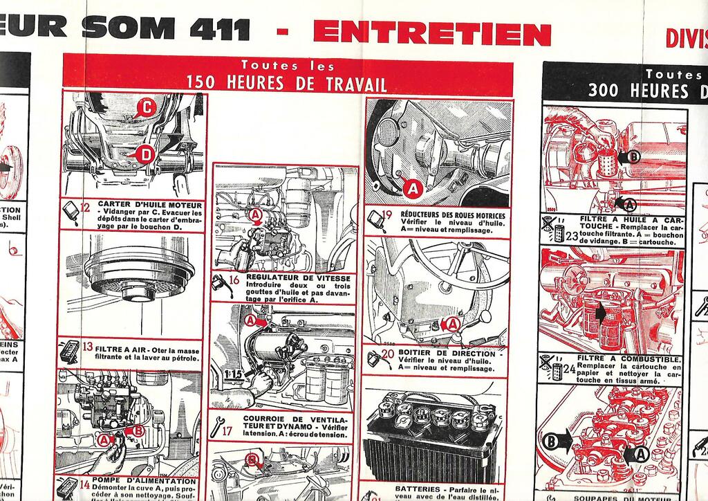

je te mets les vis de vidange
pour info pont / boite de la SAE 90 (14 litres ) réducteurs de la SAE 140 (1.6 litres x 2)

niveau des réducteurs fig 19 celui de la boite au niveau de la pédale d'embrayage

pour le moteur il ne faut pas oublier le filtre centrifuge (fig 35)
il n'a peut etre jamais été nettoyé !
le filtre à huile est a coté du cache culbuteur
