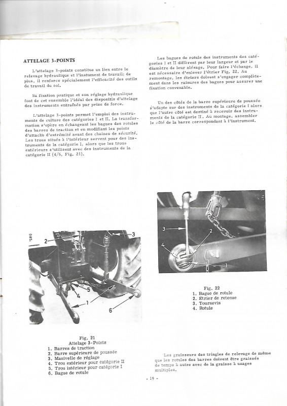

Ca doit dépendre aussi du tracteur et de la longueur de ses bras pour le coup je pense utiliser que le someca pour celui ci car le IH est équipé en CAT1 uniquement alors que le someca peut prendre le 1 et 2.

Messages : 10280
Re: bétonnière
changement des bagues de rotules fig 22

Re: bétonnière
Merci JJ je vais regarder mais pour le someca j'avais du couper et souder , je vais voir si j'ai bien les système avec la bague en métal sur le IH, ça m'arrangerai :D
