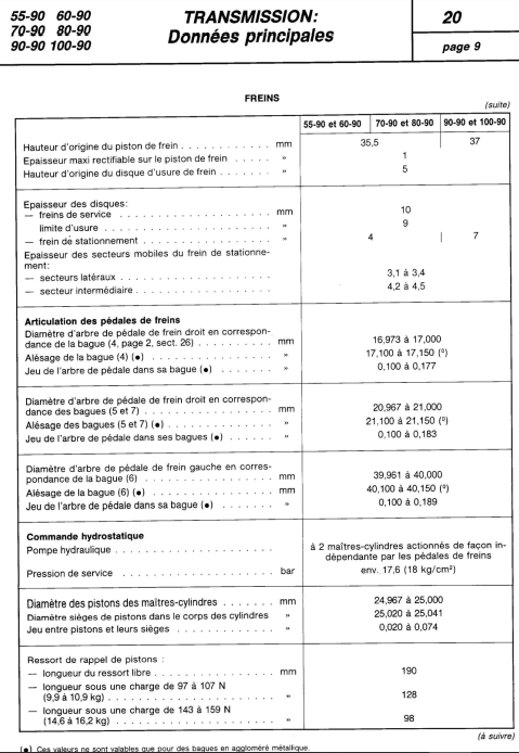

Page 9 section 20-Limite usure disques_Capture d’écran 2022-05-13 131245.png
Page 9 section 20-Limite usure disques_Capture d’écran 2022-05-13 131245.png (136.34 Kio) Vu 2880 fois

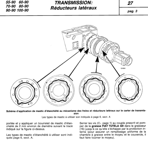

Page 3 section 27-Pose du mastic_Capture d’écran 2022-05-13 132019.png (112.79 Kio) Vu 2880 fois
