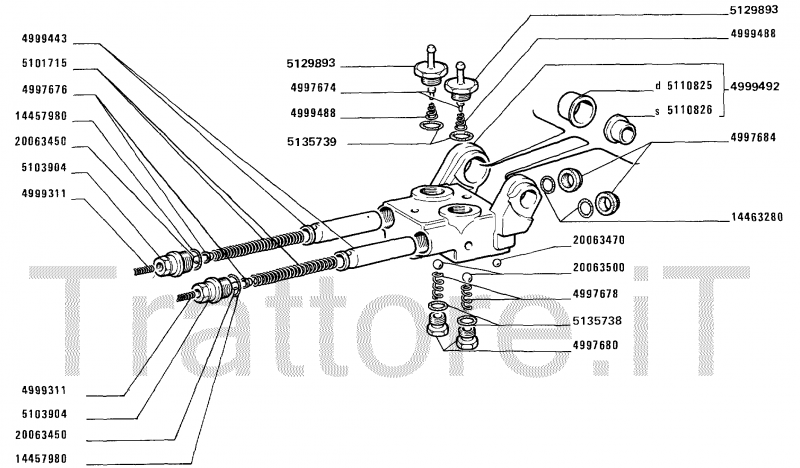

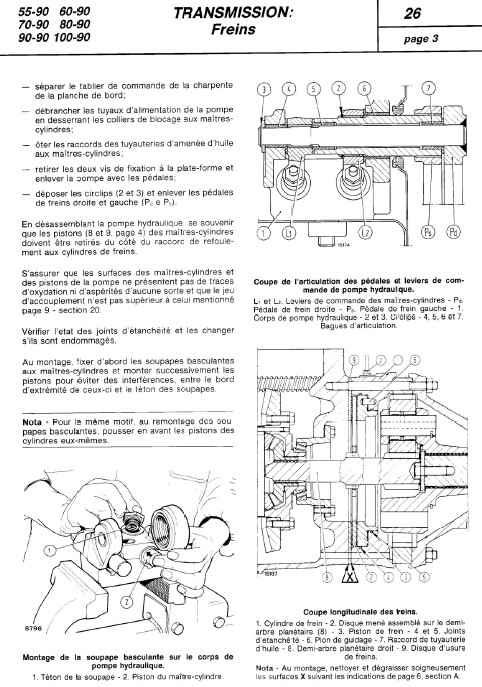

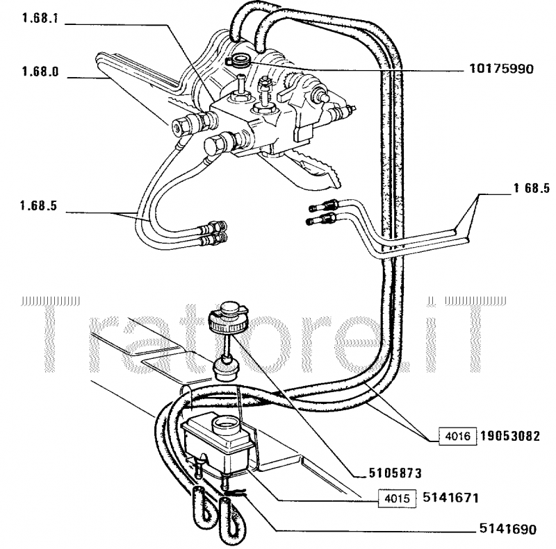

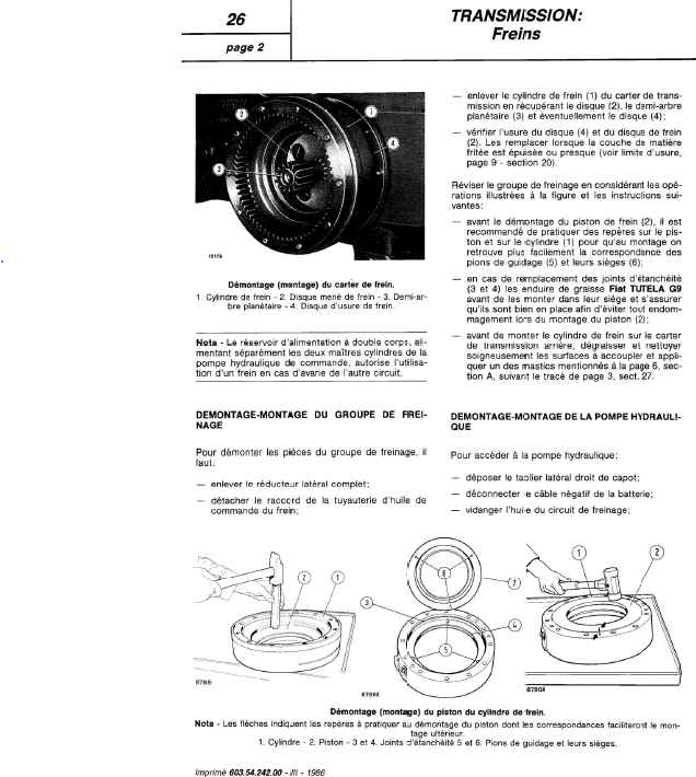

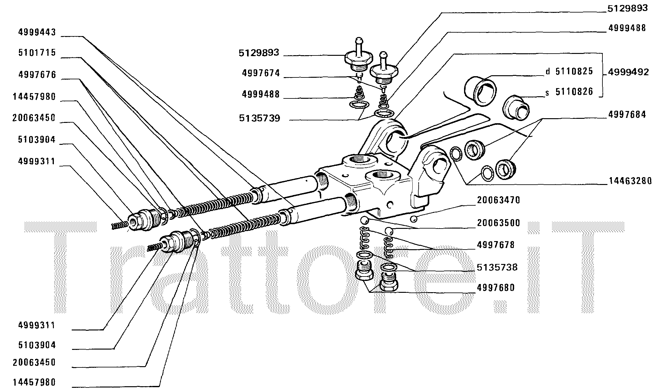

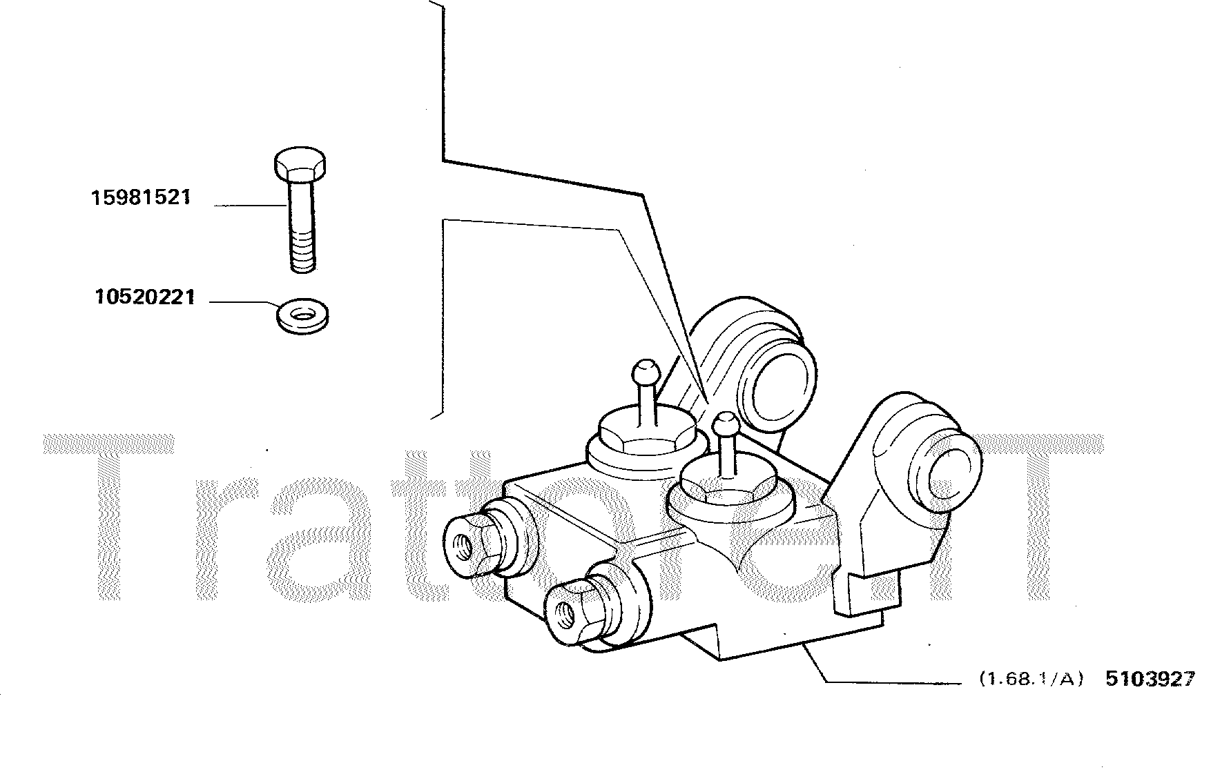

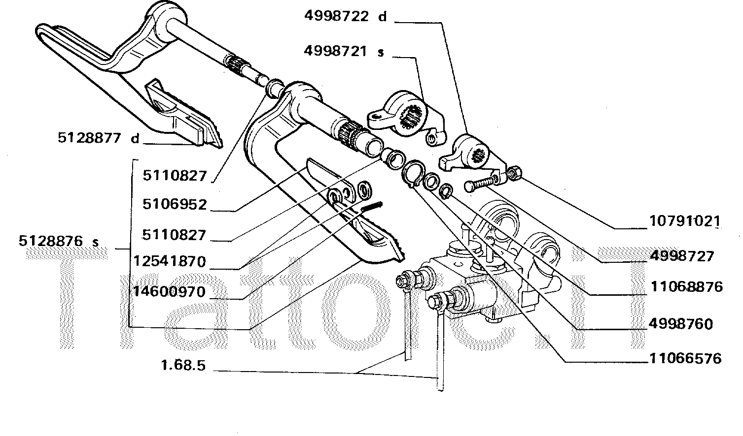

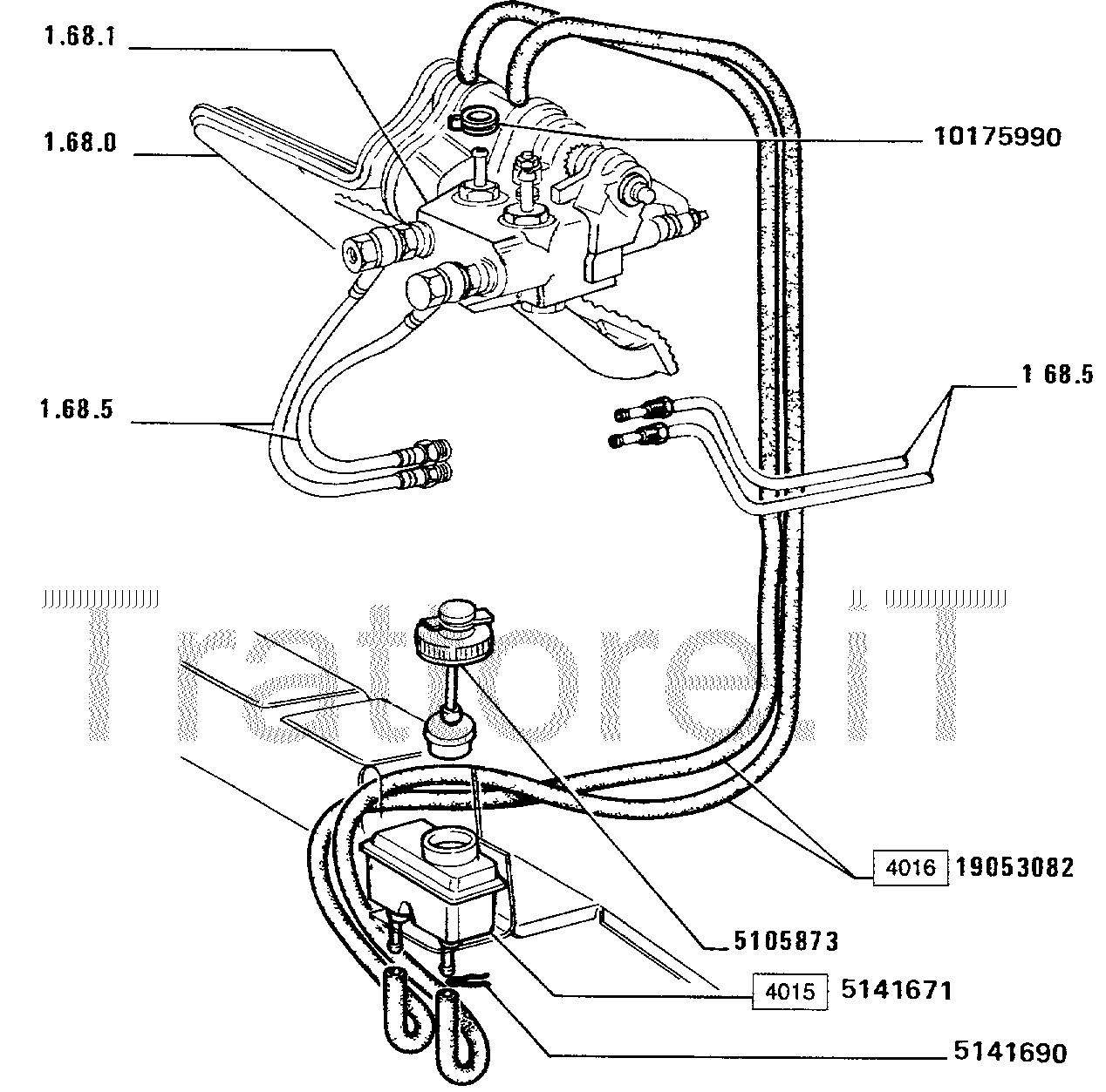

Bonsoir , quelques infos sur le fonctionnement et vues internes.
FREINS SER90 1Capture d’écran 2021-03-16 091808.png (189.78 Kio) Vu 2909 fois
2Capture d’écran 2021-03-16 092328.png (193.62 Kio) Vu 2910 fois
3Capture d’écran 2021-03-16 092610.png (197.31 Kio) Vu 2910 fois
4Capture d’écran 2021-03-16 092805.png (176.43 Kio) Vu 2910 fois

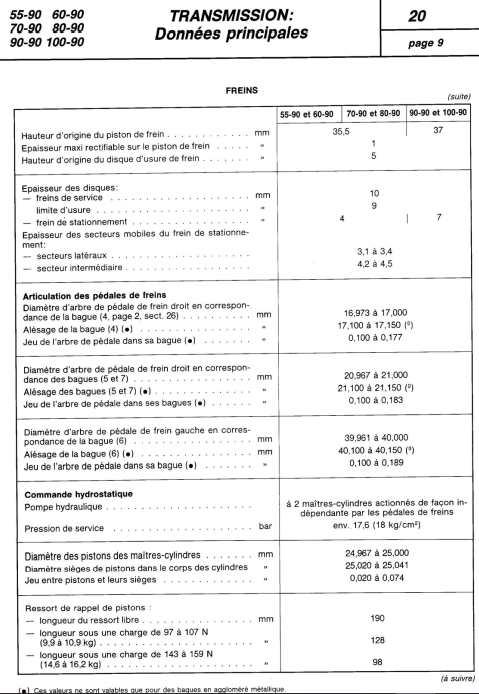

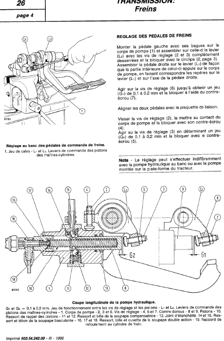

Précisions
Page 9 section 20-Limite usure disques_Capture d’écran 2022-05-13 131245.png
Page 9 section 20-Limite usure disques_Capture d’écran 2022-05-13 131245.png (136.34 Kio) Vu 2877 fois

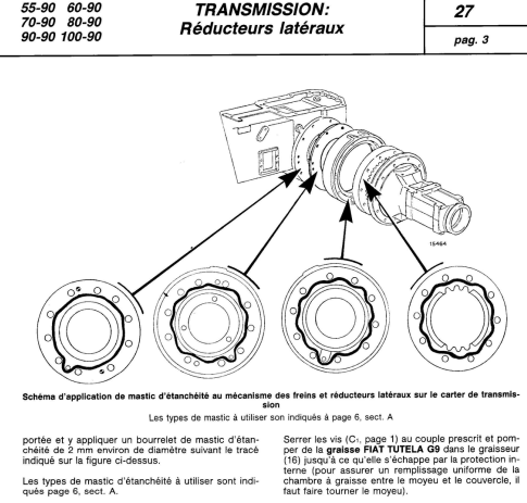

Page 3 section 27-Pose du mastic_Capture d’écran 2022-05-13 132019.png (112.79 Kio) Vu 2877 fois
