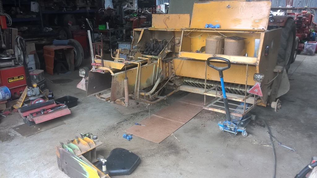

bonjour à tous,
je vous propose un sujet général sur vos différents travaux, réparations, révisions de matériel en tout genre et qui ne nécessite pas un sujet spécifique ou une demande d'aide particulière.

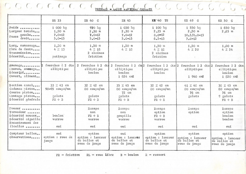

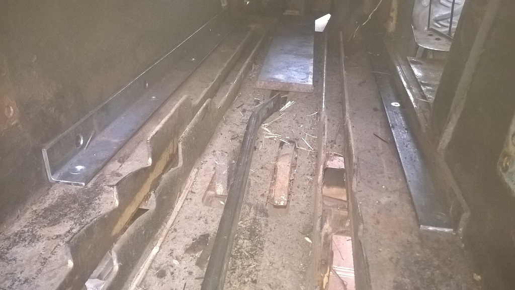

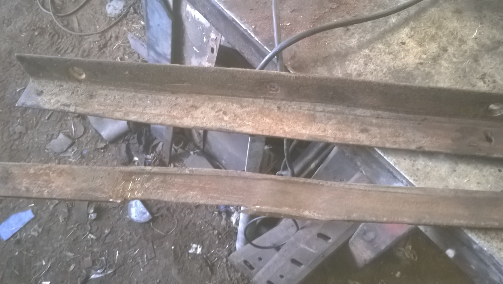

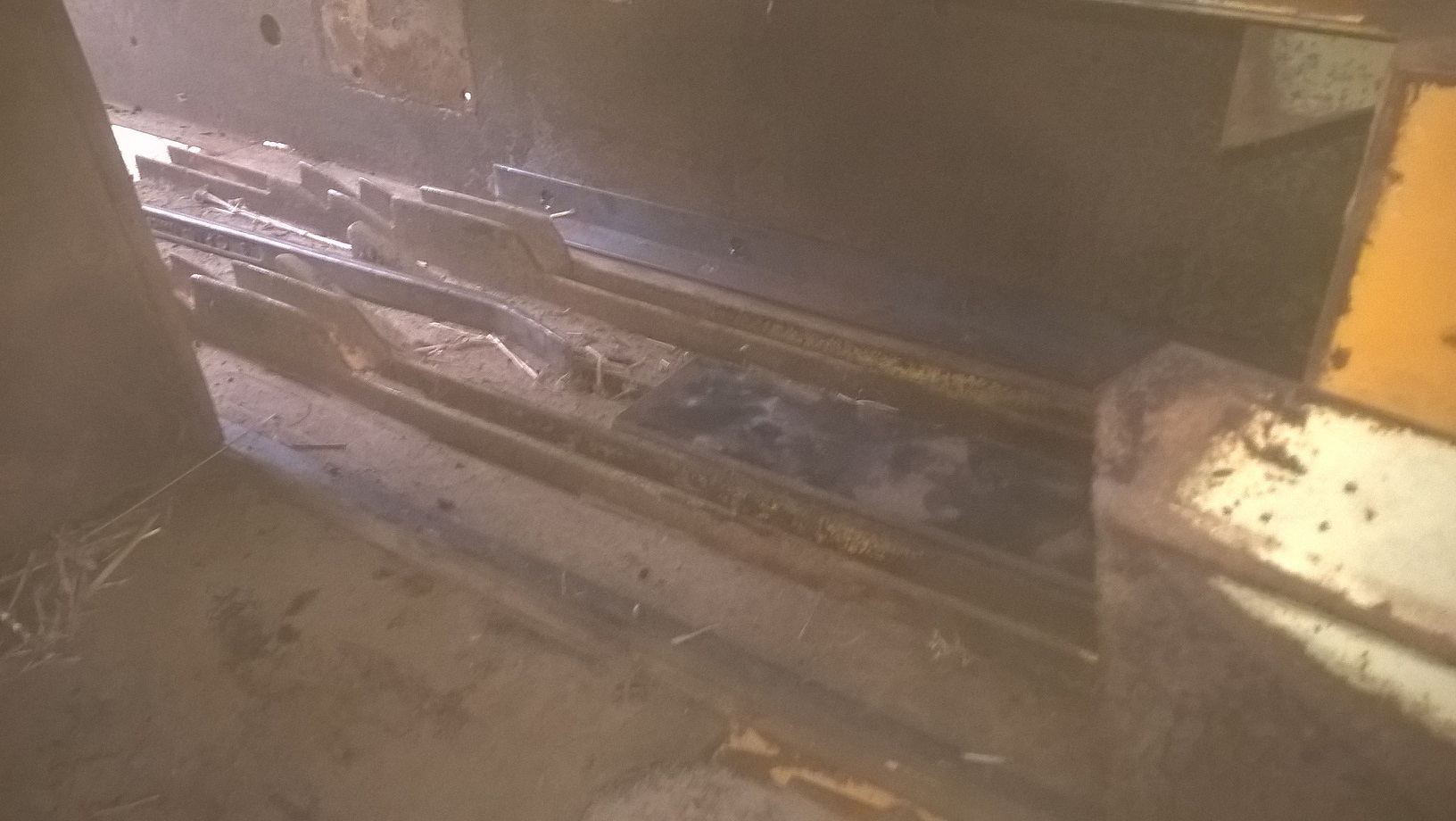

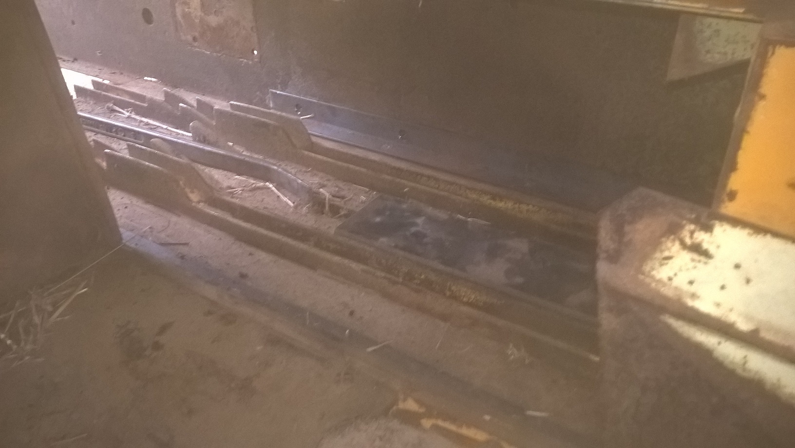

en ce moment c'est révision de la presse moyenne densité rivière-casalis KR40TS, je la prépare pour faire un peu de foin et aller à un rassemblement sur le thème du foin qui aura lieu dans 15 jours.
elle nécessite une grosse révision des rails + galets de piston; ci joint les photos

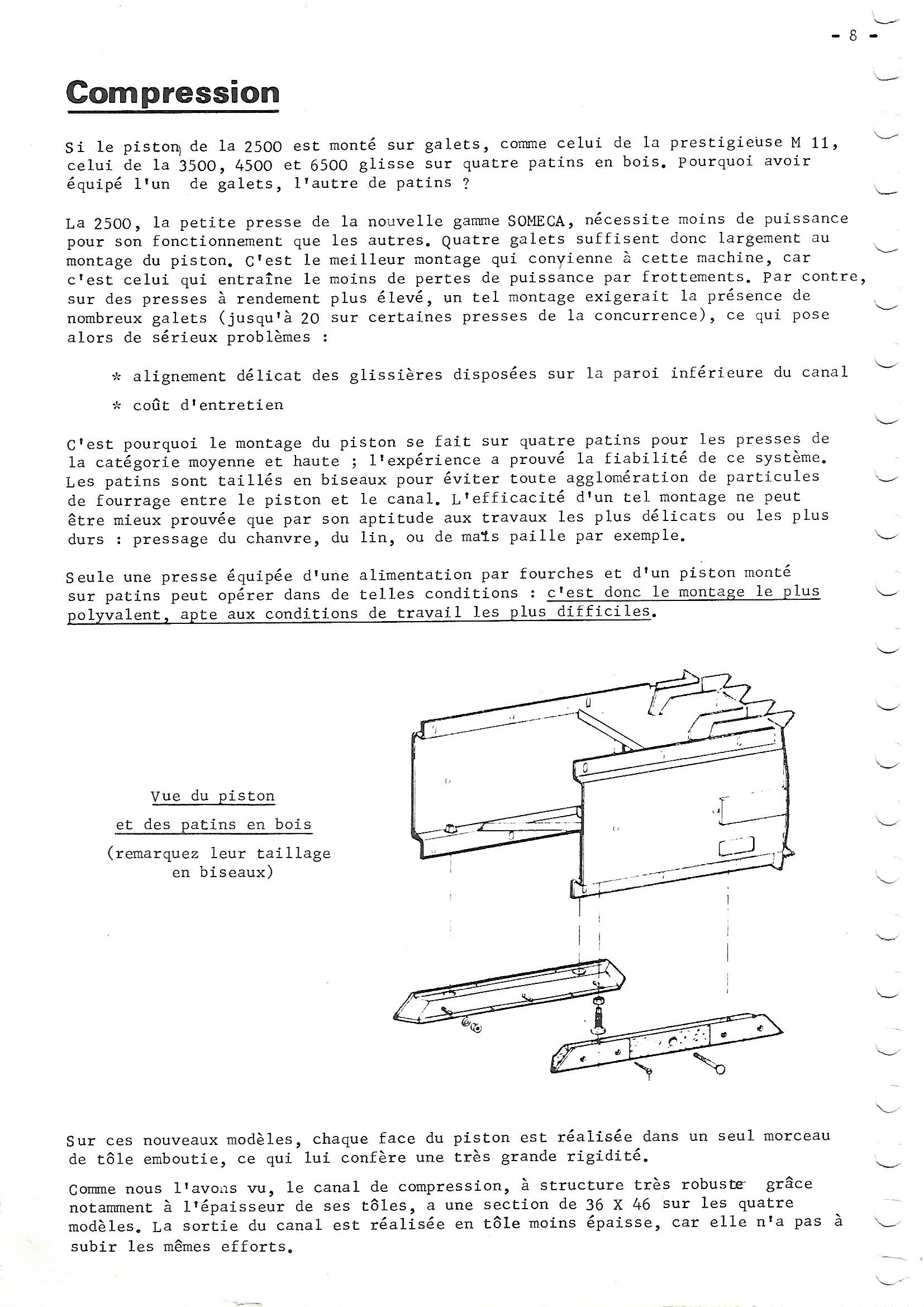

un nouveau challenge :super: :super: :super:
tu aurais trouvé une 4500 ou 6500 ou alors la reine des presses la M 16 (7100)
l'avantage de ces dernieres il n'y a pas de galet ce sont des glisieres

jj a écrit : 06 juin 2022 18:33 un nouveau challenge :super: :super: :super:
sans doute jj mais cette presse était à mon oncle qui était entrepreneur et me l'à vendue il y a une quinzaine d'années.
il à eu jusqu'à 4 machines à tourner en même temps
Messages : 10138
x 224
Re: A l'Atelier...
la gamme RIVIERRE-CASALIS
Bonjour à tous
Je croyais justement que c'était mieux avec les galets, mon pére avait une MF 20 et le représentant à l'époque nous disait que c'était une bonne machine, il nous parlait de l'avantage des galets, bon c'était le vendeur, mais il est vrai qu'elle avalait de gros andains, ce n'est que mon avis.
Alain
Messages : 10138
x 224
Re: A l'Atelier...
presse SOMECA montage des patins
