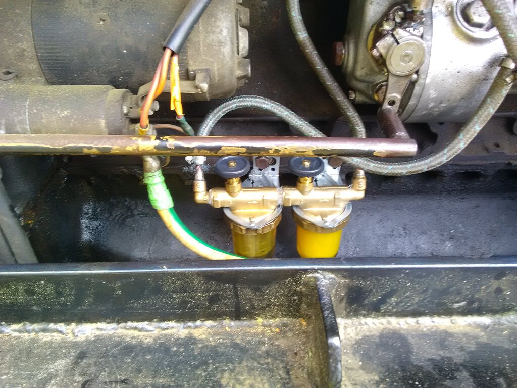

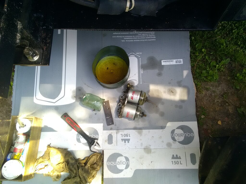

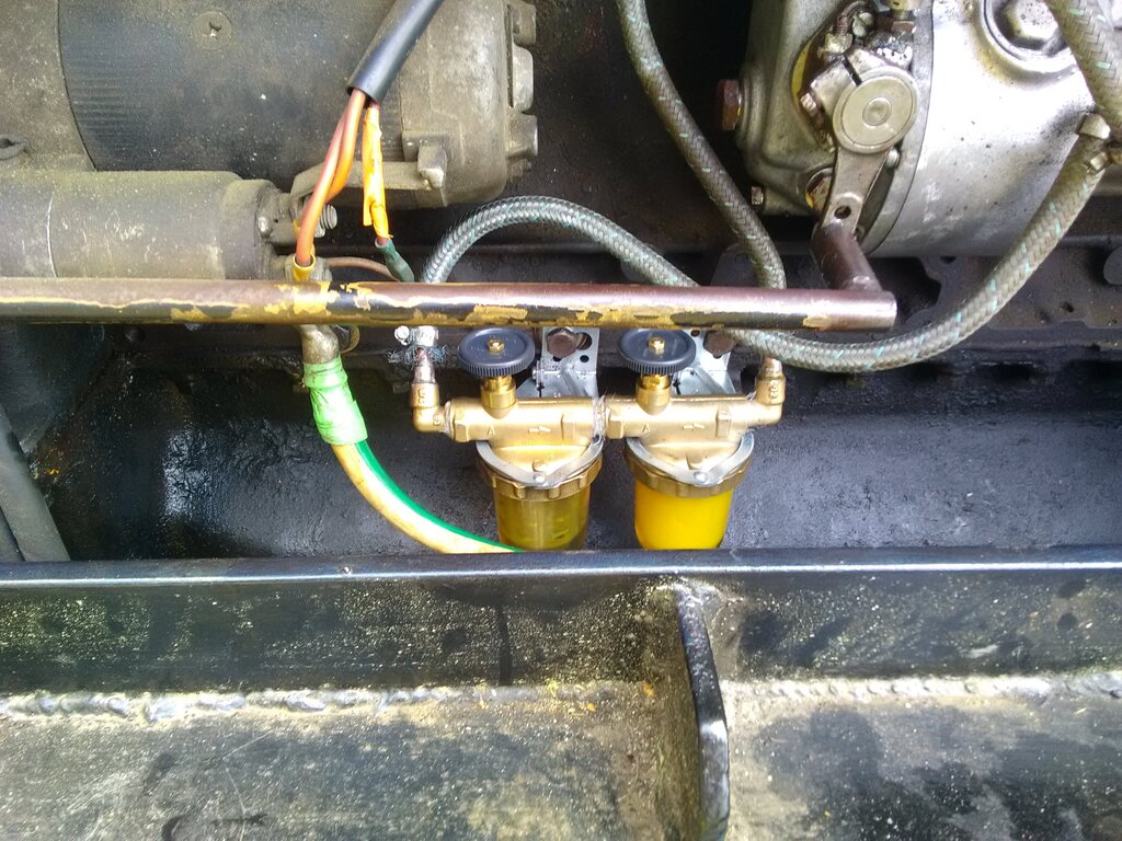

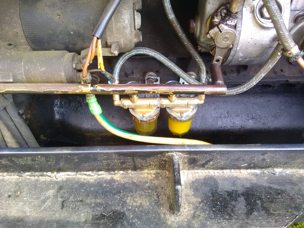

Bonsoir à tous, après plusieurs tentatives pour arrêter ma fuite de gasoil depuis que j'avais changer les filtres, j'en aie eu marre et j'ai essayé autres chose...ça a l'air pareil à l'essai! A voir à l'usage.... :D
J'ai remplacé mon compte tours , il bafouillait....quand j'ai essayé le régime maxi était à 2000trs! :perv:
Je me suis souvenu et trouvé bizarre lorsque la pompe à injection refaite qu'on avait baisser le régime haut et
de ralenti, du coup je l'aie mis à 2600trs, la il ronfle le 1000!! :hehe:

Salut jj, je l'avais fait mais pas possible de trouver, mème le bol était neuf! Sa fuyait pas au départ puis sa venait en fonctionnement...en plus pas de place avec le longeron, j'espère que sa ira cette fois- ci. J'ai mis un filtre
pour décanter les grosses impuretées et ensuite un beaucoup plus...sa filtre pour les bruleurs à fuel normalement
donc sa devrait le faire!
