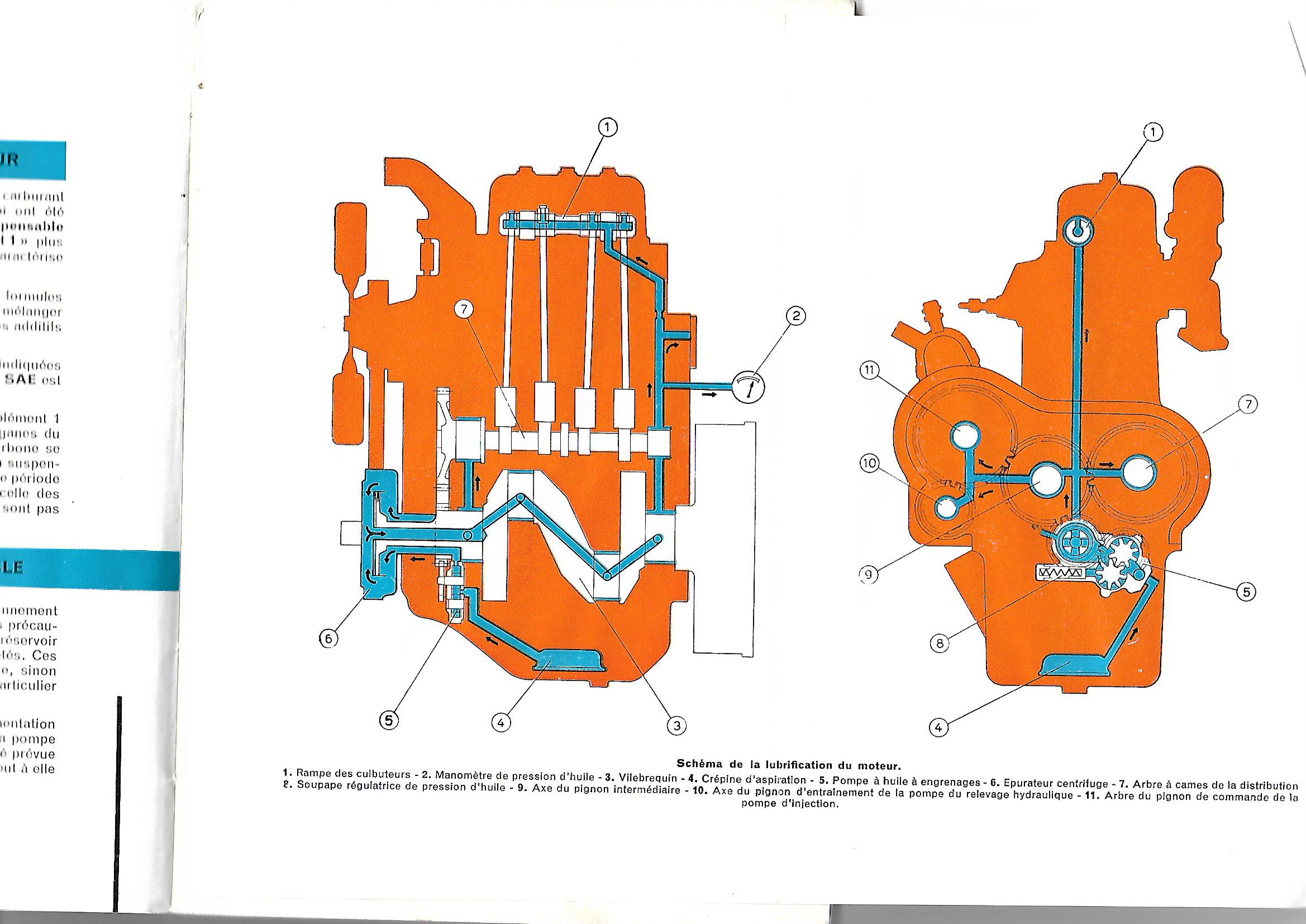

pour le filtre à huile c'est un épurateur et il est possible qu'il n'a jamais été nettoyé
le 215 a le meme moteur que le SOM 20/25, 271
cela vaut le cout de le nettoyeret de souffler par le haut
je te mets le circuit de pression d'huile
Messages : 10192
Re: Someca 215
lubrification du moteur
