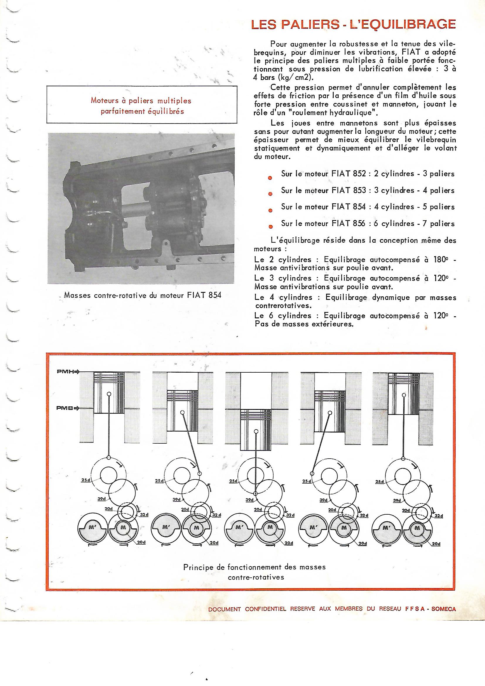

Re: Pompe à huile someca 550
je pense que tu vas etre obligé de déposer le carter principal
mais pourquoi tu veux la changer
