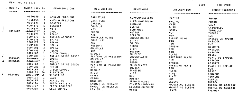

Bonsoir Damien, c'est des vis 11288021 dont tu parles:

Non c’est les vis ou j’ai mis une flèche sur l’eclaté. Je prendrais une photo demain.

Posté : 31 juil. 2022 22:29
Re: Problème embrayage someca 750
Posté : 31 juil. 2022 22:44
par dam23
Merci Jean Claude pour l’éclaté, c’est le tirant réf: 9004197 qui a cassé. Ton éclaté correspond à l’embrayage d’origine je suppose ? Sais tu quel marque d’embrayage était monté d’origine pour être sur que la réf de l’éclaté corresponde bien à mon montage d’embrayage. Si cela avait été possible de le remplacer par la trappe cela m’aurait évité beaucoup de travail, mais à mon avis il n’y a pas assez d’accès, il faudra que regarde mieux demain.

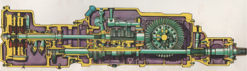

Posté : 01 août 2022 10:34
coupe du 650/750

Posté : 01 août 2022 11:18
Je te le mets en couleurs:
