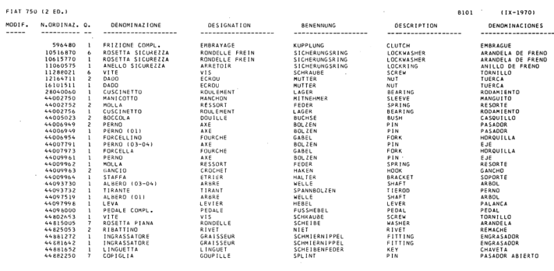

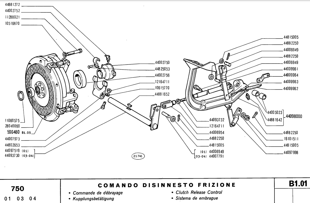

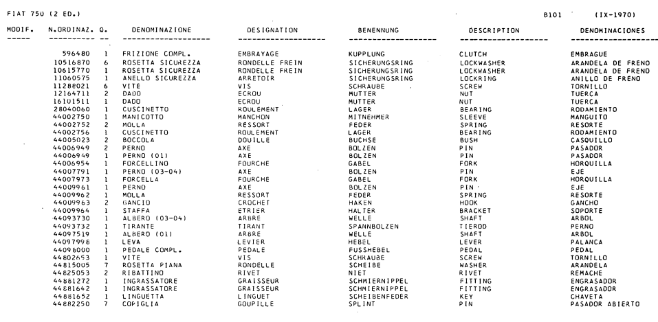

Bonsoir Damien, c'est des vis 11288021 dont tu parles:

Bonsoir Jean Claude,

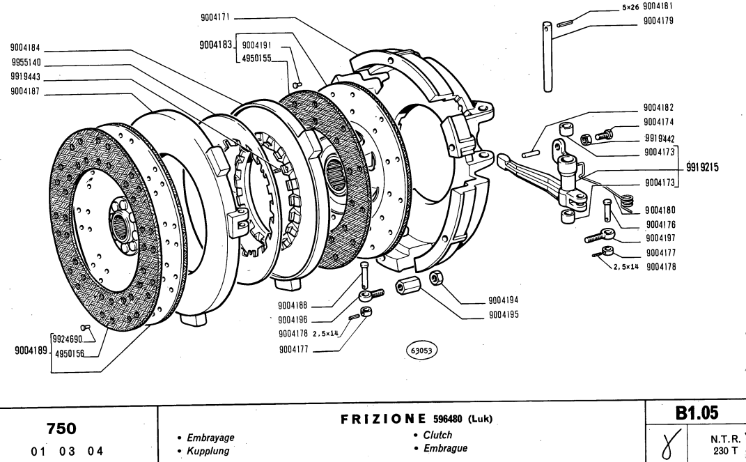

Non c’est les vis ou j’ai mis une flèche sur l’eclaté. Je prendrais une photo demain.
Messages : 3690
Re: Problème embrayage someca 750

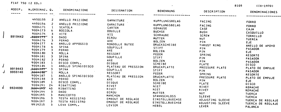

Merci Jean Claude pour l’éclaté, c’est le tirant réf: 9004197 qui a cassé. Ton éclaté correspond à l’embrayage d’origine je suppose ? Sais tu quel marque d’embrayage était monté d’origine pour être sur que la réf de l’éclaté corresponde bien à mon montage d’embrayage. Si cela avait été possible de le remplacer par la trappe cela m’aurait évité beaucoup de travail, mais à mon avis il n’y a pas assez d’accès, il faudra que regarde mieux demain.

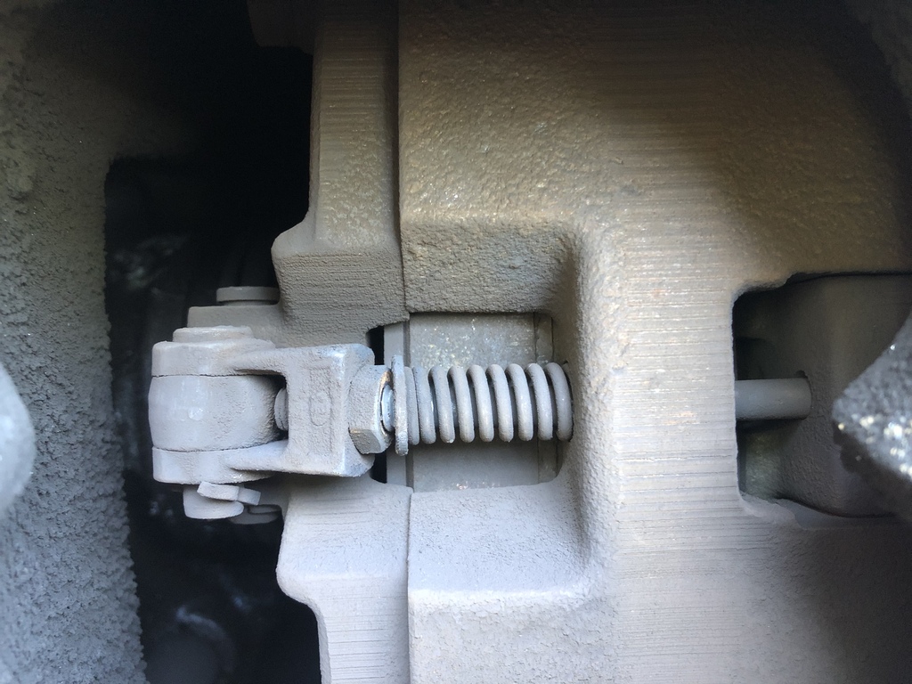

Bonjour jj et merci pour ta réponse, je ne comprends pas l’histoire de percer le volant moteur pour sortir la vis? Voilà une photo de la fameuse vis

le perçage du volant te permet de passer la vis et d'éviter de le désaccoupler
mais dans ton il n'a pas du etre fait
donc il va falloir le mettre en deux

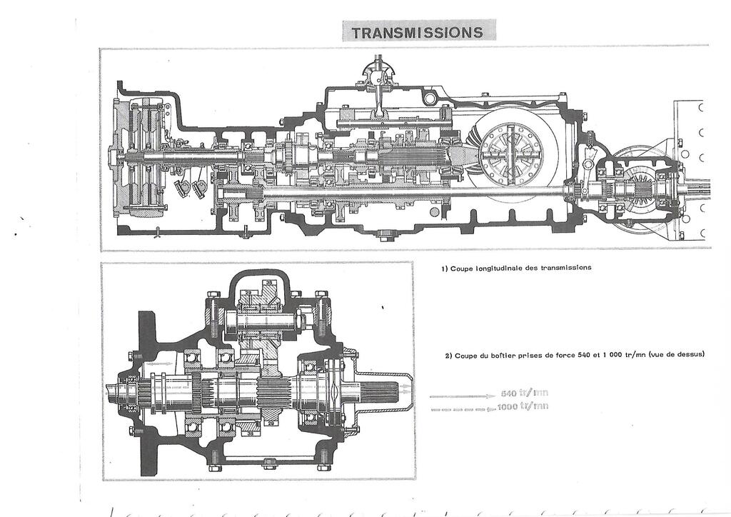

Messages : 10314

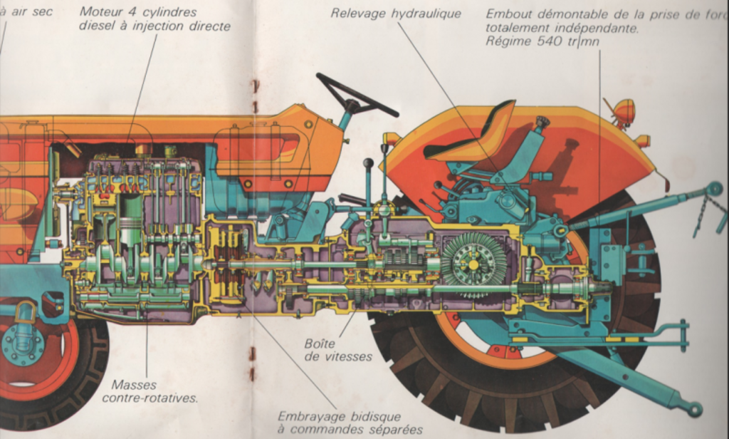

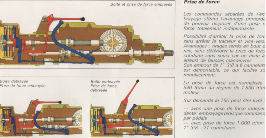

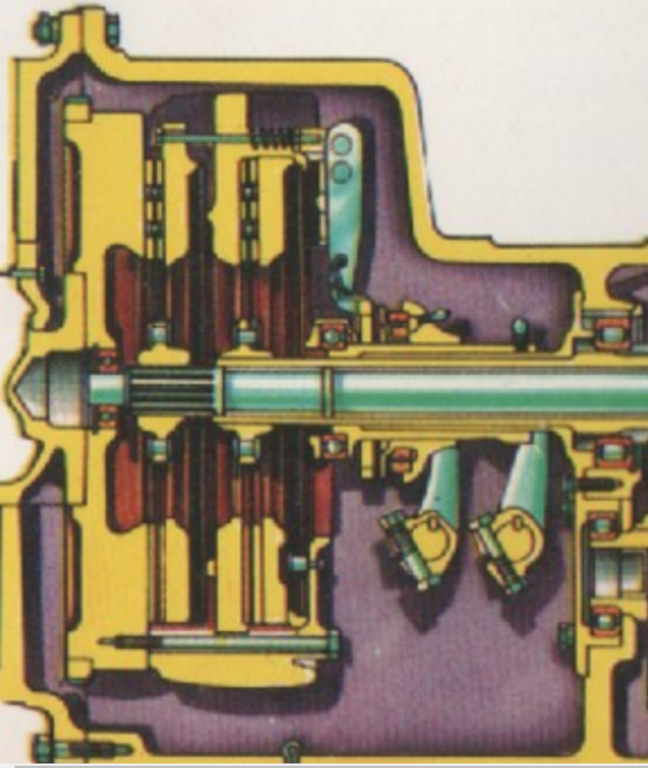

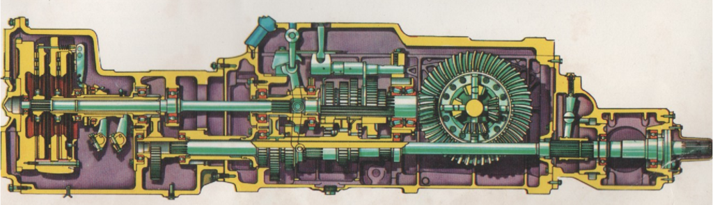

coupe du 650/750
Messages : 3690
Je te le mets en couleurs:
