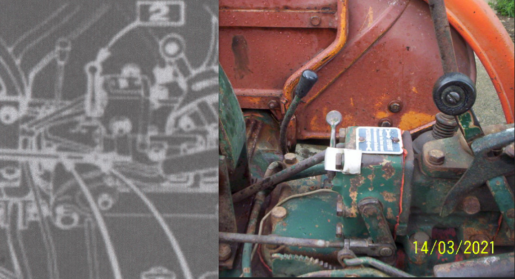

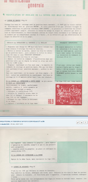

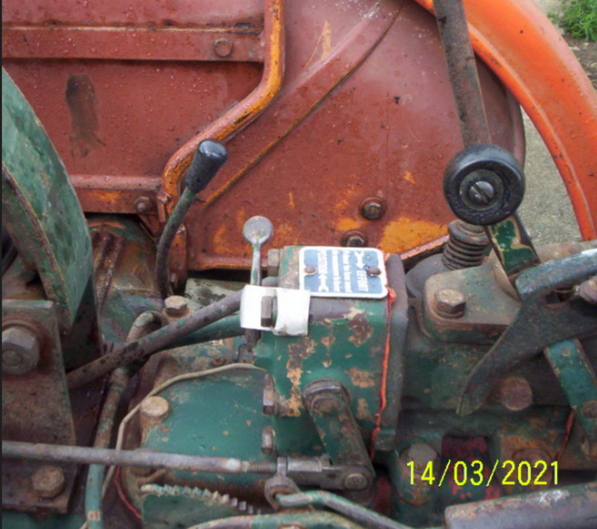

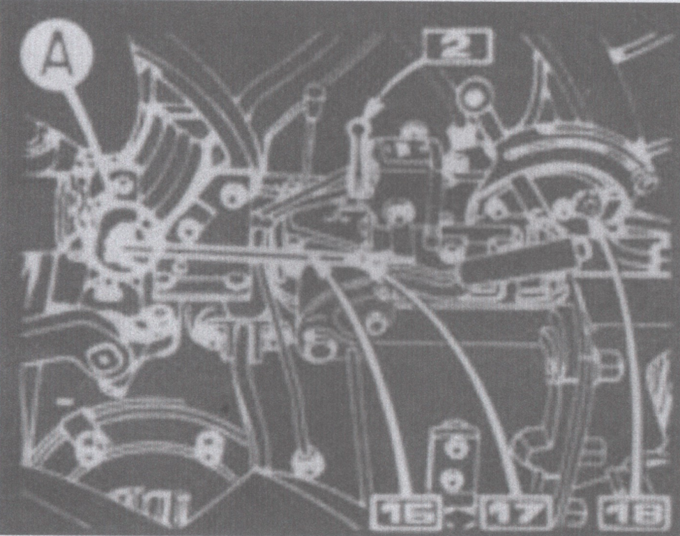

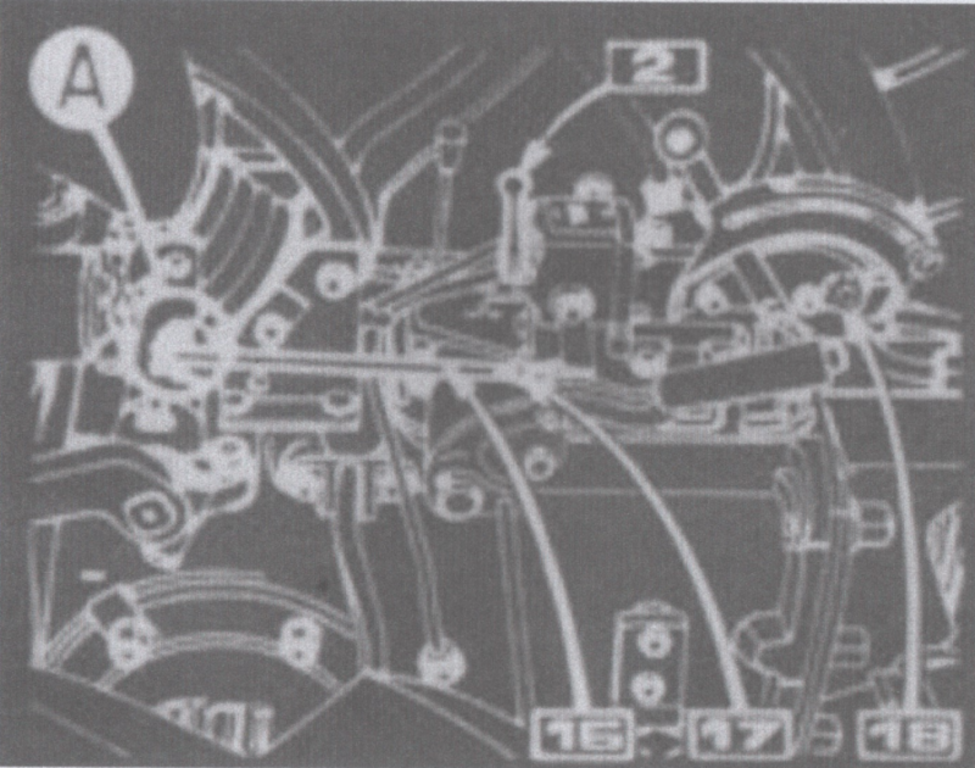

Lis ce document, il faut le respecter, ne pas jouer avec le petit levier. Pour libérer ton relevage, le mettre en position contrôlée ( levier de derrière , vu de derrière : à gauche) il faut défaire la tringle qui va derrière ( enlever la goupille, sortir et régler à la bonne longueur, toujours en position contrôlée. Attention , à petit régime, faire des mouvements doux pour éviter que le distributeur chante et de plier les leviers intérieurs.
Rel Bas_ 2022-08-16 132626.png (1008.4 Kio) Vu 6972 fois
Rel Haut_ 2022-08-16 132303.png (968.53 Kio) Vu 6972 fois

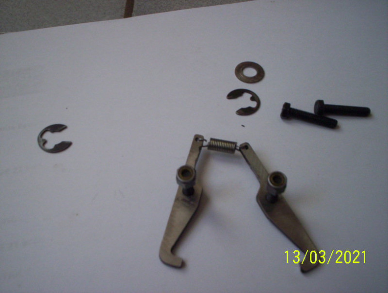

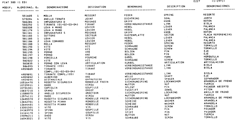

Messages : 3690
Re: Problème relevage Someca 215

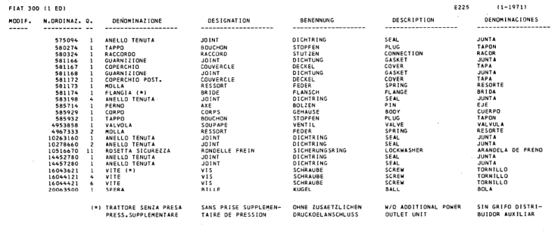

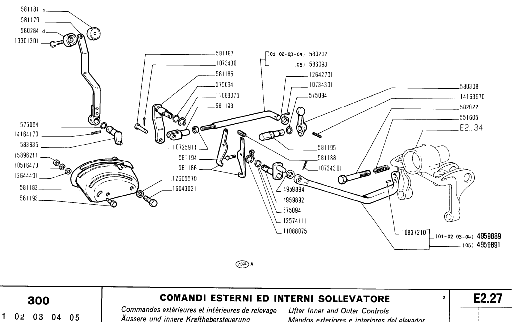

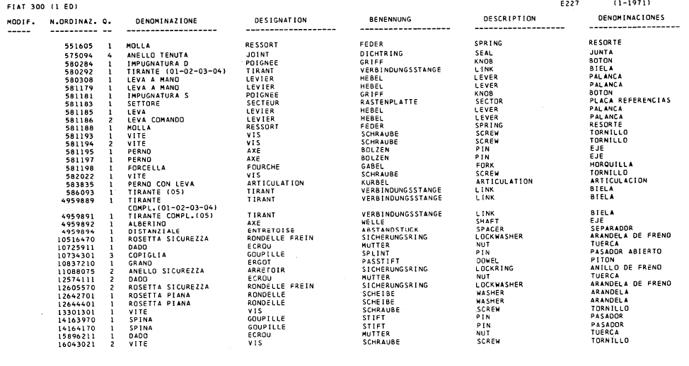

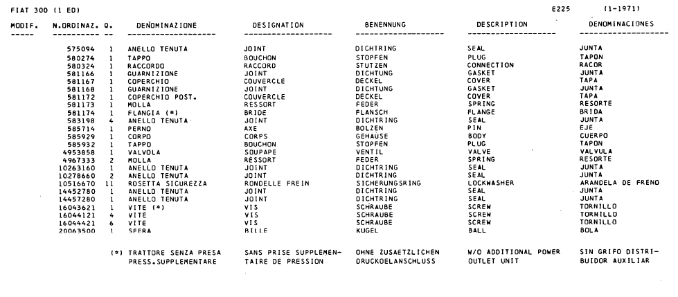

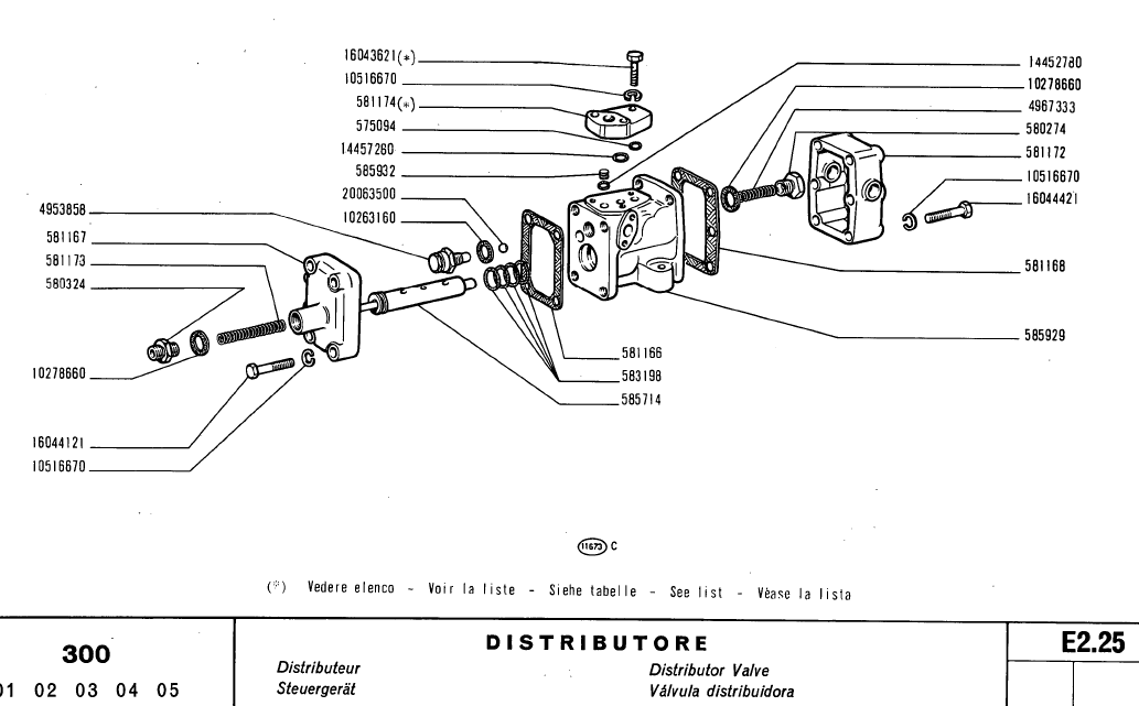

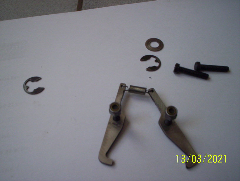

LEVIERSCapture d’écran 2021-03-13 132558.png (403.03 Kio) Vu 6972 fois

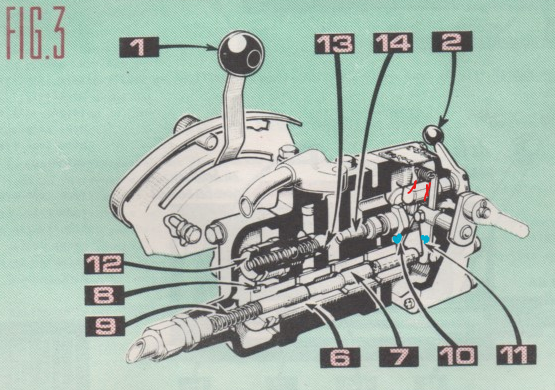

Merci beaucoup Jean-Claude, j'étais en déplacement, je suis rentré aujourd'hui. C'est vraiment sympa pour ton aide, après plusieurs relecture je commence a comprendre mieux le fonctionnement, le document est vraiment top pour essayer de comprendre, se que je ne comprend pas encore, comment voir si la position du tiroir central qui doit être en position "neutre" lorsque la manette levier (1) du relevage et tout en haut. Après le réglage je vais faire le test mais comment savoir si il reste 6 ou 8 mm de déplacement possible du relevage vers le haut, il faut tirer vers le haut ou soulever les bras avec les 100 kg dessus et vérifier si on a bien 6 ou 8 mm.

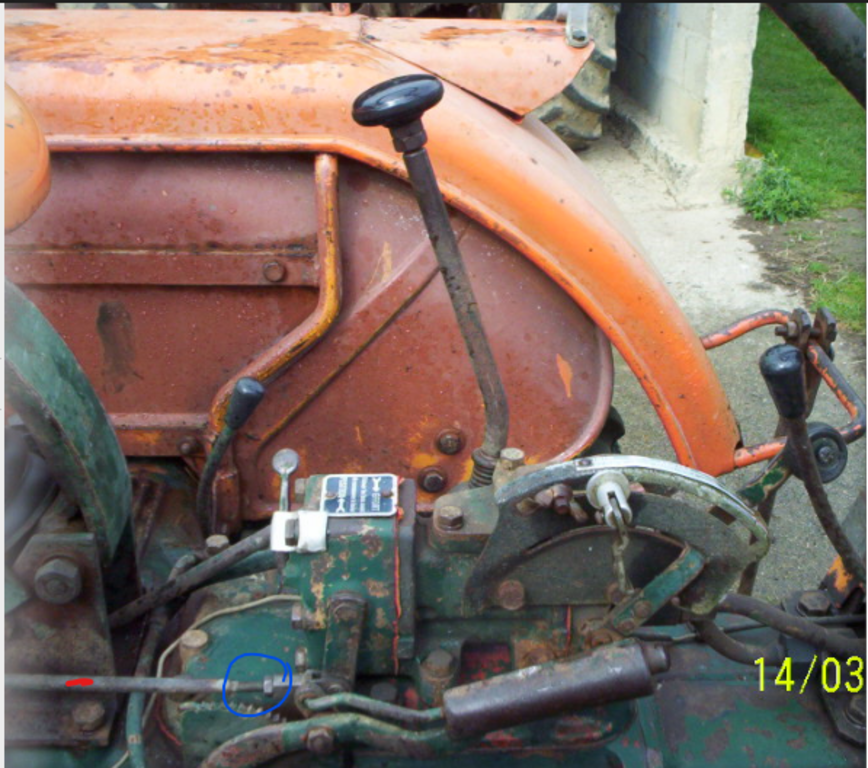

Salut, pour info :sur la tringle de commande de position contrôlée , la longueur de la partie filetée depuis l'écrou ( cerclée en bleu) est de 14 mm. (écrou non compté) sur mon tracteur.
Quand le levier de relevage est en haut , le tiroir 6 (585714) est totalement en avant, ressort 9 (581173) comprimé et l'huile est censée de ne pas revenir au réservoir. Et quand tu baisses , le tiroir 6 va vers l'arrière et l'huile peut revenir au réservoir.
Pour mon tracteur, le relevage a un léger mouvement de haut en bas (oscillant) mais ne descend pas.
Tu as un filtre dans le réservoir, à nettoyer avec du fuel et a souffler ensuite ( dévisser le gros écrou). Attention pour l'enlever et le remettre, il y a un ressort et une rondelle .
