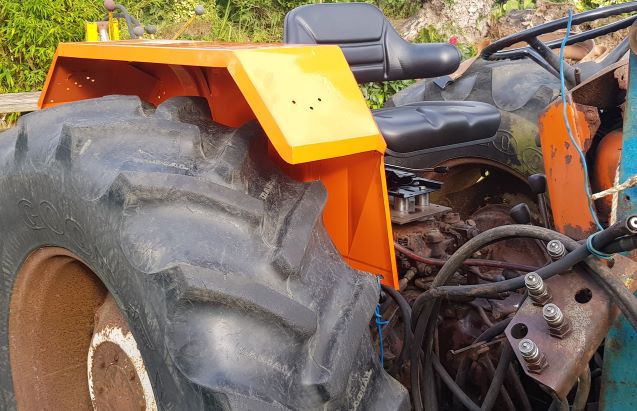

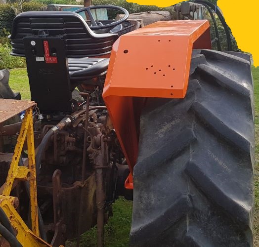

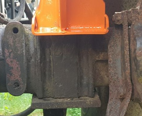

Les anciens garde boue étaient en trop mauvais état être réparés. Pour les remplacer, j'ai acheté les moins chers que j'ai trouvés sur un site agricole.
L'aile est juste posée pour les photos, le montage définitif sera fait en temps et heure voulus. je voulais aussi me rendre compte de son positionnement car je me demande comment et où poser le support du distributeur. Est-ce que je le fixe sur l'aile ou pas ? Je ne sais pas encore.
J'ai cependant une question :

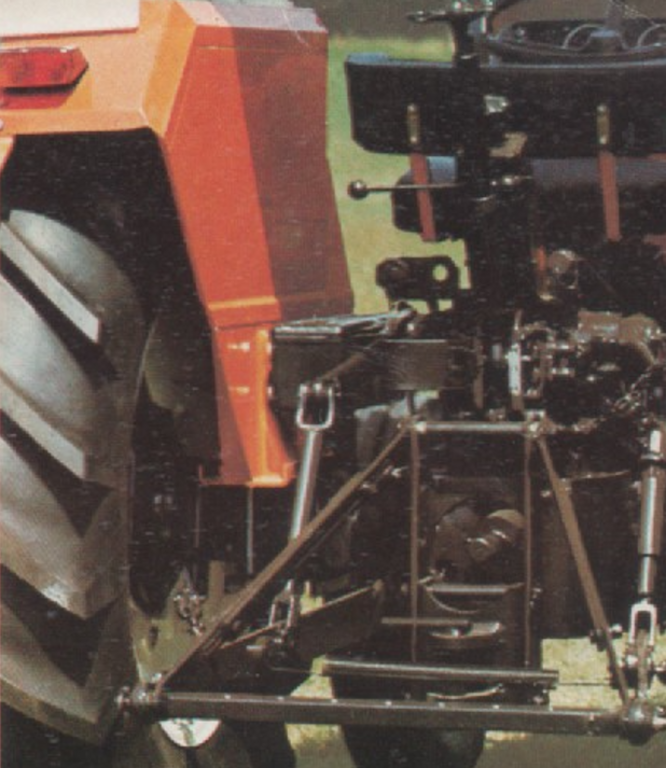

Est-ce qu'il y a un silent bloc entre l'aile et son support (photo 3) ?
J'en ai vu sur un Som 500, mais pas sur le 540 !
Ces photos pour que vous ayez un aperçu.

tu as les ailes d'origines (équivalentes)
il n'y a pas de silent-bloc d'origine mais cela a pu etre rajouté
le 500 est strictement identique au 540 la seule différence la dimension des pneus arrieres et une
petite masse à l'avant
j'ai un manuel d'utilisation que je peux te donner
tu devrais indiquer la provenance des ailes cela peut intéresser des membres du forum

D'origine , pas de silentblocs.
