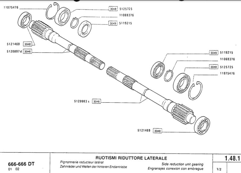

je te mets la trompette
Messages : 3458
x 295
x 211
Re: Fuite trompette sur 666

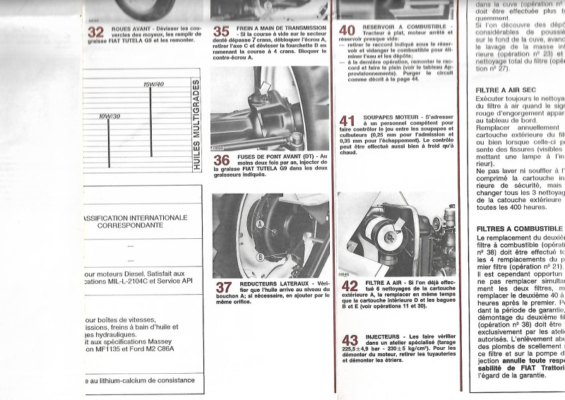

Bonjour, la BF 16 , c'est bon pour le pont et les freins à bain d''huile. Pour les réducteurs aussi bien sûr, mais si elle est plus visqueuse c'est mieux contre les fuites.

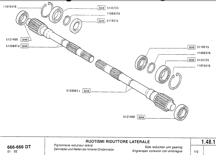

jean claude 2320 a écrit : 14 oct. 2022 13:44 Bonjour, la BF 16 , c'est bon pour le pont et les freins à bain d''huile. Pour les réducteurs aussi bien sûr, mais si elle est plus visqueuse c'est mieux contre les fuites.
666-Réducteur latéral_ 2022-10-14 133207.png666-Arbre trompette-descriptif_ 2022-10-14 132926.png
Merci Jean Claude, pour le moment le niveau est bon, je regarderais cela après les semis car il labour, tu mettrais quel type d'huile à la place ?

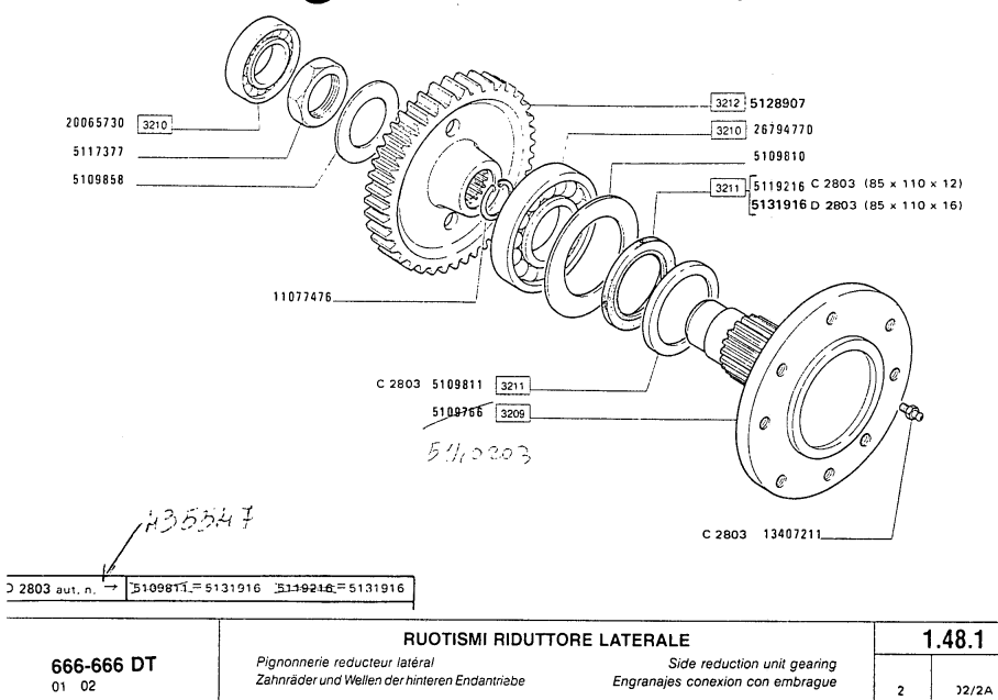

le constructeur préconise la meme huile que dans le pont /boite /relevage
il va 3.9 litres de chaque coté
malheureusement tu as le mauvais arbre de roue avec graisseur
qui sert à graisser le joint (sans rire)
l'idéal serait de mettre un reniflard surtout si tu fais beaucoup de route
mais avant de démonter bien faire le niveau (légèrement en dessous) et graisser le joint en tournant
la roue
