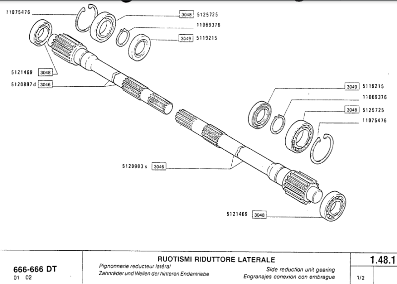

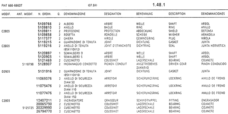

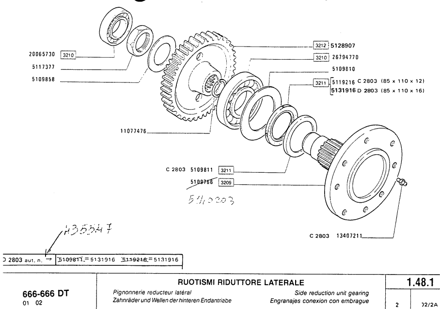

Sur un 666 j'ai une petite fuite d'huile qui coule sur la roue et le pneu, je suppose que c'est le joint spi ?
Quelqu'un à une vue éclatée svp ?

je te mets la trompette

malheureusement tu as le mauvais arbre de roue avec graisseur
qui sert à graisser le joint (sans rire)
