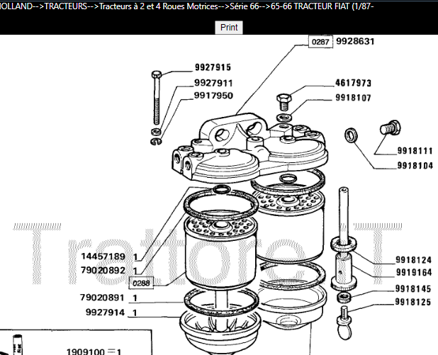

Re: FIATAGRI 65-66 Ralenti instable
Posté : 02 nov. 2022 12:31
Sous le filtre, c'est pour décanter. Il y a aussi un tamis à la pompe d'alimentation et voir sa membrane.
Quand on change les filtres , il faut changer tous les joints, plats et torique.
